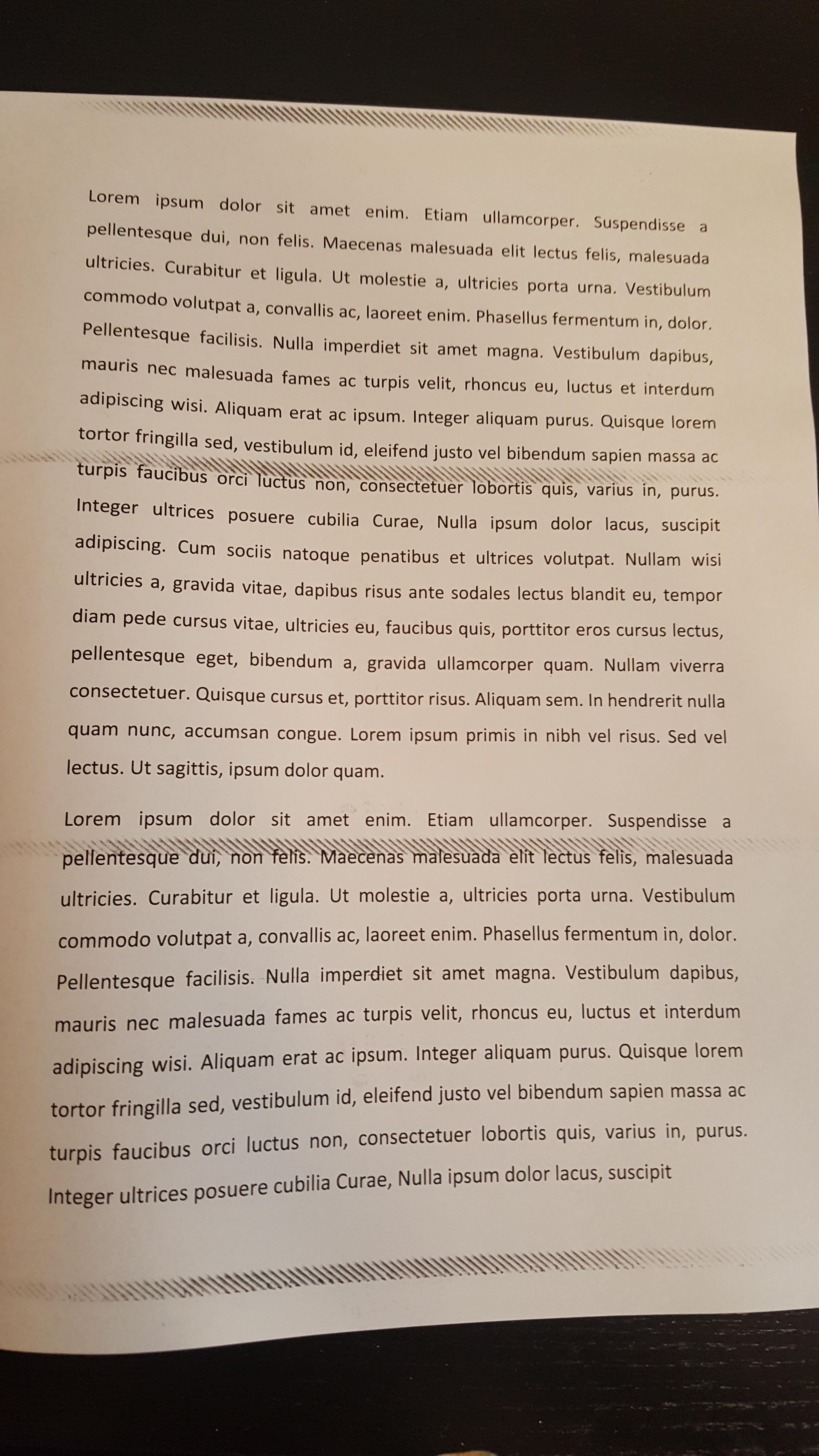

    Witam. Mój problem z w/w urządzeniem polega na tym, że po wymianie tonera na wydruku pojawiają się takie oto szlaczki jak na załączonym zdjęciu. Próbowałem używać różnych tonerów, ale problem nie znika. Bęben wymieniany był około 3 miesięcy temu i nie ma dużego przebiegu. Drukarka ma przelatane około 49 tys. stron. Może ktoś ma pomysł co to może być i gdzie tkwi problem. Czy warto to naprawiać, czy żywot drukarki ewidentnie minął i lepiej wyrzucić ją na elektrozłom, niż inwestować w naprawy. Będę wdzięczny za wszelką pomoc.

    Twoim problemem będzie właśnie bęben ... Ten „szlaczek” to nic innego jak odbicie siatki grida elektrody ładującej . Wymień bęben a problem powinien ustąpić .
