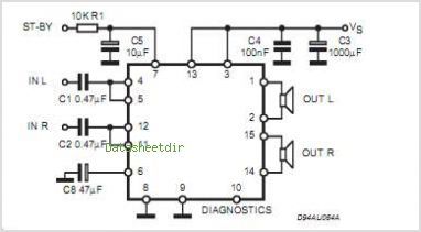

    Witam mam pytanie odnośnie tda 7375
    1 - ile ohm głośniki powinny mieć przy tym wzmacniaczu a konkretnie tego
    typu zmostkowaniu ???
    2 - potrzebny mi schemat do wstawienia regulacji w ten schemat
    treble bass balance
    Dodałem poniżej co chcę stworzyć tylko potrzebny mi do tego jeszcze schemat z potencjometrami.
    tda 7375 poszukuje schematu regulacji bass treble balance

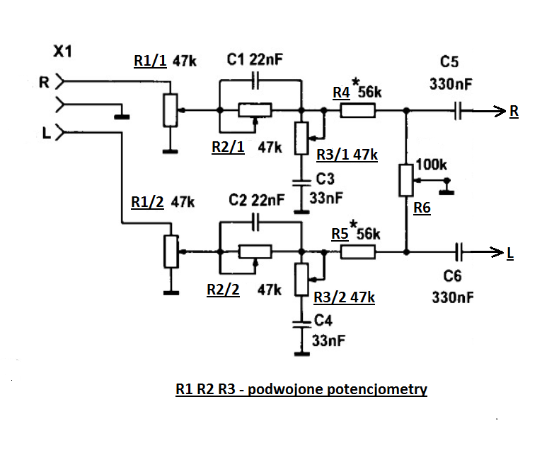

  • #2 17151555
    kondzio2003
    Ta regulacja barwy dźwięku to nazywa się "przedwzmacniacz".
    Polecam wpisz sobie na allegro: "Przedwzmacniacz stereo" i znajdziesz gotowe kity.
    A sygnał z przedwzmacniacza podajesz na wejścia kostki.
    #3 17151569
    zadam64
    Witam .Tutaj masz prosre realizacje,projety w zalaczniku AVT,plus parametry TDA7375

  • #6 17159290
    aksakal
    Odpowiedzi na twoje 2 pytania - 1 - opór głośników dla TDA7375 - nie mniej 4 Oma dla wariantu BRIDGE, dla wariantu SE - 2 i 4Om( przy 4 Om 2 krotne obniżenie Pmax ). 2) schemat do wstawienia regulacji volume -treble - bass - balance - bardzo prosty wariant na zdjęciu .tda 7375 poszukuje schematu regulacji bass treble balance
