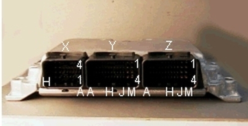

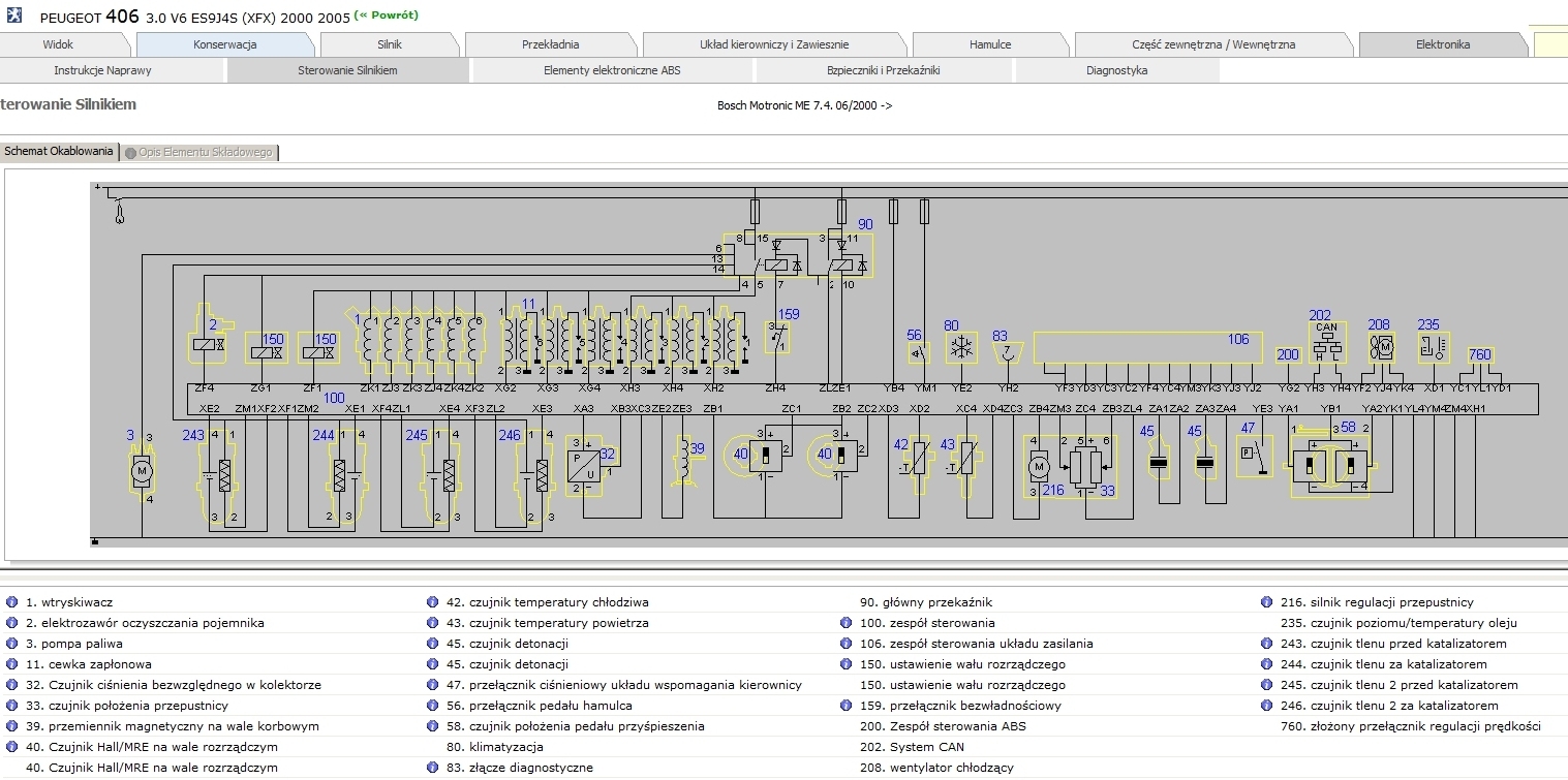

    Witam!
    Samochód nie dostaje zasilania na pompę paliwa. PP2000 wykrywa błąd połączenia kalkulatora silnika do BSI. Przypuszczam problem z zasilaniem ecu silnika. Czy ktoś posiada schemat albo wie, które piny dostarczają napięcie do ecu?
    Kalkulator silnika to Bosch Me 7.4.2, samochód peugeot 406 coupe - kod silnika XFX, rocznik 2000, wersja na ,,pół-muxie''.

    W/g potrzeby, powinno pomóc.
    Peugeot 406 coupe 3.0 XFX - Schemat zasilania kalkulatora silnika 406 coupe XFX Peugeot 406 coupe 3.0 XFX - Schemat zasilania kalkulatora silnika 406 coupe XFX
