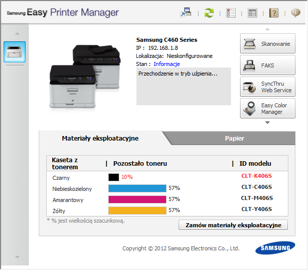

    Witam. Posiadam drukarkę Samsung Xpress C460FW
    Zadziwiająco szybko skończył się czarny toner:
    Samsung Xpress C460FW - samodzielne uzupełnianie / napełnianie tonerów
    Zastanawiam się, czy da się niewielkim nakładem pracy uzupełniać toner samodzielnie.

    chipy za każdym razem się wymienia. zliczają ilość wydruków.
