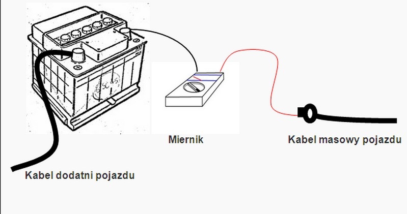

    A jak to sprawdzić czy wózek nie bierze prądu gdy jest zgaszony, posiadam jedynie standardowy miernik Prądu.

  • #11 17154431
    bestboy21
    Poziom 40  
    Za duża różnica, zdecydowanie.
    Jeden tak jakby w 100% naładowany a drugi w sumie wyładowany do zera. (12,8 to 100% a 12V to 0%).
    Przy takiej różnicy w stopniu naładowania nie dziwne że ładowarka głupieje i odłącza ładowanie.
    Sprawdzenie poboru.
    problem z akumulatorami - wózek zużywa szybko akumulatory.
    Multimetr ustawiasz na zakres 10A.
    Co dziwniejsze, podobne wyniki mieli w serwisie, jeden był wyładowany a drugi naładowany :!:
  • #12 17154434
    stanislaw1954
    Najpierw pytanie - co to jest standardowy miernik prądu?
    Sprawdzenie poboru.
    Dzięki za schemat, na pewno wykorzystam ;)

    Nie testuj na oko.
    Musisz wpiąć w obwód amperomierz i voltomierz.
    W ostateczności sam woltomierz i sprawdzić przy jakim napięciu odcina ładowanie.
    Akku MK mogą mieć żel tiksotropowy. Z góry on może wyglądać jak płyn, zresztą galaretka owocowa też wygląda jak płyn ;), na oko to sobie można...
