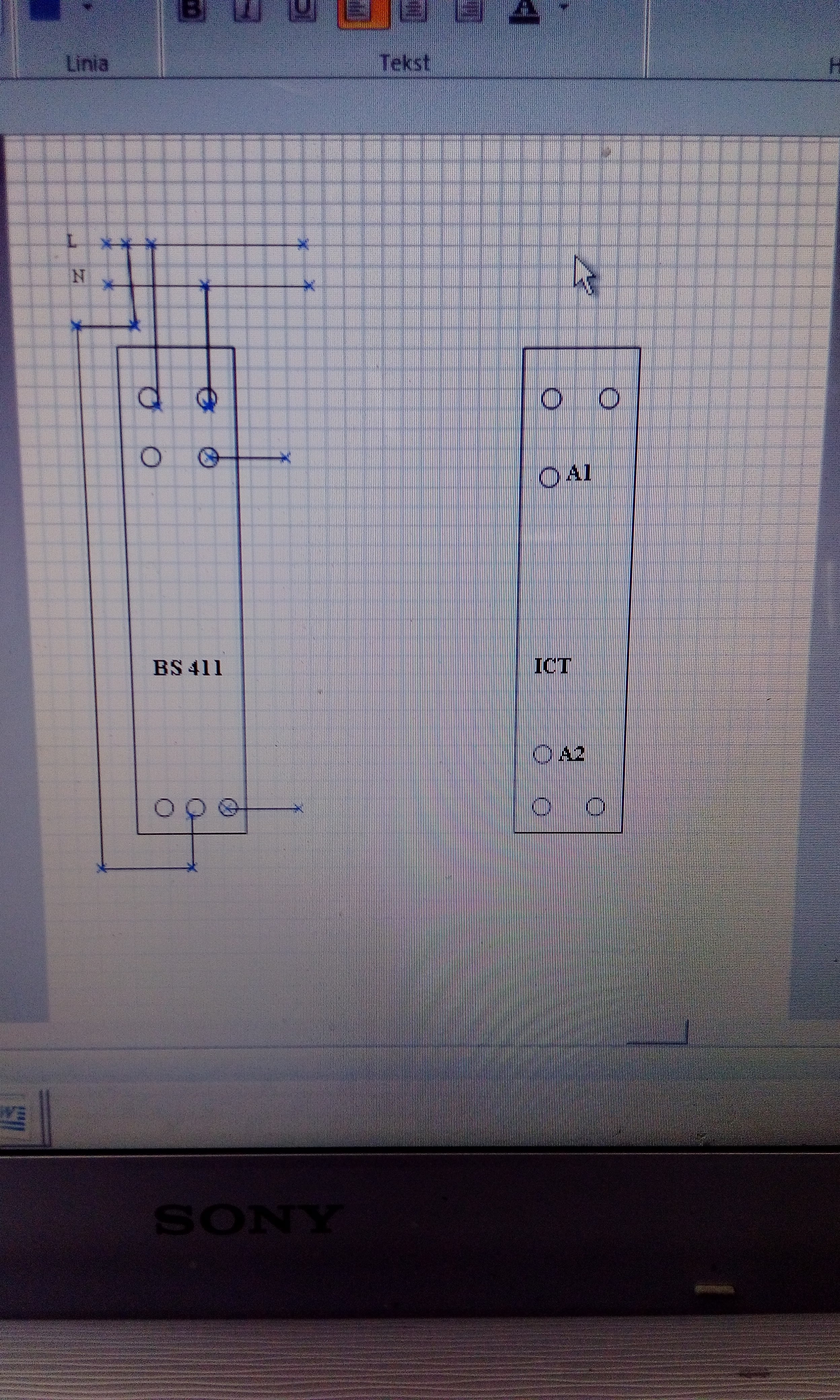

    Mam problem z BIS 411 często się psują z powodu dużej ilości lamp.
    Podpowiedziano by do przekaźnika dołączyć stycznik. Proszę o dokończenie schematu
    Jak podłączyć stycznik do przekaźnika w BIS 411 dla większej ilości lamp?

    Piszę z telefonu, więc nie mogę dorysować reszty schematu. Jednak jest on bardzo prosty, więc dorysujesz sobie sam na podstawie mojej instrukcji.
    Jeżeli masz obecnie podłączone lampy jak na schemacie z instrukcji obsługi BIS411, to :
    1. Odłącz kabel ze złącza 12 BIS411(ten idący do lamp) i podłącz do jednego z dolnych złącz stycznika ICT.
    2. Dodatkowym przewodem połącz złącze 12 BIS411 ze złączem A1 ICT.
    3. Złącze A2 ICT połącz do lini N.
    4. Górne złącze mocy ICT zasil z linii L.
    To tyle. Zakładam, że stycznik ma cewkę (złącza A1 i A2) na 230 AC.
