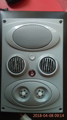

    Witajcie,
    Mam problem z jednym z paneli który mieści się nad głowami pasażerów w busie Sprinterze.
    Panele połączone są równolegle, dochodzi do nich sygnał audio z radia oraz zasilanie. Nie działa cały panel to znaczy brak oświetlenia oraz dźwięku w głośniku.
    Spotkał się ktoś z Was z usterką tych paneli Farplast?Mercedes Sprinterr - Uszkodzony panel głośników i oświetlenia pasażerów FARPLASMercedes Sprinterr - Uszkodzony panel głośników i oświetlenia pasażerów FARPLASMercedes Sprinterr - Uszkodzony panel głośników i oświetlenia pasażerów FARPLAS
    Zamieniałeś panele miejscami ?

    Tak, problem leży w samym panelu.
    Po podaniu 12 v przekaźnik na płytce cały czas klika.
    Podejrzewam że scalak na płytce poszedł tylko chyba nie dostanę tego elementu nigdzie.
    Najszybciej było by całą płytkę wymienić ale też nigdzie nie mogę tego znaleźć.

    Wymień przekaźnik.
