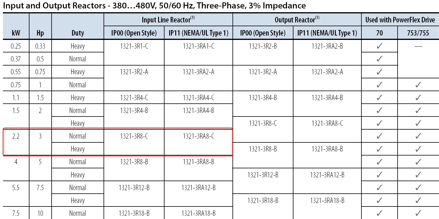

    axk2
    bradzik napisał:
    No właśnie jak to jest z tym napięciem znamionowym dławika.
    Z punktu widzenia praktycznego nie ma to większego znaczenia (w sensie wartość napięcia znamionowego dławika vs. wartość znamionowego napięcia przemiennika). Producenci przemienników oraz dławików (np. Allen-Bradley) zamieszczają tabele doboru dławików (wejściowych oraz wyjściowych) do "standardowych aplikacji". Zwróć uwagę że ten sam model dławika (w sensie jego impedancji) jest stosowany zarówno w przypadku przemienników o wartości napięcia znamionowego wynoszącej 380-480 V AC jak i 500-690 V AC.
    Dokładnie o to mi chodziło - dławik musi być o odpowiedniej impedancji. Model dławika na inne napięcie będzie miał też inny prąd nominalny oraz indukcyjność. Stosując dławik o innym napięciu znamionowym niż docelowe napięcie pracy należałoby według mnie obliczyć jaką będzie on miał, przy danym prądzie, procentową impedancję, gdyż może się okazać że nie będzie to już zakładane 3 % ale więcej lub mniej.
    Chodzi mi o sytuacje dobierania dławika nie "z półki" wedle kodu katalogowego producenta ale według obliczeń. Np. bierzemy dławik 690 VAC / 10 A 3 % i chcemy zastosować na zasilaniu falownika 400 VAC / 10 A, wtedy procentowy spadek napięcia wyniesie nie 3 a blisko 7 %, czyli wiemy że takiego dławika nie możemy zastosować. Jeśli się mylę to mnie poprawcie.
    Jeszcze pytanie o identyfikacje takiego dławika, jaką on może mieć impedancje?
