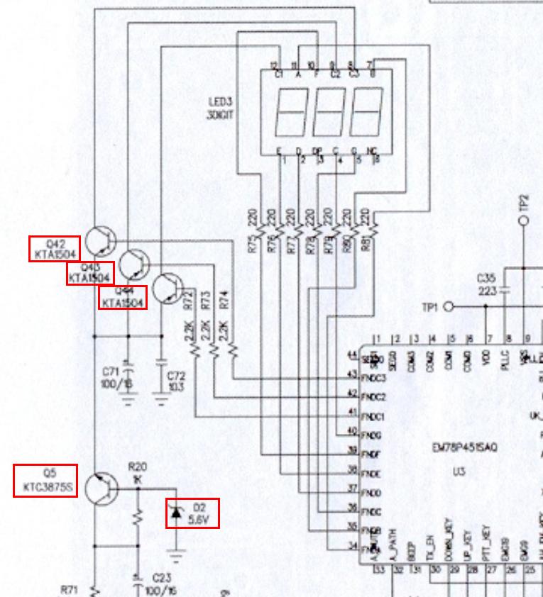

    Witam. Radio jak w temacie NAVIA CB-M120 lub INTEK M-120.
    Przeszłość radia nieznana.
    -wyświetlacz kanałów LED nie działa
    - świeci dioda RX
    -radio szumi jakby było na FM
    -przełączanie AM/FM nie przełącza (mechanicznie i elektronicznie sprawny)
    -TX brak.
    -U7 7805 sprawny
    -Q23 wygląda na sprawny K 7,9V E 6V B 6,5V
    Schemat mam.
    Śladów grzebania w radiu nie widzę jedynie zworka LK1 wygląda jakby była przecinana i potem zlutowana.
    Niech koledzy poradzą jak szybko sprawdzić czy to procesor i dać sobie spokój albo co innego i powalczyć o to radio?

    gumisie napisał:
    Widziałem ten temat wcześniej - tylko tam jest na lcd "888", a u mnie całkowita ciemność.
    Sprawdziłem Q5 i jest ok 6V
    Q42, Q43, Q44 też sprawdziłem.
    Nie wiem czy to coś podpowie ale na wyjściach 35, 36, 37 procesora mam 4,6V

    lary_zlw
    Q5
    B 5,63 V
    E 5,12 V
    C 7,81 V
    Napięcie na D2 jest takie jak na kolektorze Q5 tj 5,63 V
    Novile napisał:
    To znaczy, że procesor stara się sterować LED-ami. Czy na wyjściach procesora 42,43,44 są napięcia?
    na tych wyjściach - 0,03V
    Martwi mnie też brak przełączania AM FM realizowanego przez procesor. Może coś z zasilaniem procesora?
    No to sprawdź, TP1 (pin7 U3). Warto sprawdzić kwarc X1.
    O ile posiadasz oscyloskop, sprawdź przebiegi na pin.: 41, 42, 43.
    TP1 6,03V
    Jak załatwię to podmienię kwarc. Oscyloskopu brak.

    Novile napisał:
    A spróbuj do masy podłączyć nogę 24-tą procesora!
    Nic to nie dało.
    Myślę jeszcze o U4 24LC08 jak by ktoś miał pewny wsad to może bym mu jeszcze na koniec podał i zobaczył co będzie.
