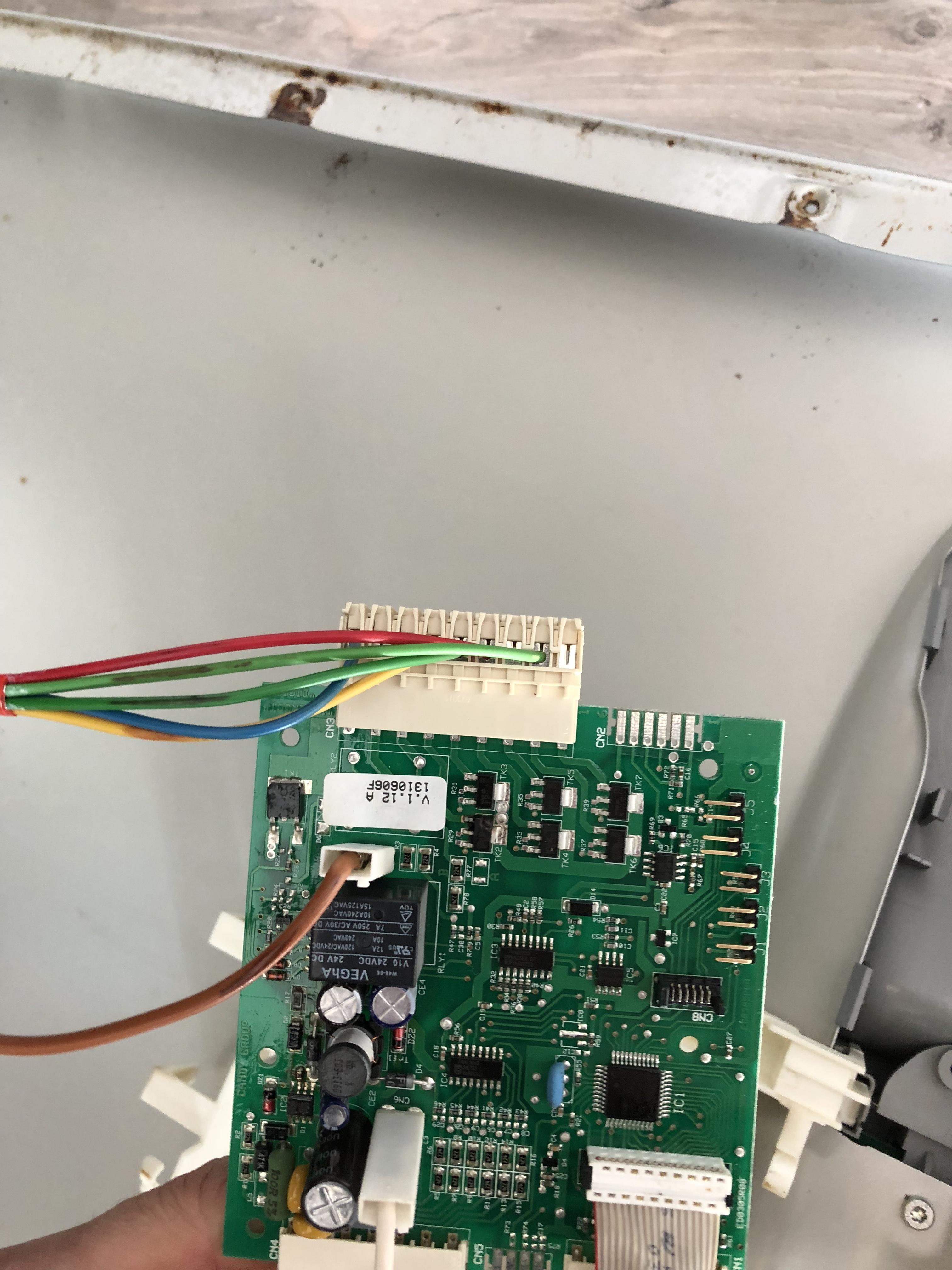

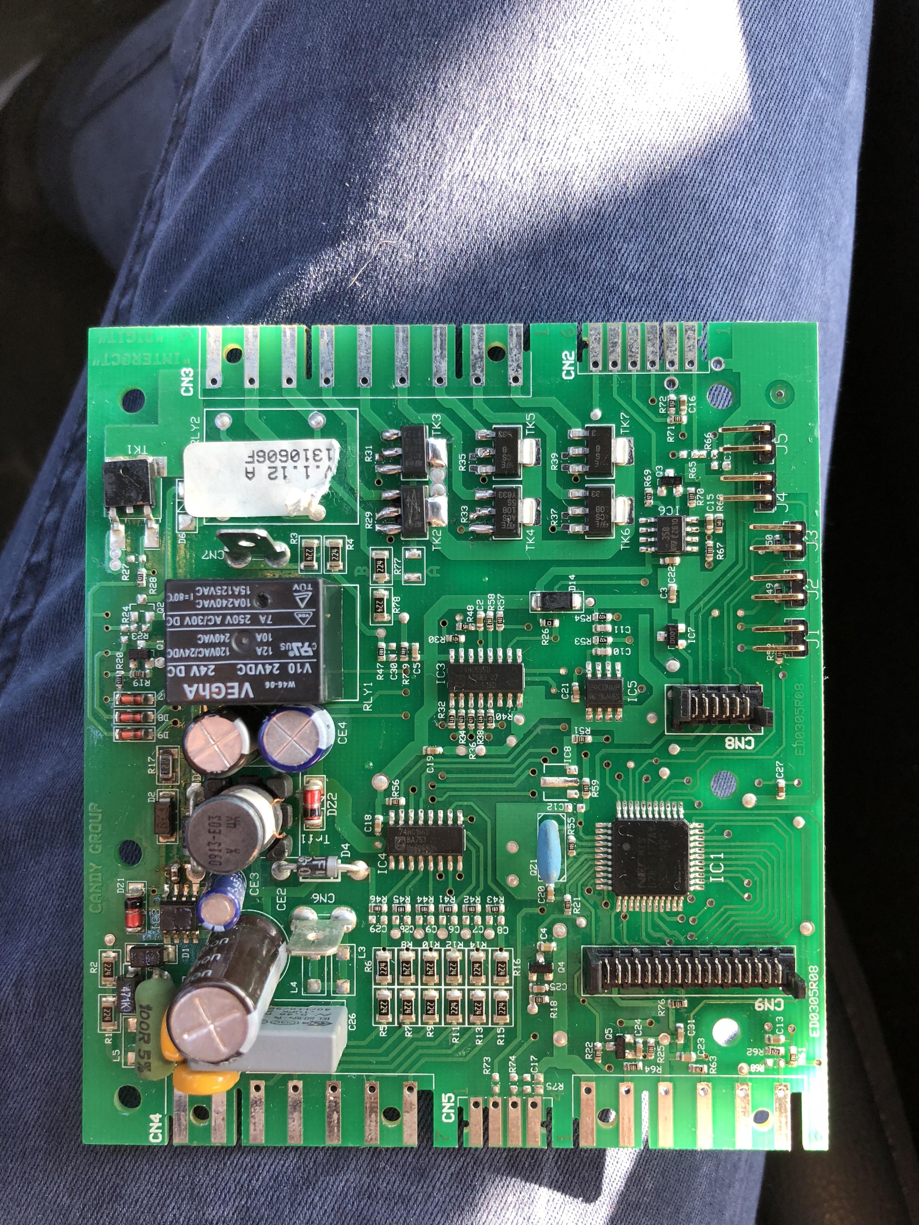

    Mam problem ze zmywarka Hoover jak w temacie. Objaw uszkodzenia był taki ze zmywarka zaczęła ciagle pobierać wodę. Po sprawdzeniu wstępnie elementów uszkodzenia znalazłem w module sterującym dokładnie spalone zostały 2 tyrystory po wymianie ich niestety problem nie ustąpił i elementy kolejny raz się spaliły. Proszę o sugestie gdzie mogę szukać problemu. Sprawdzony włącznik sieciowy, elektrozawory poboru wody oraz na zbiorniku solnym są Ok. Dodaje zdjęcia modułu.

    Ameryki raczej nie odkryje ale - po przewodach z tych tyrystorów do odbiorników i zobaczyć jaki element lub elementy są na końcu i dlaczego robią zwarcie. Napisz co jest na końcu, zrób zdjęcia i podumamy razem.

    Od tyrystora który wystrzelił (widoczne na zdjęciu) przewód dogodzi do cewki otwierającej kieszeń od kapsułki do mycia.
    Kolejny obok czyli ten który tez się upalil idzie do elektrozaworu poboru wody (jest Ok ale wymieniłem dla pewności) dalej do pompy mającej, hydrostatu, elektrozaworu od zbiornika solnego aż po krańcowke od blokady drzwi, włącznik sieciowy i wraca do modułu
