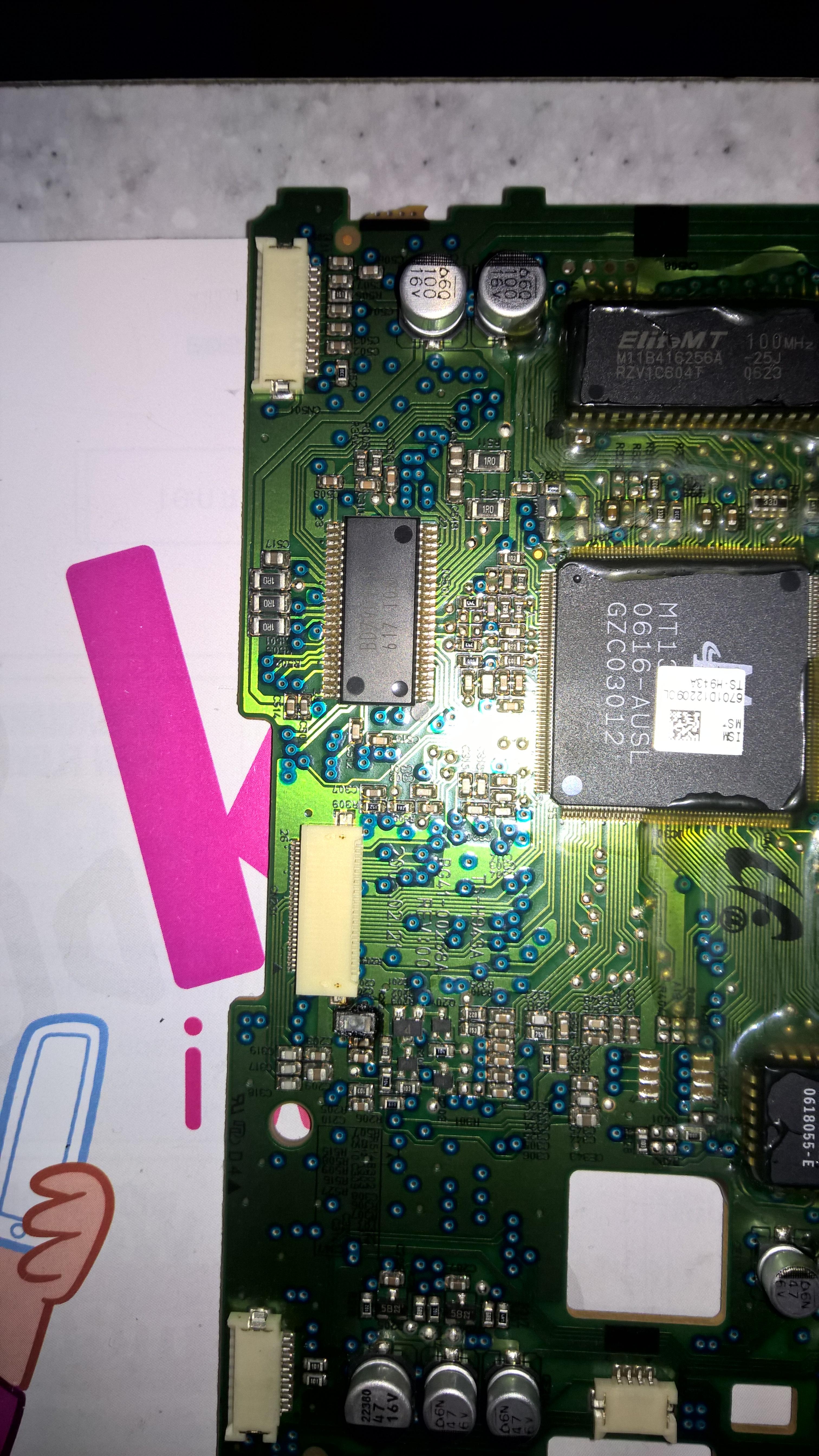

Witam kolegów.Jestem posiadaczem starej (ale nie do zajechania)konsoli XBOX 360 FAT na płycie XENON z napędem TS-H943 w którym laser się skończył.Zakupiłem używany laser i postanowiłem zrobić podmianę.Po przełożeniu lasera,podpiąłem go do konsoli celem oceny dziąłania.Po uruchomieniu sprzętu poczułem jakiś swąd,więc od razu wyłączyłem sprzęt.Po ocenie sytuacji okazało się że na płycie głównej napędu upalił się rezystor,oznaczony R204,o wartości 4R7.Wyraźne slady na nim awarii.Miałem taki sam napęd więc podpiołem pod konsole aby sprawdzić czy nie dostała również płyta główna konsoli.Płyta jest OK,działa bez zarzutu z tym sprawnym napędem.Zabrałem się więc za naprawę usterki,czyli wymianę tego rezystora ale jego wymiana nic nie pomogła.Napęd dalej nie rusza,laser nie świeci.Dodam że ten rezystor był na ścieżce oznaczonej AVCC.Kiedy mierzę zwarcie na tej ścieżce to miernik wyje,więc wychodzi na to że jeszcze coś padło ale po ocenie wizualnej płyty nic niepokojącego nie widzę.Może ktoś z kolegów bawił się kiedyś tą elektroniką z tego napędu i ma jakieś wskazówki.Za wszelkie info z góry dziękuje.
