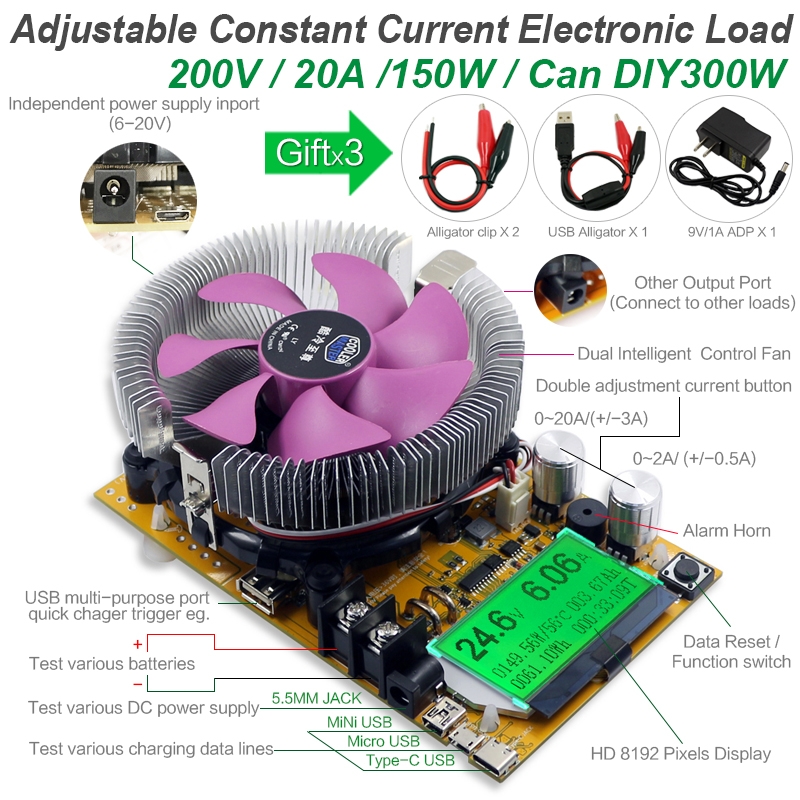

    Czym sprawdzacie pojemność ogniw, przykładowe 6.5Ah 7.2V ?
  • #2 17160036
    pietia86
    Chyba najdokładniej będzie naładować do pełna, a następnie rozładować stałym prądem do określonego napięcia końcowego. Czas pozwoli Ci przeliczyć pojemność w Ah.
  • #3 17160059
    rojo81
    Trochę czasochłonne w przypadku 40 ogniw
  • #4 17160078
    pietia86
    Jeśli chcesz znać pojemność każdego to jak inaczej sobie to wyobrażasz?
    Możesz rozładowywać wszystkie 40 na raz...
  • #5 17160102
    rojo81
    Mam na myśli samodzielny tester do tego typu ogniw, czy ktoś się spotkał z takim urządzeniem?
  • #8 17160419
    web69
    Poziom 33  
    Napięcie sugeruje raczej baterię, nie ogniwo. Każda bateria, ogniwo, ma coś takiego jak DTR, masz podane prądy rozładowania, nawet dochodzące do 1C. Jakbyś podał więcej informacji...

    Dzięki, mozna uznac ze problem rozwiązany:
