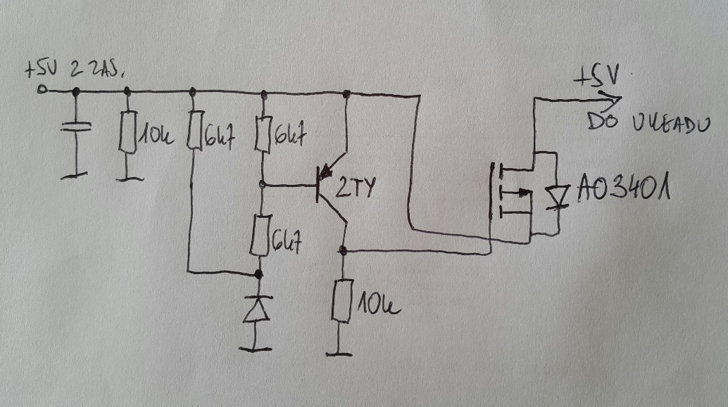

Próbuję naprawić układ zasilania TV-box-a na Android jak w temacie.
Wygląda na to, że ktoś podłączył zasilacz o odwrotnej polaryzacji lub zbyt wysokim napięciu a później jeszcze wsadził niefachowe łapy.
Urządzenie działa prawidłowo, zasilane z portu USB. Jednak z gniazda zasilania rzecz jasna nie. Zastałem stan jak na pierwszym zdjęciu.
Element w obudowie SOT23 z dziurą ma oznaczenie 2TY czyli prawdopodobnie PNP 2N4403. Był zwarty.
Kondensator przy gnieździe usunięty przez kogoś wcześniej.
Drugi element SOT23 z oznaczeniem 6C chyba jest błędnie podstawiony bo po rozrysowaniu schematu zarówno BC817 jak i wszystkie inne, które znalazłem z tym oznaczeniem są bez sensu.
Tutaj jest najlepsze zdjęcie tej płyty jakie znalazłem na sieci i tam jest chyba R1 ale też żaden z elementów o tym oznaczeniu nie ma sensu w tym układzie:
http://i.imgur.com/qhYH27R.jpg
Co to może być? I co właściwie robi ten układ bo nie bardzo rozumiem sens jego istnienia.
Ma ktoś z Was jakiś pomysł?
Po wstawieniu sprawnego tranzystor PNP zamiast tego z dziurą nie puszcza napięcia dalej bo nie może. Ten BC817 jest tam błędnie wstawiony.
