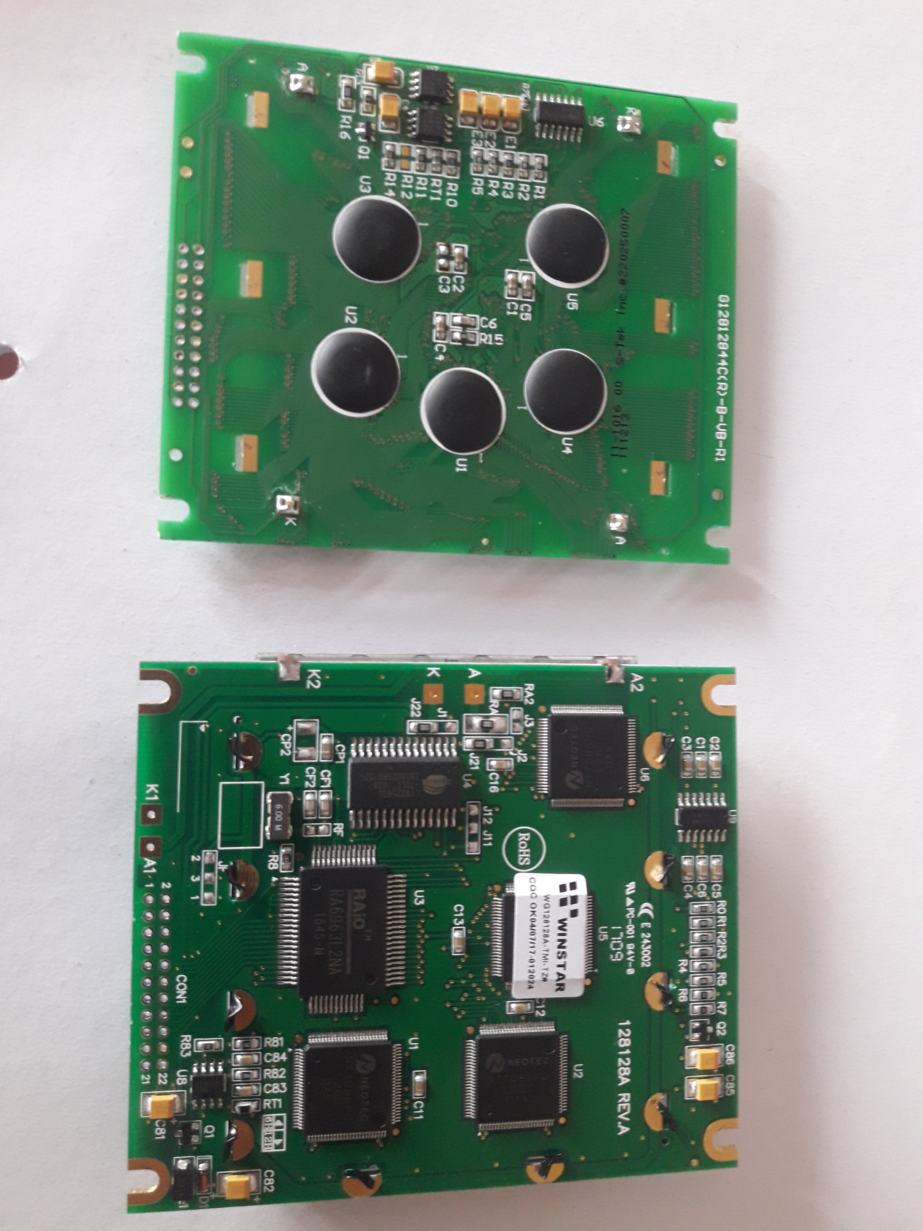

Witam. Razem z wymianą w urządzeniu rozbitego wyświetlacza lcd pojawił się problem z doborem i zamontowaniem nowego wyświetlacza. Po zmierzeniu uszkodzonego wyświetlacza zamówiłem wyświetlacz winstar 128128A, który ma pcb o identycznych wymiarach i rozstawieniu pinów co poprzednik. Po wlutowaniu wyświetlacza urządzenie nie włącza się, pojawia się jedynie podświetlenie matrycy na czas naciskania przycisku on. Przy podłączonym starym wyświetlaczu urządzenie włącza się normalnie.
Na zdjęciu u góry stary wyświetlacz u dołu nowy. Do nowego mam datasheet z opisem wyprowadzeń, który jest w załączniku. Do starego nie znalazłem w internecie, ale po dokonaniu pomiarów napięcia przy włączonym urządzeniu ze starym lcd znalazłem prawdopodobnie opis wyprowadzeń odpowiadający temu wyświetlaczowi. (dodany w załączniku). Dodaję również datasheet z którego wziąłem tabelę(G128128-2A) - jednak nie jestem pewny czy jest ona od tego LCD.
Oto wyniki pomiarów na poszczególnych pinach na starym lcd wlutowanym w układ:

Proszę o pomoc w uruchomieniu tego LCD, oczywiście jeżeli będzie to możliwe.
Jeżeli ktoś jest w stanie pomóc w identyfikacji poszczególnych wyprowadzeń w uszkodzonym wyświetlaczu i podłączeniu w jego miejsce nowego. Jeżeli nie ma takiej możliwości to proszę o pomoc w znalezieniu pasującego LCD na rynku.
Z góry dziękuję za pomoc i pozdrawiam.
