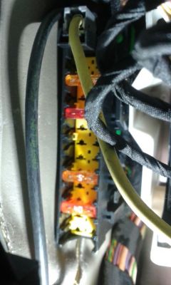

    Ktoś mógłby podpowiedzieć które bezpieczniki odpowiadają za klimatyzację i sprężarkę.
    Układ bezpieczników jest taki, bezpieczniki wewnątrz:
    Citroen C4 Gr Picass 2009 2.0b - Sprężarka klimatyzacji nie włącza się Citroen C4 Gr Picass 2009 2.0b - Sprężarka klimatyzacji nie włącza się
    Układ bezpieczników w komorze silnika:
    Skąd jest wysterowany plus na zawór w sprężarce, z BSI, z BSM, czy może jeszcze z jakiegoś innego sterownika. Co może być przyczyną?
