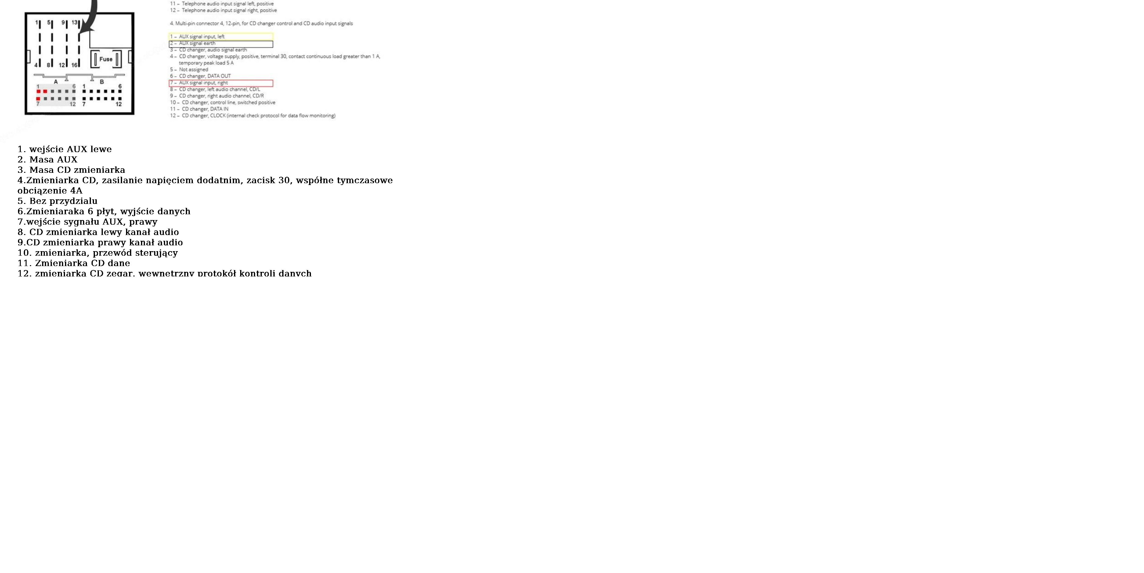

    Hejo. Mam VW Sharana z RCD200. W aucie jest firmowy uchwyt na telefon Bury. Dokupiłem nakładkę Active Cradle XXL, ale umożliwia ona jedynie ładowanie smartfona. Wymyśliłem że dokupię na allegro samochodowy odbiornik BT, i podłączę go pod styki 6 i 12 kostki C z poniższego obrazka:
    VW RCD200 - podłączenie zestawu głośnomówiącego
    Tak uczyniłem (dolutowałem się do istniejących przewodów). Niestety, pomimo że BT działa, jest sparowany z fonem, nie mam dźwięku z rozmów. Po podłączeniu wyjścia BT pod AUX-IN owszem. A ja chcę zyskać fabryczną funkcjonalność automatycznego wyciszania radia podczas rozmów telefonicznych, ew. przy komunikatach nawigacji ze smartfona. Co robię nie tak? Oczywiście nie chodzi tu o pełną funkcjonalność zestawu głośnomówiącego (bazujemy na mikrofonie smartfona), ale to mi wystarczy.

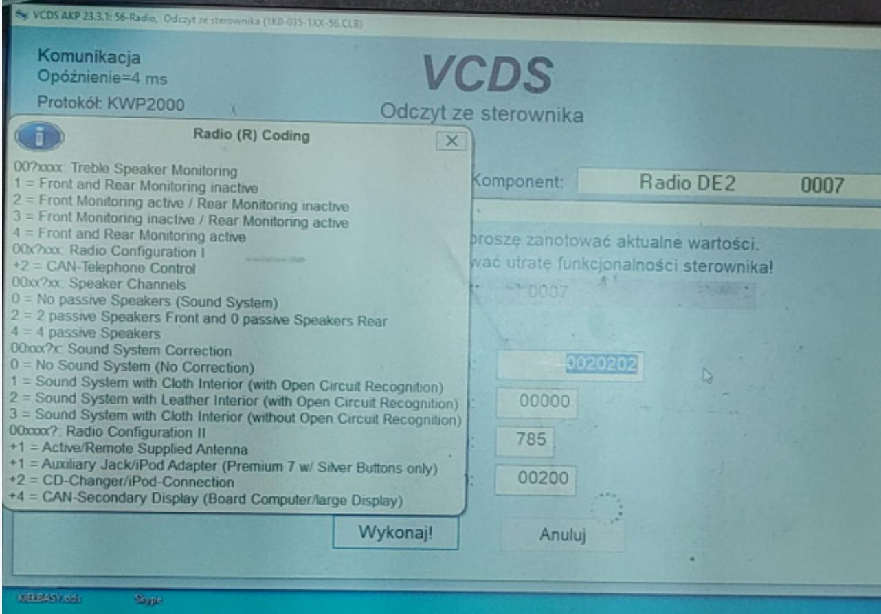

    witek1965
    A radio musi być zakodowane pod zmieniarkę. Na końcu kodu powinna być cyfra 2 VW RCD200 - podłączenie zestawu głośnomówiącego
    Proszę o rozpisanie jak podłączyć emulator zmieniarki CD. Do których pinów w RCD 200, bo ktoś poprzestawiał przewody w kostce, a ja elektronikiem nie jestem. Znalazłem taki schemat gniazda i tłumaczenie "na żywca" translatorem.
    . VW RCD200 - podłączenie zestawu głośnomówiącego
