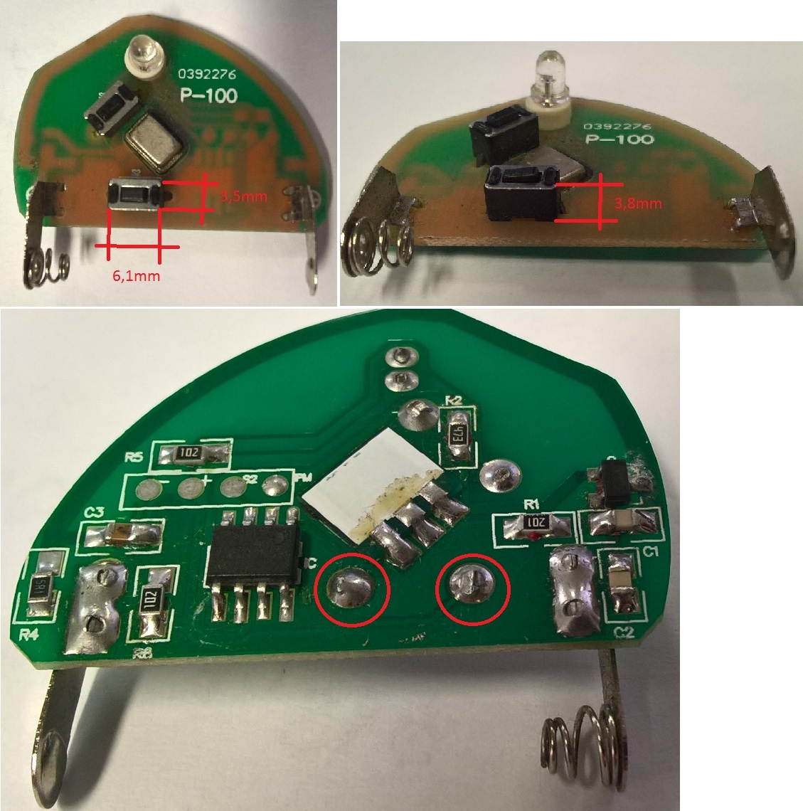

    szukam takiego przycisku do płytki sterowniczej od kluczyków do Lanosa.
    Jakaś pomoc jak namierzyć coś takiego i czy jest to dostępne / ewentualnie zamiennik (ten obecny nie odbija).

    Z jakiejs starej myszki komputerowej powinien pasowac .

    Np: TACTS35H50B160 - są wersje o różnej sile nacisku.
