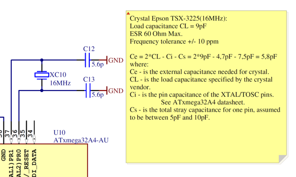

    Jest oddzielna nota Microchipa poświęcona zasadom doboru kondensatorów. Jak pisałem, zależy to od pojemności wejścia MCU, pojemności ścieżek i pojemności wyjść kwarcu. Zazwyczaj kwarc ma problem ze wzbudzeniem się, jeśli pojemności są zbyt duże. Druga sprawa to ew. przestawienie generatora na full swing - też pomaga przy wyższych częstotliwościach (a dla niektórych AVR jest wręcz obowiązkowe).

    Po dalszych poszukiwaniach znalazłem notę Microchipa AN2519
    a w niej użyteczny przykład doboru kondensatorów
    Przestawiłem fusbity na zewn osc który nie działa. Jak przestawić na wewn RC?
    Zgodnie z podanym wzorem CE=2*CL-CI-CS = 2*8-10-5=1pF
    1pF to coś mało...
    CL=8pF wzięte z noty kwarcu
    CI=10pF wzięte z noty katalogowej Atmegi 328 jako Ci Capacitance for each I/O Pin – 10 pF str 373
    CS= wzięte z noty AN2519 (sugerują przyjąć 5..10) ja przyjąłem 5. Gdybym przyjął więcej to CE wyszłoby ujemne...
    Hmmm... CE=1pF 8-O
    Może nie dawać wcale?
