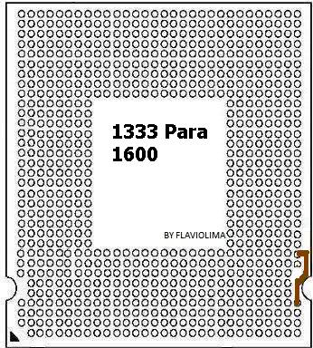

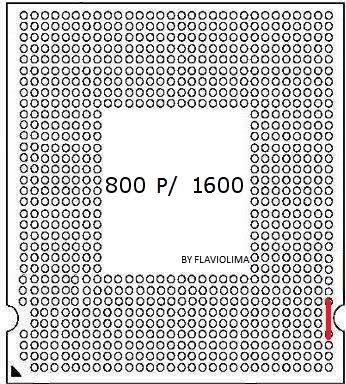

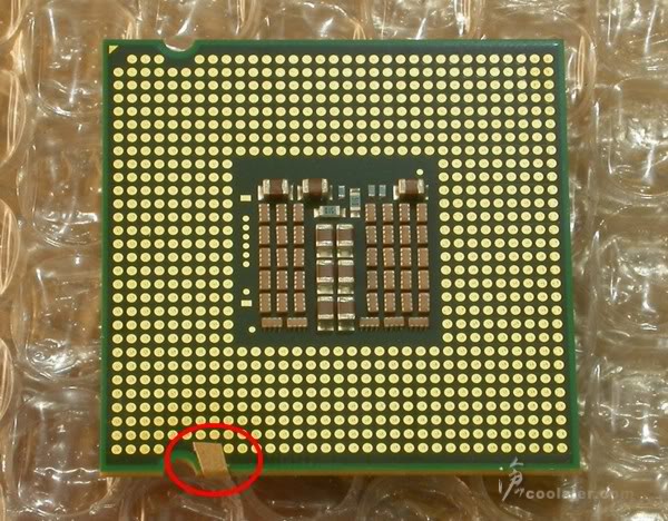

    Tutaj mam jedno zdjęcie jak ktoś zrobił tego moda (chyba tego), ale niestety nie potrafię rozczytać tej enigmy z tego forum:
    https://murobbs.muropaketti.com/threads/q9450-to-qx9770-mod.1267239/
    Proszę o pomoc jak to w końcu połączyć? Znalazłem kilka zdjęć ale chcę mieć pewność że dobrze łączę, nie chcę nic zepsuć.
    Czy wystarczy zakleić tylko te dwa piny ?
    https://forums.anandtech.com/threads/e8400-ocing-bsel-mod-question.2182822/
    gdzie jeden użytkownik pisze: "To run 400FSB with a BSEL you need a board that can run 400FSB by default such as the x38 or x48 chipset."

    Różne procesory różnie się mostkuje. Oczywiście wyczytałeś tylko część wiedzy czyli przysłowiową rybę a nie wędkę. Poczytaj o BSEL pin. Ich jest chyba 2. BSEL0 i BSEL1. Nie pamiętam już. One konfigurują płytę jak ma ustawić FSB i chyba napięcie rdzenia. Doczytaj to bo nie pamiętam. (A nie, napięcie się pinami VID ustawia)
    I tak każdy procesor o takim samym FSB ma taki sam schemat połączeń tych pinów- proste. I aby ustawić inne fsb dla każdego procesora będzie inny schemat - też proste.
