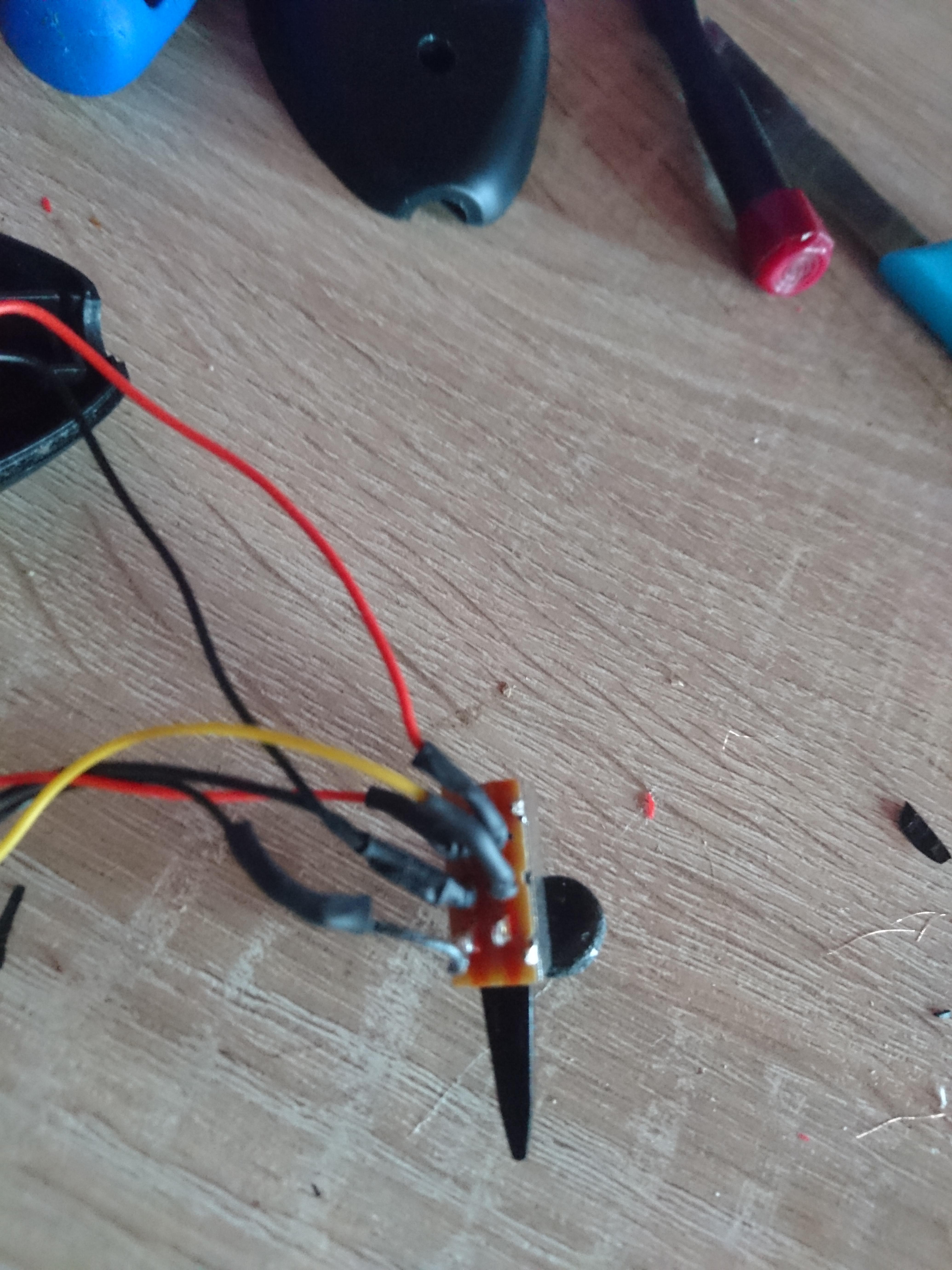

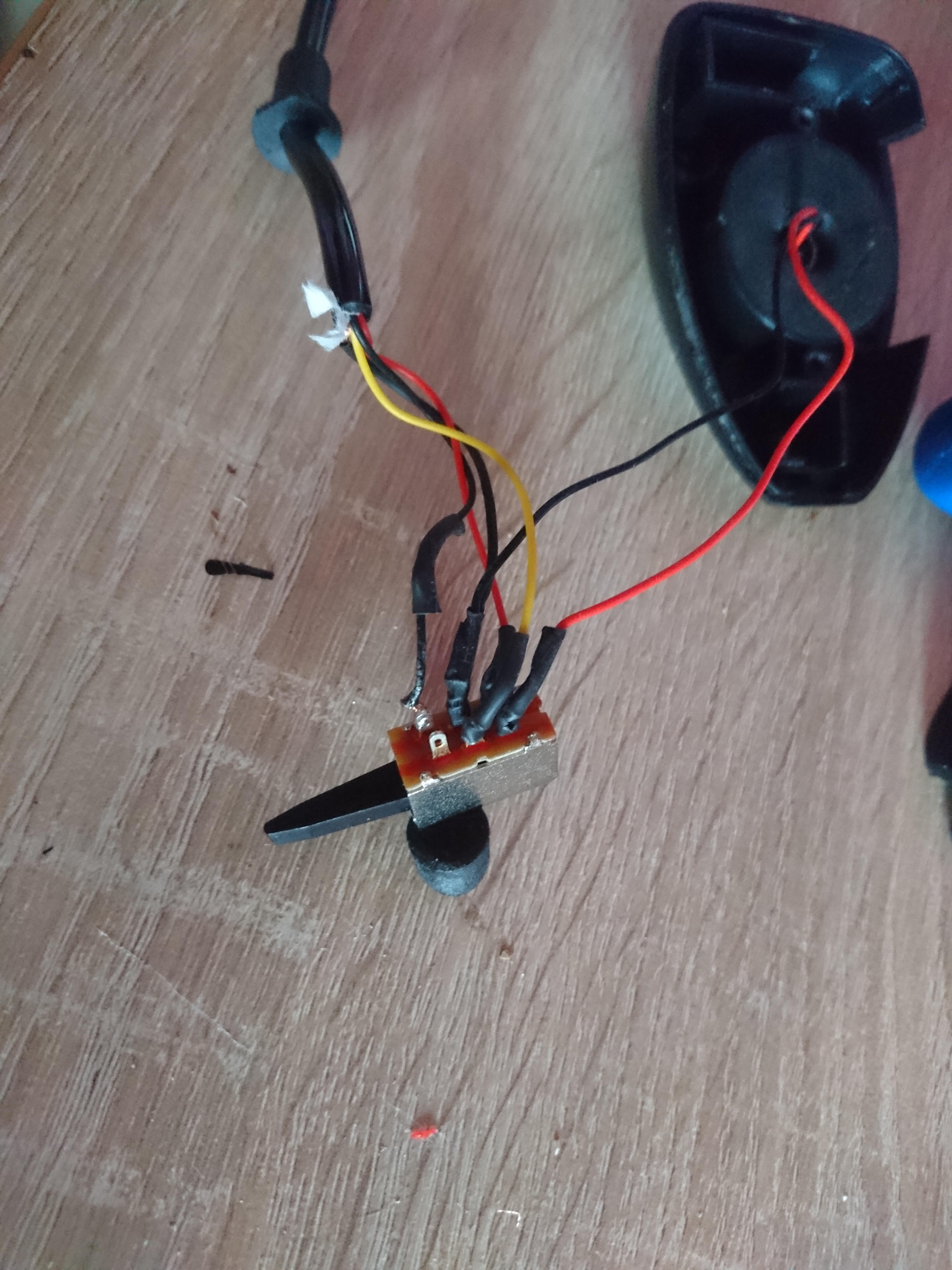

#1 17165769 13 Kwi 2018 17:26 driv2 driv2 Poziom 7 #1 17165769 13 Kwi 2018 17:26 Cześć. Ma ktoś schemat jak to polutować? Dodam zdjęcia wnętrza mikrofonu, nie ogarniam tematu. 1523633003...738475.jpg Download (1.75 MB) 1523632983...891443.jpg Download (1.63 MB) 1523632963...542635.jpg Download (1.76 MB)
Pomocny post #2 17165780 13 Kwi 2018 17:38 Konto nie istnieje Konto nie istnieje Poziom 1 Pomocny post #2 17165780 13 Kwi 2018 17:38 Jak co polutować ,bo jak widzę jest wszystko polutowane!Z czym masz kłopot? czarny- odbiór RX czerwony- nadawanie TX żółty- modulacja z mikrofonu bez koloru czyli oplot- MASA Jest to klasyczna" budowa cepa" w świecie mikrofonów.
#3 17165868 13 Kwi 2018 18:47 driv2 driv2 Poziom 7 Autor tematu Pomocny post? (0) #3 17165868 13 Kwi 2018 18:47 Ojej przepraszam nie dopisałem zmęczenie 😴. W wtyczce 1234 który do którego - przepraszam 🙏
Pomocny post #4 17165983 13 Kwi 2018 19:55 Konto nie istnieje Konto nie istnieje Poziom 1 Pomocny post #4 17165983 13 Kwi 2018 19:55 Mówisz i masz, masa to GND ( pin 2) Masz wszystko na instrukcji z tego radyjka! Inaczej nie będzie.
