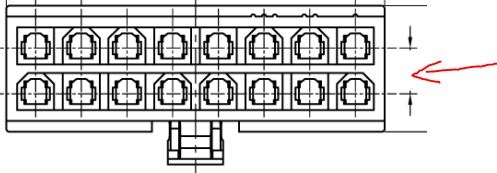

#1 17166871 14 Kwi 2018 12:03 markostka markostka Poziom 3 #1 17166871 14 Kwi 2018 12:03 Jaki raster posiadają standardowe wtyki 24pin na płycie głównej komputera ? (zdjęcie poglądowe jeśli chodzi o ilość PIN)
Pomocny post #2 17166917 14 Kwi 2018 12:36 music music Poziom 28 Pomocny post? (+1) Pomocny post #2 17166917 14 Kwi 2018 12:36 Na tej stronie jest rysunek wg którego jest to 4.2mm. https://www.moddiy.com/pages/Power-Supply-Connectors-%26-Pinouts.html Mam na sprzedaż: 13.09.2017 SAA1064 13.09.2017 MH74141 13.09.2017 UL1042 13.09.2017 UL1000
