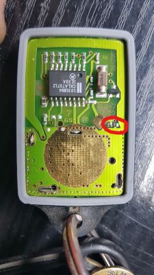

    Problem polega na tym, że musiałem uporać się z zalanym modułem BCM jak i ECU pod maską(Janusz wcześniej nie pomyślał o uszczelkach).
    W tym momencie wszystko ładnie wygląda, tylko alarm nie reaguje na kluczyk i dopala tylko na 3 sekundy.
    Baterie wymieniłem na nowe, ale widzę po rozebraniu kluczyka że brakuje jednego elementu zaznaczonego na obrazie poniżej.
    Macie jakieś schematy co tam powinno być, czy można zrobić po prostu przejście pomiędzy pinami?

    Pewnie kondensator ceramiczny 10-100nF, bo wygląda na to, że to ścieżki zasilania. Pokaż drugą stronę płytki pilota.
