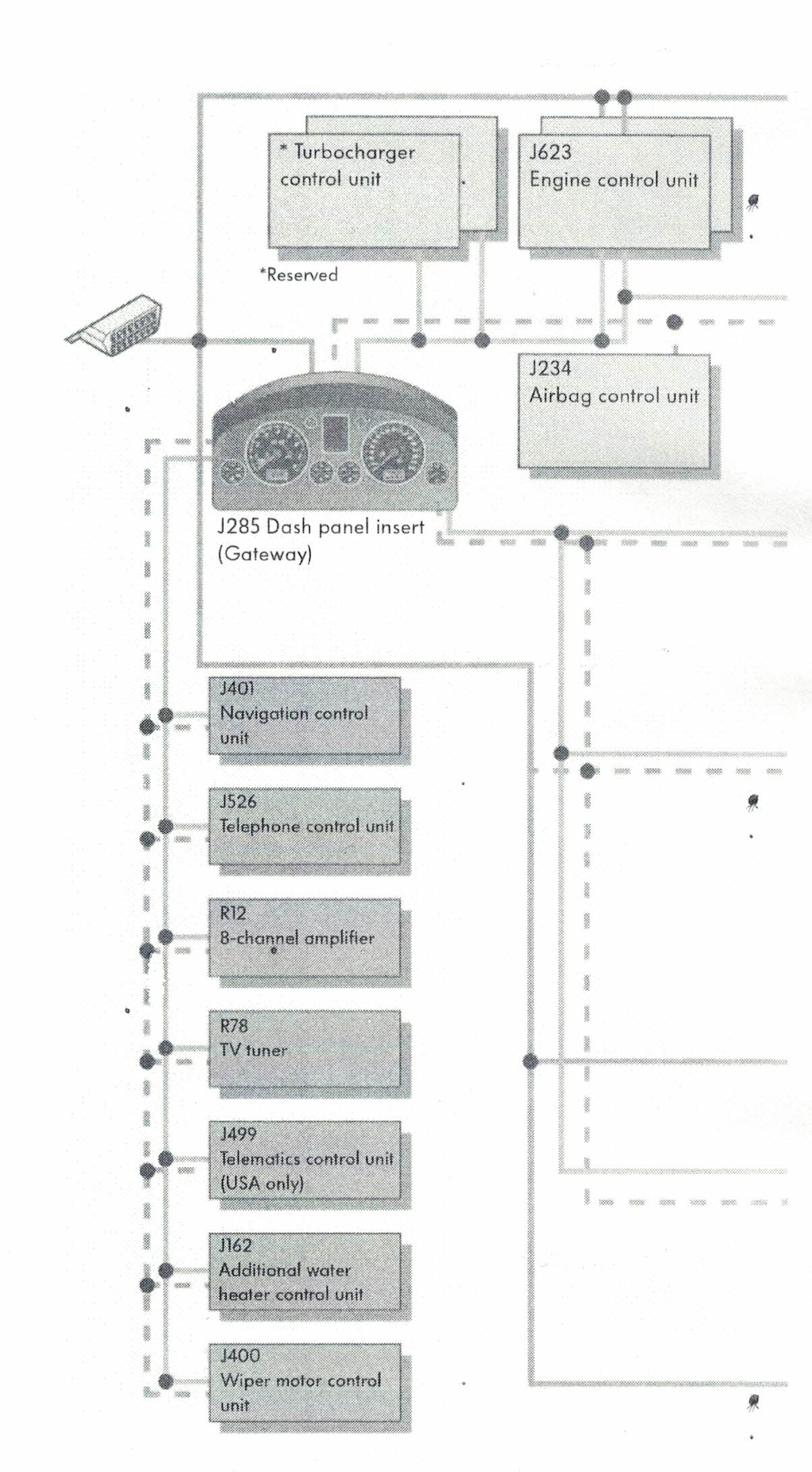

    wolf1974 napisał:
    Niestety nic nie pomaga. Dalej brak komunikacji przez CAN
    Muszę kolegę zmartwić. W tym aucie nie ma komunikacji can.
  • #21 17199215
    wolf1974
    No to mnie zmartwiłeś rzeczywiście :( Jesteś tego pewien? To p o co jest ta skrętka pomarańczowych przewodów?
    Dziś zauważyłem że skrętka CAN kończy się na ECU i stamtąd nie wychodzi zasilanie. Jest na tych pomarańczowych napięcie 2,6V i 2,9V tylko gdy podłączę interfejs. Przypuszczam że to z niego idzie wtedy zasilanie.
  • #22 17203994
    wolf1974
    VW Touareg 2,5 tdi 2005 r - brak komunikacji przez CAN
    To jest schemat magistrali CAN z 2005 roku. Widać że jest komunikacja po CAN.
    U mnie sterownik gateway widzi wszystko prócz liczników i w żaden sposób nie mogę ich zakodować do gateway.
    Adres 17: Zest.wskaźników Plik etykiet: AKP\7L6-920-xxx-7LA.clb
    Oznaczenie elementu: 7L6 920 881 A
    Komponent: KOMBIINSTRUMENT RB8 3135
    Kodowanie: 0007111
    Kod serwisu: WSC 23469 141 82330
    VCID: 36621E4442477CF103-515A
    Adres 19: CAN Gateway Plik etykiet: AKP\6N0-909-901-19.clb
    Oznaczenie elementu: 6N0 909 901
    Komponent: Gateway K<>CAN 0101
    Kodowanie: 0000006
    Kod serwisu: WSC 31414 000 00000
    VCID: 70EEE85C60A312C119-513C
    Adres 09: Centr.zesp.elektr. Plik etykiet: AKP\7Lx-937-049-V1.clb
    Oznaczenie elementu: 7L6 937 049 M
    Komponent: 3001
    Kodowanie: 0070892
    VCID: 46826E8432A7EC7193-515A
    Popatrzcie może mam coś tu źle zakodowane czy cuś :|
