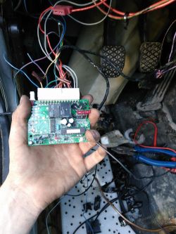

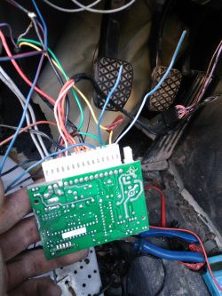

    Wiem ze temat był poruszany kilkukrotnie ale nigdzie nie widziałem takiego alarmu jak ja mam założony
    A mianowicie kupiłem wyżej wymienione auto jakoś 2 tygodnie temu do kluczyka dostałem pilot do alarmu który jak na złość dziś mi się popsuł
    Nie działa nic ani zamykanie ani otwieranie nic . Gdy otworze z kluczyka zaczyna wyć więc od razu odciąłem syrene by mnie nie wkurzała oraz sąsiadów
    Alarm jaki mam założony to Silicon ale jaki model to nie wiem ponieważ kartka gdzie powinno to pisać jest zdarta :(
    Panowie potrzebuje odpalić auto i wiem ze potrzeba złączyć jakieś kable tylko nie wiem które
    Dodam ze BMW jest z 97 roku

  • #2 17167420
    Pedros050
    Witam. Odetnij 2 kable popielate i je połącz razem i odpalisz BMW. Jeszcze odetnij ten przekaźnik i połącz te zielone kable razem.

    Podpiąłem te dwa kable popielate i nic z tego ale jak włączę kierunkowskaz to działa tak samo jak awaryjne . Na klapce z tyłu znalazłem jakiś numer (mpo)775 do tego alarmu a przyznam się nie znam się na schematach elektrycznych prosze dalej o pomoc

    Przekaźnik usunąłeś? Podpiąłeś kable zielone razem? Te popielate to są do kierunkowskazów od alarmu odepnij je tam alarm podawał napięcie. A gdzie jest wtyczka od blokady zapłonu bo nie wizę jej, taka biała?

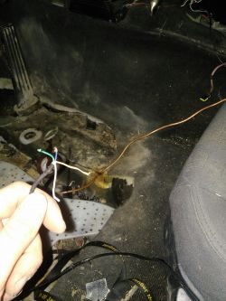

    Tak przekaźnik jest usunięty oraz kable są podpięte te od kierunkowskazów też sa odłączone . Tam gdzie jest ta mała wtyczka jest podpięty czujnik uderzeniowy czy jakoś tak

    Przyjrzyj się dokładnie gdzie są jeszcze przeciętne kable od instalacji i wpięty ten alarm? Po przekręceniu stacyjki kontrolki świecą, rozrusznik kreci tak tylko nie odpala?

    Wtyczkę wypiąć,zielone przecięte przekaźnikiem połączyć.Jak nie odpali to inna przyczyna.

    Sprawdź czy nie jest założone ocięcie zapłonu z tego alarmu albo dodatkowe urzeczenie odcinające zapłon?

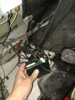

    Wiesz co znalazłem w bagażniku jedna "czarną skrzynkę" nic na niej nie pisze wchodzi do niej kilka wtyczek a kabel co powinien być gdzieś wpięty jest wrzucony luzem
    wstawie zdjecie może będziesz wiedział od czego to jest BMW E36 '97 - Uszkodzony pilot alarmu Silicon, auto nie odpalaBMW E36 '97 - Uszkodzony pilot alarmu Silicon, auto nie odpala
    Centralka dokładanych, nieoryginalnych czujników parkowania.
