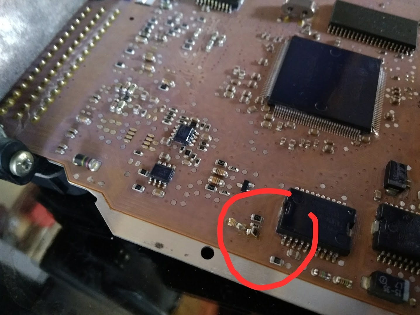

    Trafił do mnie dzisiaj Sirius 32N pacjent podobno przestał odpalać, po wymianie cieknącej nagrzewnicy w środku.
    Stwierdzony całkowity brak komunikacji z sterownikiem wtrysku.
    po otwarciu moim oczom ukazał się bardzo dziwny widok.
    Dwa elementy częściowo podniesione, jak by celowo, nie bardzo kumam o co chodzi, czy ktoś spotkał się z czymś takim???

    No a auto podobno nie odpala, immo blokuje.
  • #4 17167846
    robokop
    Tego sterownika nie da się wykastrować z immo bez emulatora. Jak dla mnie, to urwałeś te elementy odrywając dekiel.
  • #5 17167849
    olo114
    Ale jeżeli była robiona nagrzewnica w środku, to była szarpana deska rozdzielcza, może czegoś nie podłączyli ? Podłączyć sterownik i zrobić diagnostykę CLIP em
  • #7 17168024
    marekfl
    Widziałem ten temat na digital-kaos już jakiś czas temu teraz dopiero sobie odświeżyłem że był tam wpis o rezystorze, zamiast odcinania pinu 58.
    Czyli sterownik ma właściwie immo wyłączone. Ciekawe jak by to się mogło mieć do szybko mrugającej kontrolki blokady rozruchu na zegarach.
    Trzeba będzie to zabrać do auta i posprawdzać na miejscu. Temat w zasadzie już wyjaśniony.
    Kontrolkę się usuwa na chama z zegarów - i tyle.
    Skoro immo może być usunięte, to czegoś brakuje żeby auto zapaliło -bo przy aktywnej blokadzie powinno chyba łapać kilka taktów.
