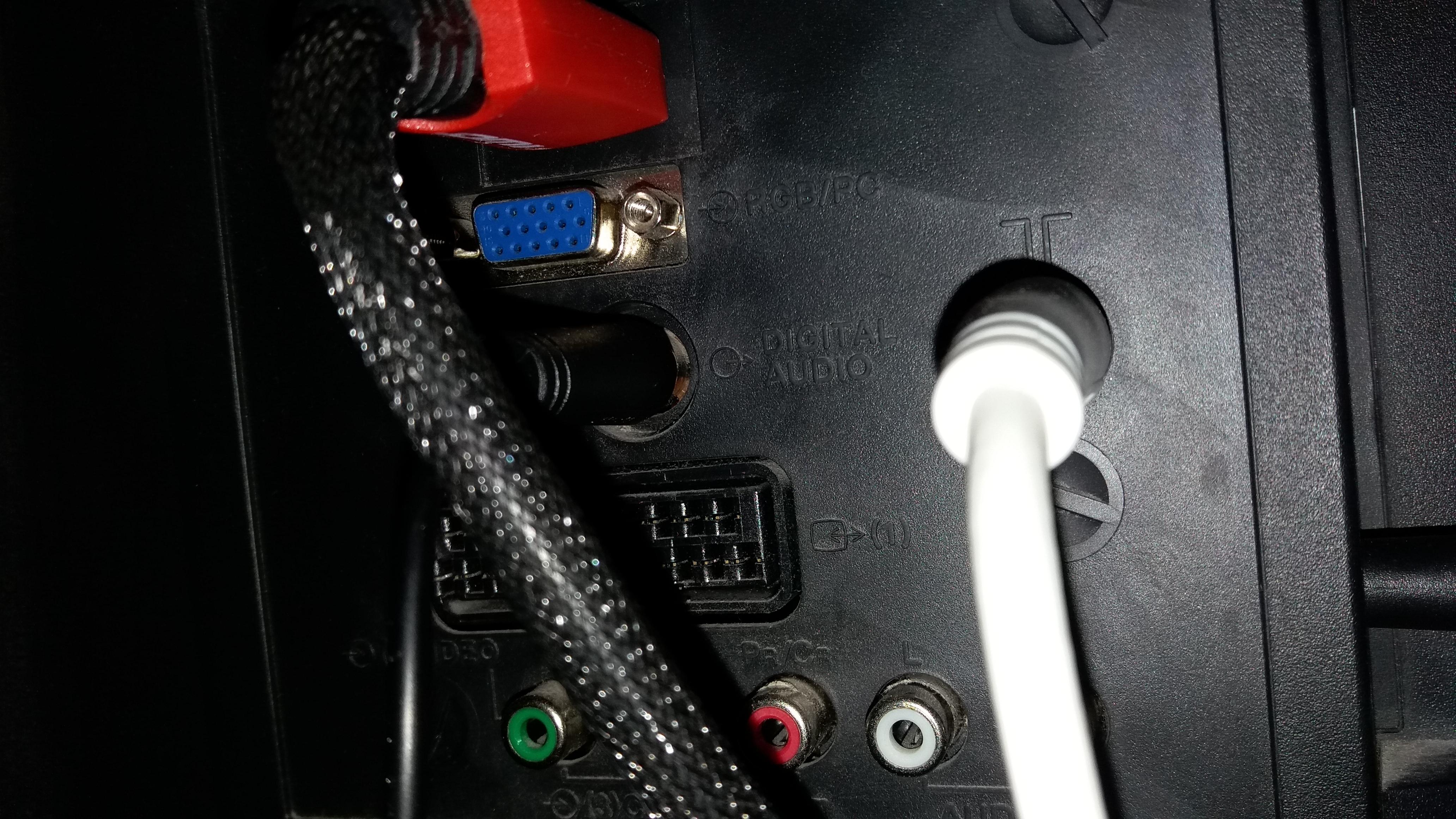

  • #6 17168198
    mondeo185
    Witam załączam zdjęcie wejść do TV. Wydaje mi sie ze musze kupić ten kabel Digital jednak. Mam wejście w tv na niego i w kiniemisce domowym

  • #9 17168762
    Polon_us
    mondeo185 napisał:
    I to jest pewne?
    Tak, to pewne.
    Jak już wspomniano, potrzebny jest konwerter Coax In -> Opt Out.
    Zdjęcie konwertera poniżej:
    Samsung HT-J4500 - Nie działają wszystkie głosniki po podłączeniu do telewizora.
    Do tego przewód optyczny TosLink + zwykły przewód CINCH.

  • #14 17195065
    mondeo185
    Witam proszę przesylam wszystkie zdjęcia. Wiem że nie mam podłączone kolorami bo chcę żeby tylne głośniki dzialaly stąd takie podłączenie a jeśli podłączam prawidłowo to działa mi soubower lewy prredni i prawy przedn.
  • #15 17195240
    Polon_us
    Cóż ...
    Polon_us napisał:
    Zbyt wiele widziałem podobnych stwierdzeń, a rzeczywistość (zdjęcia) pokazywały co innego.
    Niestety, to znowu okazało się prawdą.
    mondeo185 napisał:
    jak jest w opcji D:IN - nie dziala nic.
    Proszę dokładnie sprawdzić opis gniazd konwertera, które zamieściłem w wpisie #9 i porównać z tym, który kolega zakupił i następnie wyciągnąć wnioski.
    Teraz wiadomo, dlaczego nic nie działa, jak się przełączy KD na wejście D. In.
    Te kino jest jeszcze gdzieś podłączone analogowo do wejścia Aux In, stąd kolega ma dźwięk stereo. I kino zachowuje się poprawnie.
    Niestety kolega nie raczył ujawnić, gdzie jest źródło tego sygnału analogowego.
    A to powoduje tylko zamieszanie.
    Bo albo kolega chce odbierać sygnał cyfrowy - prawdziwy 5.1 - lub tez bawić się w stereo tylko dźwiękiem analogowym.
    Proszę się na coś zdecydować .
