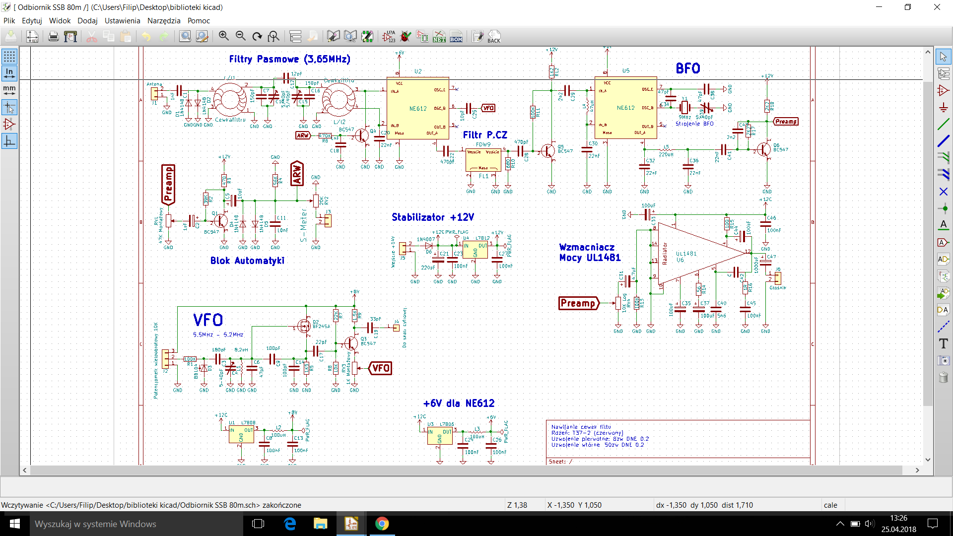

Czy skrócenie połączeń na płytce odbiornika wpływa na zgodność z w.cz?

    Nieco poza tematem: dlaczego w projekcie użyłeś nieprodukowanego od dawna układu UL1481 zamiast bardziej współczesnego?

    Pierwsze pytanie na jakiej częstotliwości to będzie pracować?
    Ścieżki mogły być bardziej zaokrąglone na zakrętach.
    Poza tym, i tak wszystkie błędy wyjdą po złożeniu układu.

    Przy w.cz. każde ostre załamanie ścieżki może stać się anteną. Ważne są także odległości od innych ścieżek, dlatego najlepiej rozdzielać je polem masy. Ważne są także szerokości ścieżek. To co ty dałeś nie nadaje się, choć przy tej częstotliwości to nie będzie problem. Jednak gdybyś kiedyś w przyszłości projektował układ w.cz powyżej 20MHz to proponuję otworzyć jakąś głowicę i przyjrzeć się jej płytce.

    Teraz to wygląda dobrze. Choć jak wspomniałem, przy tych częstotliwościach to i poprzednia wersja nie była zła. Ale lepiej dmuchać na zimne.
    Nie wiadomo, czy jest dobrze czy nie.
    To jest w:cz i to wyjdzie po złożeniu układu.

    Napisałem, że wygląda. A czy będzie działać - nie wiem.
    Bez przesady z tym w.cz. Kilka MHz to jeszcze nie takie w.cz. Projektowałem i składałem układy nadajnika i odbiornika na częstotliwości kilkudziesięciu MHz , gdzie jeszcze nie znałem reguł dla w.cz i działało to idealnie.
