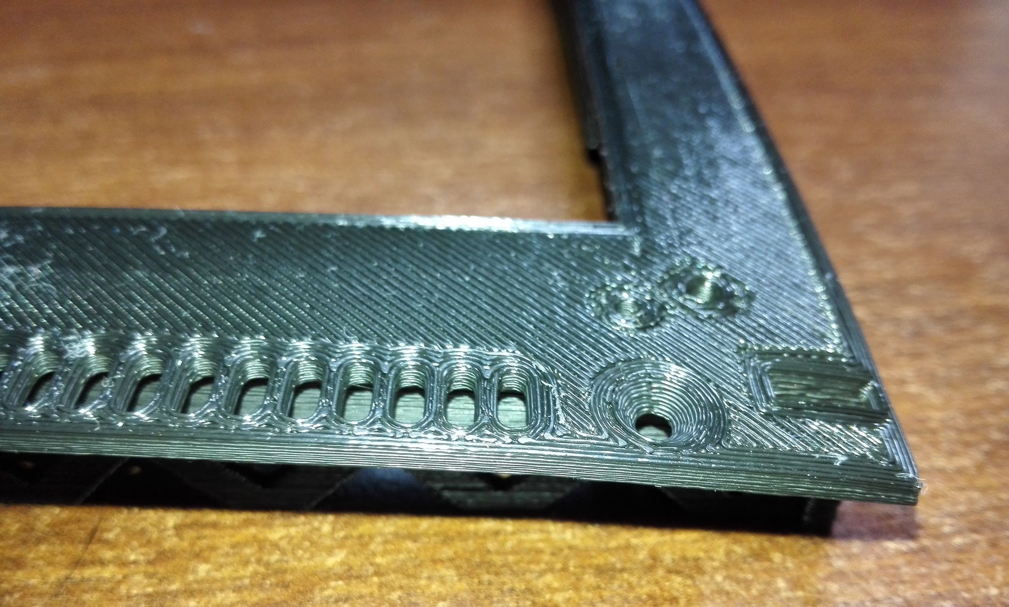

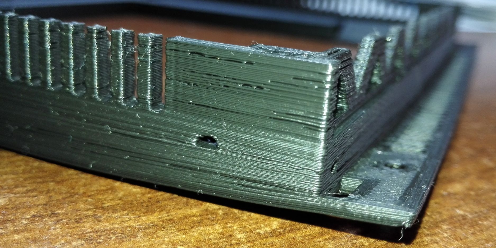

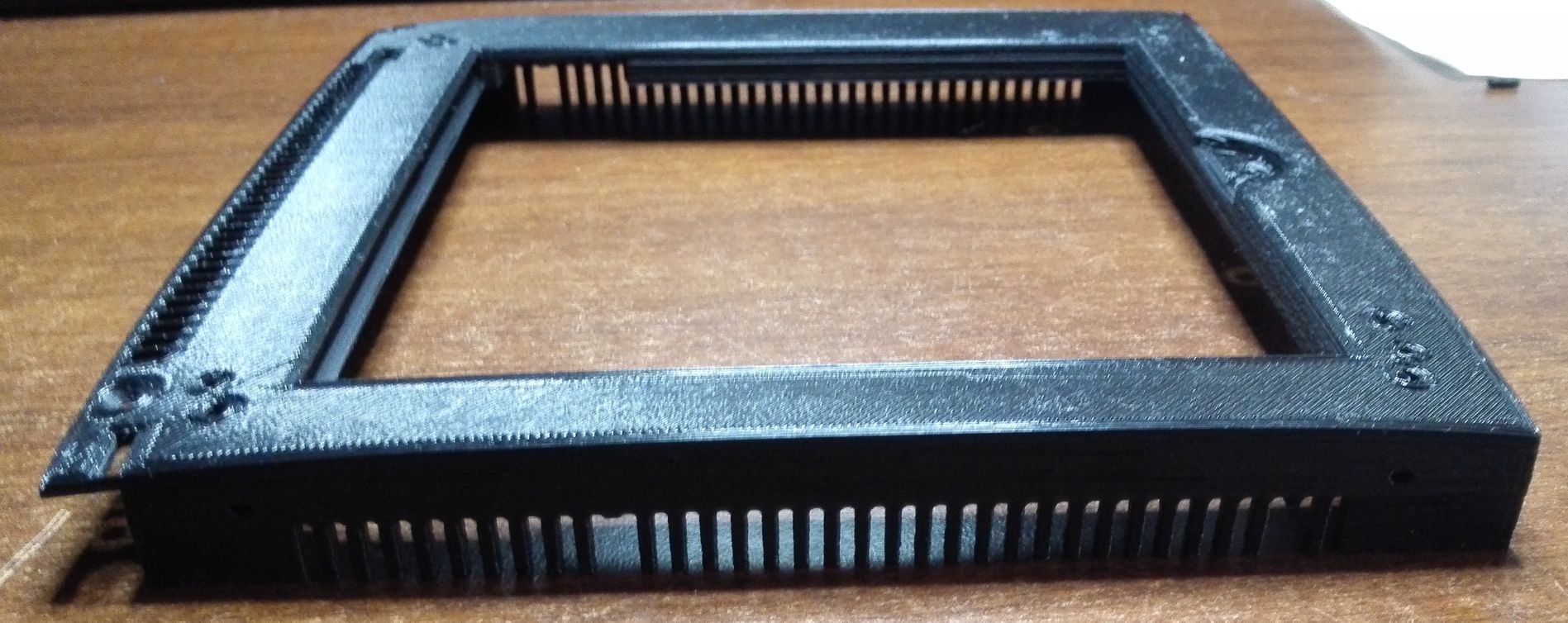

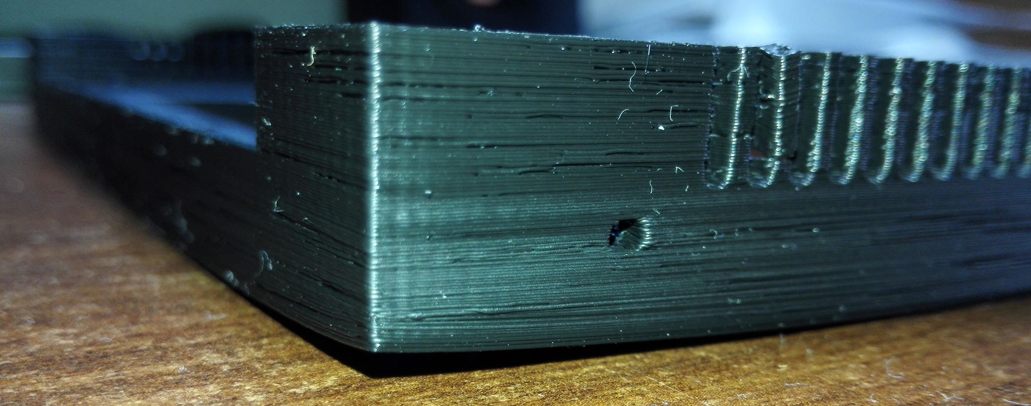

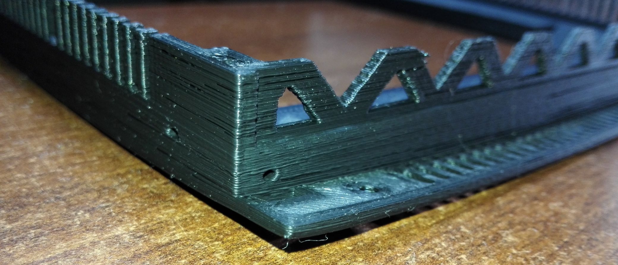

    Mam problem z drukowaniem większych elementów na Anet A8. Zazwyczaj - choć nie zawsze - odklejają i podwijają się rogi wydruku. Eksperymentowałem z różnymi temperaturami stołu i dyszy oraz prędkościami druku ale nie znalazłem żadnego związku. Co może być nie tak?
    Parametry dla wydruku widocznego na zdjęciach
    - filament Nebula PLA (ale z innym też miałem ten problem)
    - Cura 14.7
    - warstwa 0,2mm
    - szybkość druku 30 mm/s
    - temperatura dyszy: 195
    - temperatura stołu: 20
    na stole mam położoną szybę, używam kleju biurowego - dość mocno trzyma.

    No cóż, chyba pośpieszyłem się z postem. Wygląda na to że problemem było jednak słabe przyleganie wydruku do stołu. Bardzo starannie umyłem szkło izopropanolem, starannie nałożyłem klej i na razie wydruk idzie prawidłowo. Potwierdzę diagnozę po zakończeniu wydruku.

    Wydruk wyszedł OK, choć jeden róg minimalnie się podniósł (poniżej 0,5mm). Przy najbliższej okazji spróbuję użyć jakiegoś dedykowanego środka do stołu.

    Do wydruków z PLA uzywam 60 st. C. na stole i nigdy mi sie nie zawija.

    Przy podgrzewanym stole też mi się podwijały krawędzie a testowałem różne temperatury. Póki co: dobrze oczyszczont stół pokrywam dedykowanym klejem (Liquid Need IT 3D) + zawsze raft lub brim i na razie jest OK, ale za wcześnie aby wydać ostateczny werdykt.
