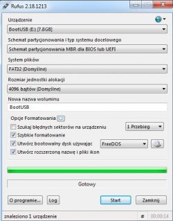

    1.Tworzysz bootowalny Pendriv USB za pomocą programu : RUFUS -załącznik na dole
    Rozbudowanie komputera AMD Athlon 64 5000+ AM 2 czy warto? :)
    a). po utworzeniu takiego Pendrive USB tworzymy również dodatkowy katalog o nazwie BIOS i do niego kopiujemy(rozpakowane) zawartość plików odpowiedniej wersji aktualizacji dla odpowiedniej REV. pł. głównej.

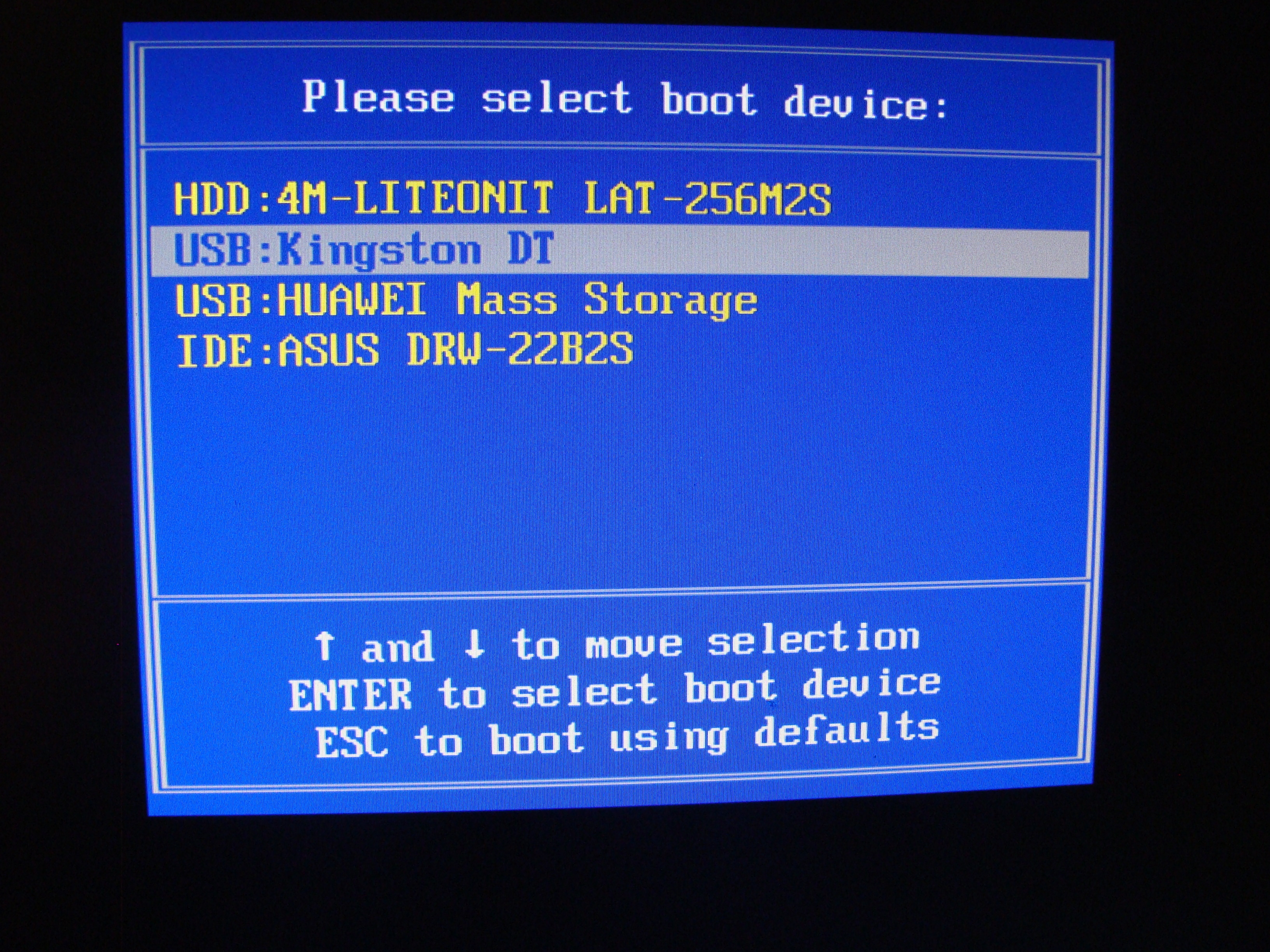

    c). Uruchomienie Bootowalnego Pendrive - za pomocą F5 lub F11 podczas startu pł. głownej ,ewentualnie można ustawić w BIOS pł. głównej)
