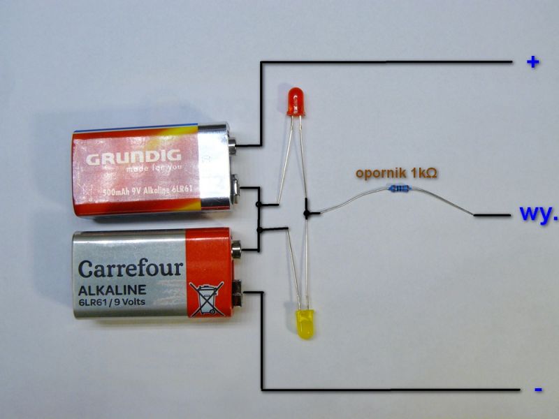

    Witam. Poszukuje działający schemat do sprawdzania czujników indukcyjnych.
    potrzebuję zrobić taki tester jak pod tym linkiem:
    http://automatyka.elstat.com.pl/p35795,tester...-indukcyjnych-pojemnosciowych-optycznych.html
    jedyne co znalazłem to temat na elektrodzie ze schematem w ktorym według opisu nie działa poprawnie.
    https://www.elektroda.pl/rtvforum/topic3411371.html
    Tester nie musi posiadać buzera i włącznika zasialania z baterii ale zalezy mi na tym by żadna dioda nie świeciła dopóki nie podłącze jakiegos czujnika. Po podłączeniu czujnika NPN dioda ma zasygnalizować działanie czujnika i taka sama sytuacja w przypadku czujnika PNP. A jesli ktoś z was posiadałby taki schemat dla czujników czteroprzewodowych to juz bomba :) Ale za trzyprzewodowy też byłbym wdzieczny.

    Ten schemat z tamtego wątku jest oczywiście błędny ale nie jest tak całkiem do niczego. Możliwe nawet że ktoś zdjął schemat z jakiegoś działającego testera ale nie do końca poprawnie.
    Po prostu zamiast tych diod oznaczonych napisem "dowolne prostownicze" trzeba dać diody zenera np. 9V1, 10V lub 12V i odwrócić je względem schematu (zamienić anodę z katodą).
    Wtedy LEDy nie będą świecić jeśli się nic nie podłączy bo suma spadków napięć (dwie zenerki plus dwie LEDy) będzie większa niż sumaryczne napięcie z bateryjek (18V).
    A zwarcie wejścia do plusa (czyli odpowiednik PNP) albo minusa (czyli NPN) zaświeci jedną z LED bo w szeregu będzie tylko jedna zenerka plus LED i opornik a dwie bateryjki.
    Ten buzzer to nie za bardzo na tym schemacie. Wymagał by poprawki. Ale jeśli nie potrzebujesz to pomiń po prostu.
    Poza tym zamienione są opisy przy LEDach ale to już mały szczegół.
    Ale najprostszym testerem będzie takie coś (bez szukania diod zenera):

    No wlaśnie nie chce by taki układ w ten sposób działał że jak czujnik nieaktywny to diody świeca obydwie a po zadziałaniu czujnika dopiero gaśnie jedna z nich.
    rb401 jesli mógłbyś narysował byś mi schemat do wykonania takiego układu który bedzie działał poprawnie? Czyli bez żadnego buzera, bez żadnego wyłacznika zasilania. Układ ma zadziałać i zapalić jedną z diod która wskaże działanie czujnika NPN lub PNP.
    I jeśli mogę prosić o schemat połączenia wszystkich elementów wraz z ich symbolami itd. Bardzo byłbym wdzięczny :) chodzi mi jakie te tranzystorki maja być. To że NPN i PNP to wiem.

    Chyba lekkie nieporozumienie nam wyszło (i też na "drugim kanale" komunikacji).
    W testerze opisywanym w tamtym przywoływanym tutaj wątku, ani tutaj, który dałem wyżej, nie ma żadnych tranzystorów.
    Określenia NPN i PNP odnoszą się wyłącznie do zwyczajowych nazw czujników i tu występują tylko jako opis (np. na obudowie testera), która LED które czujniki pokazuje.
    By za bardzo dalej nie mącić, daję tu schemat "montażowy":
    Poszukuję schemat testera do czujników indukcyjnych.
    - opornik może być z zakresu 510Ω do powiedzmy 3,3kΩ. Im większa wartość tym ciemniej będą świecić LEDy
    - diody LED praktycznie dowolnego typu i koloru. Ważne jest tylko by jedna i druga były odwrotnie biegunami. A bieguny na diodzie określa np. nierówna długość nóżek lub ścięcie na kołnierzyku LED.
    - tu akurat dioda połączona krótszą końcówką (ścięciem na kołnierzu) w kierunku wyjścia testuje czujniki NPN, czyli czerwona.
