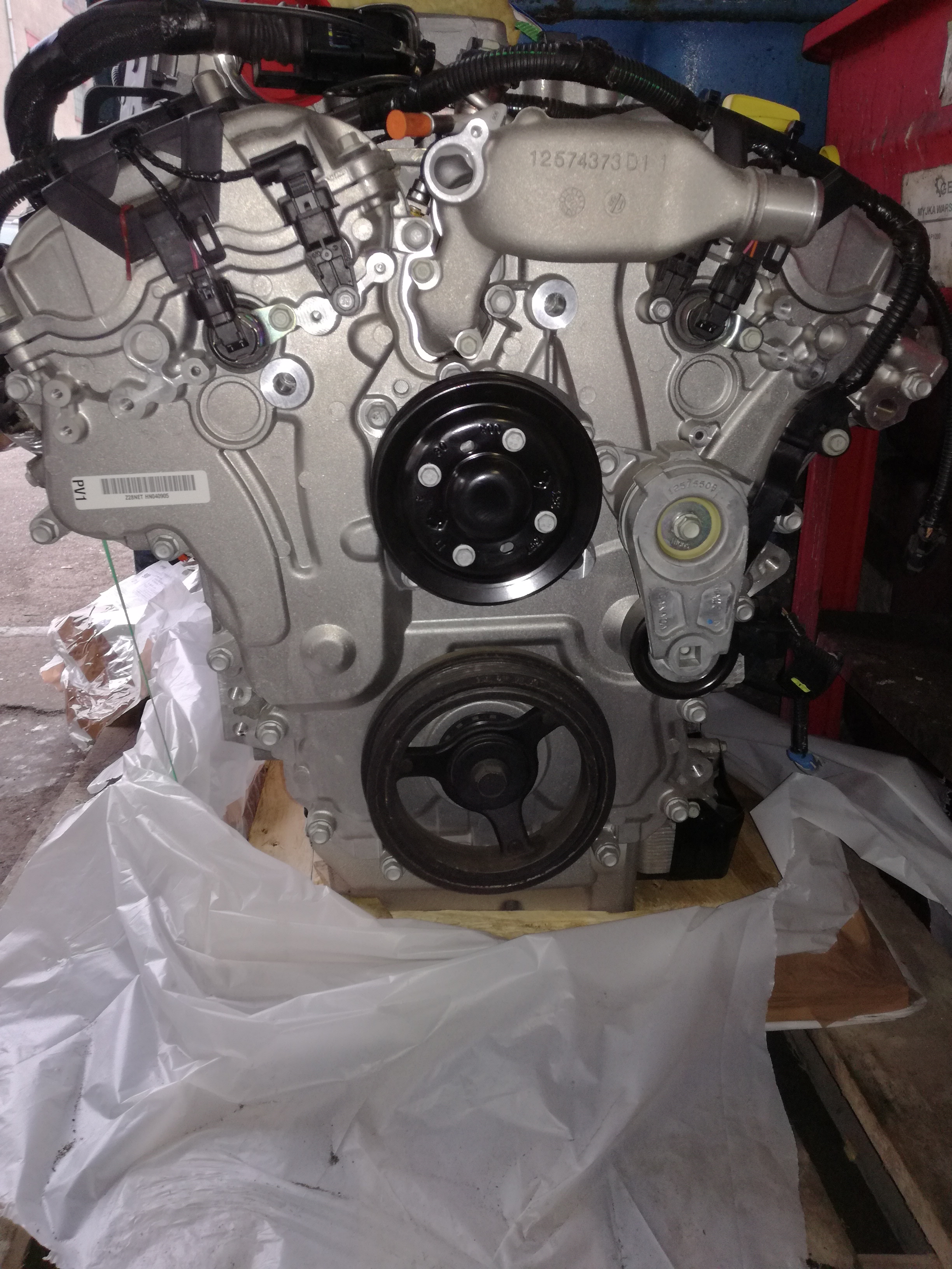

    Witam. Wymieniam silnik w moim aucie jest montowany fabrycznie nowy silnik. Mam pytanie odnośnie czujników położenia wałka rozrządu. Oba są Bosch stary ma nr 0 232 103 047 a nowy różni się tylko końcówką 097. Z wyglądu też się troszkę różnią można powiedzieć , że użytym materiałem. Moje pytanie jest taki czy oba te czujniki nowy i stary to czujnik HALLA. Stary to ten z metalową kopułką.

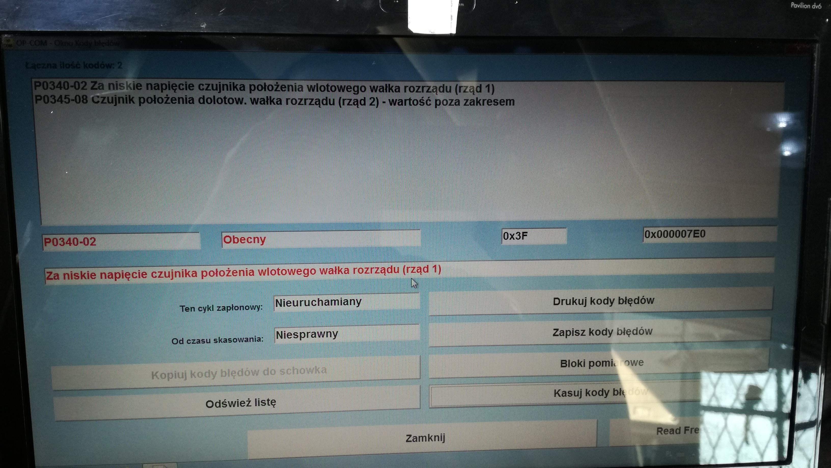

    Czujniki porównane. Długość tą sama. Na nowych czujnikach autko kręci ale nie pali. Chce ale tak jakby nie wiedziało kiedy. Po podmianie na stare czujniki autko odpaliło ale są dwa stałe błędy w silniku od tych czujników. Auto normalnie jeździ.Vectra C OPC 2.8 V6 2006 r - Wymiana silnika. Inne czujniki wałka

    Masz rozrząd rozjechany albo któryś z czujników. Oscyloskop.
    Dziabnięty kabel od niego.?
    Albo jeszcze inna opcja , masz inny silnik z innymi timingami.

    Raczej ta druga opcja. Trzeba będzie spowrotem wrzucić nowe czujniki i wgrać nowy soft.

    Wczoraj trochę pogrzebałem przy czujnikach. Na starych czujnikach przy wypiętym jednym lub drugim auto odpala. Przy dwóch wypiętych już nie pali. Po założeniu nowych tych co były przy nowym silniku przy dwóch wypiętych autko raz odpaliło. Przy jednym też raz odpaliło. Później już nie odpaliło. Rozmawiałem z kimś kto ewentualnie mi to ogarnie i mówił mi , że to kwestia odpowiedniego softu pod ten nowy silnik który by trzeba było wgrać w sterownika że starego silnika.

    Silnik kupiłem taki jak miałem Z28 NET tylko , że już w 2007 pozmieniali trochę np. te czujniki no i łańcuchy są inne w rozrządzie. A silnik nowy jest z 2008 roku.
