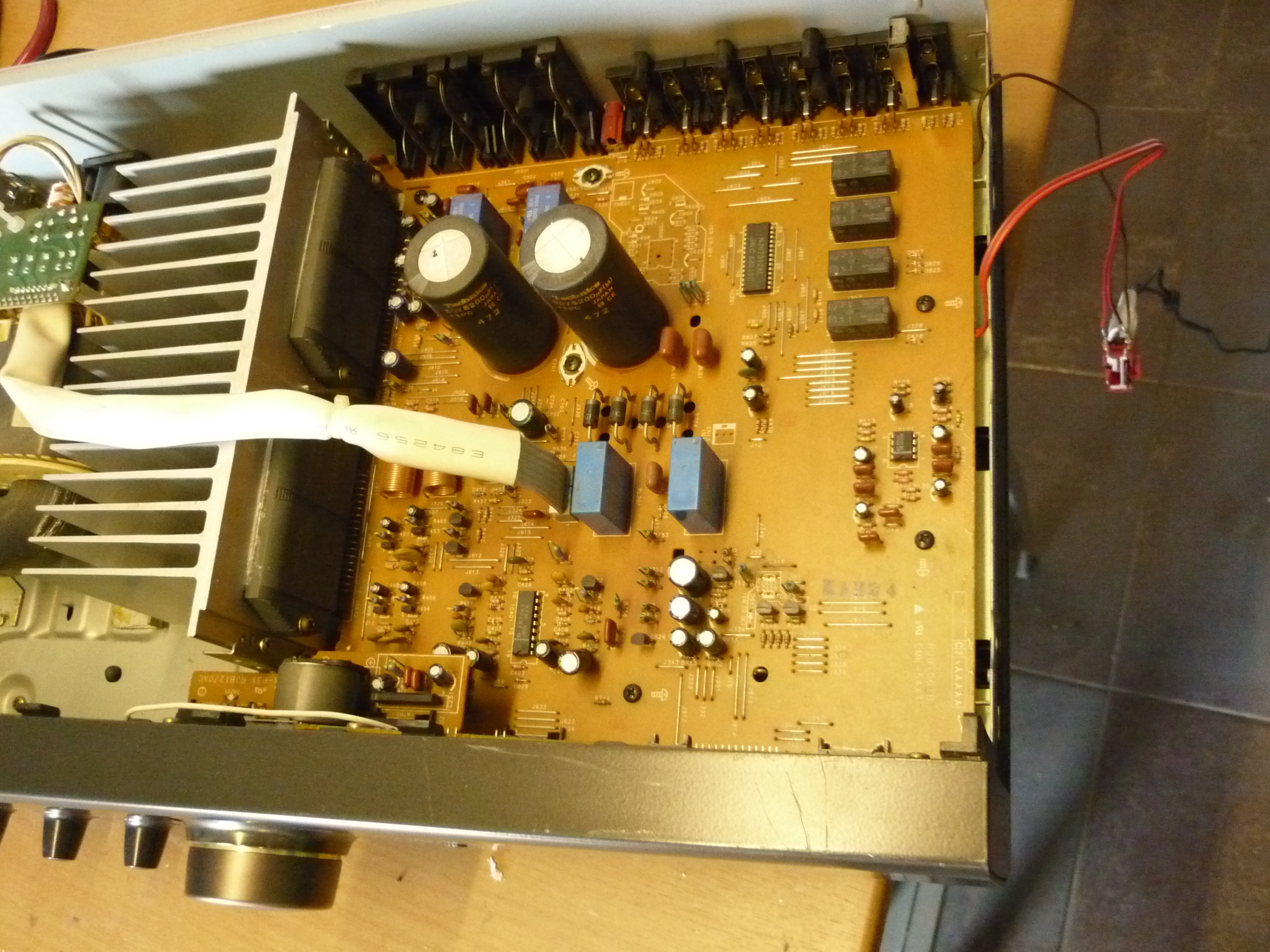

    No i tak Panowie. Wzmacniacz mi przyszedł, dziś miałem chwilę żeby w nim podłubać, wyprowadziłem wyjście (całe szczęście że jeszcze nie wierciłem otworów w obudowie), odpaliłem i działa, ale niestety nie ma regulacji głośności. Wejścia przełącza ale nie steruje głośnością. Takie samo wyjście ( a nawet dwa) są już w tym wzmacniaczu w pętlach magnetofonowych.
    I co z tym zrobić?

    Przepraszam za wprowadzenie w błąd, ale przeoczyłem, że potencjometr siły głosu jest sterowany silnikiem.
    Jedyne rozwiązanie to podłączyć się do suwaków potencjometru, czyli do pinów 6 i 9 złącza CN201.

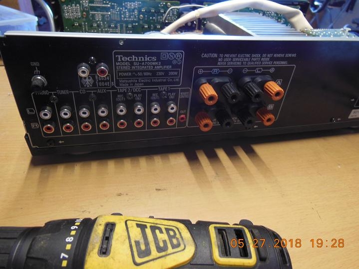

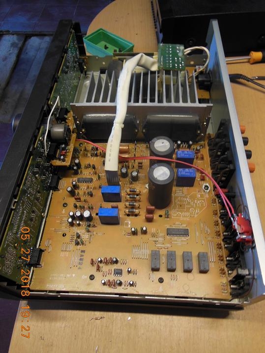

    No i gra :). Dziś miałem chwilę żeby podłubać i cel został osiągnięty -dzięki "kazikszach". Jest jak zamierzałem - z pominięciem korekcji barwy ale przełącza źródła i steruje głośnością. Co prawda sygnał nie jest wzmocniony i pokrętło dla normalnego poziomu musi być cały czas na max więc wyrzuciłem te rezystory i mam jeszcze pytanie - czy wyłączając na panelu wyjścia głośnikowe odłącza się też końcówka mocy? Czy praca bez obciążenia nie będzie szkodliwa dla tego wzmacniacza?

    Końcówka mocy ma cały czas zasilanie po włączeniu, więc wyłączenie głośników nie odłącza jej od zasilania.
    O pracy bez obciążenia i czy może jej to zaszkodzić, to prawdopodobnie nie skoro konstruktor przewidział możliwość odłączenia obciążenia.
