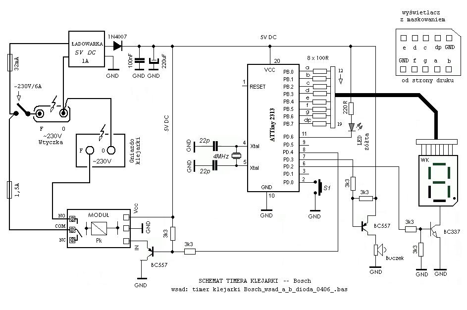

    Po kolejnej awarii pistoletu do klejenia na gorąco, kupiłem klejarkę firmy Bosch. Klejarka ta, wymaga siedmiominutowego wstępnego rozgrzania, aby umożliwiała właściwe klejenie.
    Postanowiłem zatem zrobić zegar odmierzający wymagany czas. Potem nasunęła mi się myśl, skoro odmierzy zadany na rozgrzanie czas, niechże odmierzy czas do automatycznego wyłączenia grzałki pistoletu.
    Po zastanowieniu zrezygnowałem z ręcznego ustawiania czasów na korzyść nastaw stałych zapisanych w mikroprocesorze.
    Ten drugi czas t.j. czas do automatycznego wyłączenia grzałki, w zamyśle ma pełnić również rolę "zaworu" bezpieczeństwa, gdyby urządzenie pozostawione było bez kontroli i nadzoru. Ponadto ogranicza zużycie energii elektrycznej. Gdyby jednak była potrzebna ciągła praca klejarki, przewidziałem przedłużenie
    podstawowego czasu o następną dawkę czasową.
    Czasomierz dla klejarki pistoletowej Bosch PKP 18 E.
    Lewa część to odrębne urządzenie. Gniazdko na zdjęciu po prawej stronie to gniazdo klejarki.
    Zegar zrobiłem w oparciu o mikroprocesor ATtiny 2313, a program napisałem w Bascom_ie.
    Czasomierz dla klejarki pistoletowej Bosch PKP 18 E. Czasomierz dla klejarki pistoletowej Bosch PKP 18 E.
    Do wyświetlania czasu wykorzystałem wyświetlacz LED o wspólnej katodzie. Zasilaczem napięcia stałego jest 5 V ładowarka dla telefonu komórkowego.
    Element wykonawczy stanowi moduł przekaźnika o prądzie 10 A i 5 V stałym napięciu cewki. Do przedłużenia czasu pracy służy przycisk, a do dźwiękowej sygnalizacji wyłączenia grzałki buczek. Napięcie ~230 V poprzez przekaźnik
    zasila gniazdo pistoletu. Prądy obwodów wejściowych ~230 V ograniczone zostały bezpiecznikami. Napięcie z wtyczki ~230 V przekazywane jest do dwóch obwodów zegara. Pierwszy obwód to moduł przekaźnika i gniazdo pistoletu, a drugi obwód to
    zasilacz dla ładowarki. Napięcie 5 V DC z ładowarki, diodę prostowniczą i kondensatory, zasila mikroprocesor, moduł przekaźnika i buzerek. Mikroprocesor steruje modułem przekaźnika poprzez tranzystor BC 557 zwierający wejście
    modułu do masy oraz buzerkiem poprzez zasilający buzerek tranzystor BC 557. Mikroprocesor steruje także tranzystorem BC 337, a ten wyświetlaczem LED. W elektronice zegara umieściłem żółtą diodę LED. Zadaniem diody jest sygnalizacja optyczna rozpoczęcia procesu grzania, sygnalizacja wpisywania następnej dawki czasowej i dodatkowo obecności 5 V stałego napięcia zasilania.

    Wszystko spoko ale moźe wystarczy poprostu kupić lepszy pistolet? Ostatnio zapomniałem się i zostawiłem w pracy na noc pistolet STANLEY taki żołty modelu nie pamietam i nic się nie stało.

    Czasomierz odliczający czas nagrzewania pistoletu do kleju... Powiem tak: Jako wprawka w programowanie i uczenie sie możliwości wykorzystywania mikroprocesora - OK, ale zastosowanie do pistoletu - "szczelanie" z armaty do muszki owocówki.
    Ja pistolet podłączam do zasilania (gniazdko w ścianie) i w międzyczasie przygotowuję się do klejeni, po prostu włączam z wyprzedzeniem. Kilkukrotnie zdarzyło mi się zostawić go włączonego na noc - przyznaję, ale klei dalej - mało tego kupiłem go za jakieś 17 złotych (żadna "firmówka"), do tej pory wykleiłem ładnych kilka kilogramów kleju i ... i działa nadal. Bez procesorów, wyświetlaczy, programowania itp wodotrysków.
    Tak więc moim zdaniem - bez sensu. A jak koniecznie chciałeś się zabezpieczyć przed zapomnieniem z wyłączeniem - może lepiej by było zrobić układ jaki w moim wypadku wyłącz wszystko co do komputera podłączone w momencie jego (komputera) wyłączenia? W jednym z numerów EdW był taki układ - sprawdzał czy przez obwód wyjściowy "MASTER" płynie prąd - jak płynie (czyli jak włączę odbiornik główny) - w Twoim wypadku może to być np. lampka na biurku - załącza przekaźnikiem zasilanie do odbiorniki podłączone do gniazda "SLAVE". Wyłączając lampkę - wyłączałby jednocześnie pistolet. No i taki układ może być bardzo przydatny w wielu innych (nie tylko do nadzoru zasilania pistoletu) urządzeniach - mój Syn na przykład wykorzystuje go do włączania wzmacniacza w momencie włączenia TV (wiadomo jakiej jakości jest dźwięk w TV LCD).
    Zresztą samo opóźnienie i informację, że "już można " można było zrealizować na 555 i jako sygnalizację końca oczekiwania dać zwykłą diodę świecącą. Co prawda byłoby bez procesora, ale skutecznie.
    Nie odbierz tego co piszę jako złośliwość - po prostu drażni mnie wpychanie procka wszędzie - nawet, jeśli nie do końca jest on potrzebny: Chce ktoś migać LED'em - procesor. A można kupić diodę migającą za 2 zł.... Dokąd ten świat zmierza - niedługo żeby wejść do kibla trzeba będzie włączyć komputer, który zapali światło i będzie odmierzał czas - co byś nie zasnął na muszli... :)

    Według mnie urządzenie jest pożyteczne. Skoro ktoś chce odczekać podany w instrukcji czas nagrzewania to nic złego.
    Natomiast proces odliczania czasu do wyłączenia jest niedopracowany. Jeśli użytkownik się zagapi to będzie próbował kleić wyłączonym pistoletem. Proponuję dodać sygnalizację akustyczną.
    Najlepszym rozwiązaniem byłoby wykonanie prostego uchwytu na pistolet, na który byłby odkładany. W uchwycie wystarczy zamontować mikrowłącznik, który będzie informował mikrokontroler o początku czasu bezczynności. Jeśli przez zadany czas nie podniesiemy pistoletu z uchwytu, zostanie on wyłączony a dodatkowo usłyszymy sygnał dźwiękowy.
    Dźwięk może być wyemitowany np. kilkanaście sekund przed wyłączeniem. Może też zabrzmieć wraz z wyłączeniem. Grzałka ma sporą bezwładność.

    1. wykonanie trochę "słabe"
    2. mała funkcjonalność i przerost formy nad treścią - ale dla nauki czemu nie.
    3. wyświetlacz zbędny - dioda + buzer lepsze wyjście
    a. nagrzewanie -> dioda miga
    a1. koniec nagrzewania piknięcie buzera, zaświecenie diody
    b. praca -> dioda świeci
    c. 3 minuty do wyłączenia - buzzer pika co 10 sek - dioda się świeci
    d. koniec czasu pracy - buzer pika 5x - dioda gaśnie
    przycisk do przedłużenia czasu o 10 minut (jak pracujemy raz na 10 klepnąć przycisk nie stanowi problemu) lub kontaktron o ile odkładamy pistolet w jedno miejsce.
    Robiłem swego czasu sterowniki do lutownic na mega8. Tylko tam sprawa wyglądała trochę inaczej bo miałem odczyt z grzałki i sterowanie temperaturą. Pierwszy sterownik robiłem dla siebie bo miałem wolna kolbę i mi się nudziło - a że robię kilka zadań na raz to często gęsto lutownica działała mi sporo czasu bez użytku co niszczyło mi bezcelowo groty. Stosowałem tam 2 cykle czasowe. po 10 minutach przejście w stan uśpienia (zjechanie do temperatury 180st) po 20 minutach off. Reset był przyciskiem na stacji (naciśnięci przycisku resetowało liczniki). Powiadomienie buzzer + LCD (LCD stosowałem bo wygodniej przy lutownicy operować temperaturami). buzer pikał przed zmianą trybu.
    U Ciebie można tez zastosować stan uśpienia i zejście z temperatury umożliwiające szybsze nagrzanie w razie potrzeby ale z przekaźnika trzeba się przesiąść na triaka.

    Cóż, zawsze można zbudować coś prościej i bez użycia "wodotrysków". Przy wyborach wszyscy kierujemy się jakimiś względami i nie muszą być rozumiane przez innych.
    Rozważałem, o czym napisali 398216 Usunięty i Bonifacy.
    Wybrałem jednak opcję z wyświetlaczem, a do jego sterowania procek. Miał być tiny 13, ale bez wyświetlaczta, tylko dioda, buzerek, triak i zasilacz beztransformatorowy.
    Uśpienie grzałki, to dobry pomysł, ale jak pisałem wcześniej, brak jest danych producenta o minimalnej temperaturze klejenia.
    Temperaturę można by dobrać empirycznie, ale jaki będzie skutek, trzeba by przetestować.
    Poza tym w instrukcji wspomniano o elektronice pistoletu. Czym skutkować będą zmiany napięcia dla wewnętrznego układu klejarki?
    Oczywiście, dioda wskazywałaby stan urządzenia, ale dla mnie to za mało. Usuwając wyświetlacz, zbędny byłby mikroprocesor i inne elementy, a zatem to już zupełnie inne urządzenie. Mała funkcjonalność? A cóż więcej miałby pokazywać? Temperaturę. Zadaniem tego urządzenia (duże słowo) jest tylko wskazywanie czasu, bo jak w nazwie to czasomierz.
    LCD i owszem, ale za mało widoczny z dalszej odległosci, wybrałem więc LED. Przycisk spełnia podobną rolę jak Reset w sterowniku kolegi Bonifacy-(ego).
    Kasuje liczniki i startuje od początku, tyle tylko, że ja decyduję, z którego miejsca powinien wystartować.
    Czas dobrałem do swoich potrzb. Mogą być dowolne, minutowe, godzinne lub dobowe. Zapisany np. podstawowy ośmiogodzinny czas pracy uruchamia czasomierz. Wystarczy nacisnąć włącznik zasilania, a po ośmiu godzinach, opuścić stanowisko nie dbając o to, czy urządzenie wyłączyłem (oszczędzając zużycie energii, wyłączę). Następnego dnia lub po kilku dniach muszę tylko nacisnąć przycisk wyboru zakresu, wybrać zakres i zwolnić przycisk albo zostając dłużej przedłużyć czas. A skąd, po np. kilku dniach wiem, że nie wyłączyłem czasomierza?
    Świadczyć o tym będzie przesuwająca się kreska po obwodzie zera. Buczek sygnalizuje wyłączenie tylko przez 5 sekund po wyłączeniu grzałki. Proces odliczania zaczyna się od nowa.
    Przy długich czasach lub częstej zmianie miejsca pracy przyda się podgląd czasu.
    W jednej z koncepcji planowałem zasilanie bateryjne czasomierza. Stąd przekaźnik wykonawczy. Później zdecydowałem, że zostanie. W przypadku awarii przekaźnika szybciej go wymienię niż triaka. Ponadto separuję elektronikę od napięcia sieci, nie stosując dodatkowo optotriaka. Uśpienie procka także oszczędzałoby zużycie baterii.
    Wykonanie nie zachwyca, ale brzydoty nie widać, bo zasłonięta w obudowie. Od jakiegoś czasu nie przywiązuję już większej wagi do wewnętrznej estetyki. Szkoda na to czasu. Stawiam na pewność w działaniu i solidny sposób wykonania.
    Czasomierz nie jest wykorzystywany komercyjnie, nie pracuje w trudnych warunkach, nie będzie wystawiany i jest zaledwie prototypem. Rozumiem, że estetyka ma znaczenie, ale mało kto pyta jak przedmiot wykonany jest w środku.
    Większość interesuje bezawaryjna praca i .....ładna ergonomiczna obudowa. Na piękną obudowę mnie nie stać. Są elektronicy z duszą artysty, ale jest ich mało. W komercyjnym wykonaniu na pewno wyglądałoby inaczej w środku i na zewnątrz.
    Opisany czasomierz używany jest w pracach elektronicznych w sposób umiarkowany.
    Przy pisaniu programu trzeba założyć wymagane czasy.
    Zagmatwany interface? Do zapamiętania: L,H, E i C, a cyfry znamy. L - (dziesięć) plus 2 = 12, dodawać umiemy. Poza tym wszystko odbywa się automatycznie. Nie zabiera czasu operatorowi. Operator nie musi w czasie pracy nawet podnosić wzroku aby wiedzieć, że czas pracy się skończył.
    Po wyłączeniu grzania buzer na 5 sekund zostaje uaktywniony. Sygnał jest przerywany. Na etapie programowania ustawiłem aktywność buzera. Czas aktywności mógłbym ustawić np. do wyłączenia lub co 2 minuty. Wedle woli. Nie lubię zbędnego hałasu, ograniczyłem więc sygnał akustyczny do 5-ciu sekund. Dźwięk może być wyemitowany kilkanaście sekund przed wyłączeniem. Niewielka korekta w programie. Przesuwająca się kreska, optyczna sygnalizacja końca pracy, trwa do wyłączenia czasomierza lub do momentu wpisania dodatkowego czasu.
    Owszem, zminiaturyzować układ można budując z elementów smd, triaka i diody .. lecz by dioda mogła migać potrzebny jest generator, a jeśli z różną częstotliwością, regulowany albo dwa. Tryb uśpienia grzałki także wymaga sterowania, odliczanie czasu nieaktywności - timerka, mierzenie temperatury - termometru albo termistora i kilku elementów i czujka wstrząsowa także kilku. I to na 4 cm. kwadratowych PCB z użyciem elementów dyskretnych, czyniąc czasomierz urządzeniem mniej skomplikowanym?
    Co do programowania i zabawy z przyciskiem. Naciśnięcie, przytrzymanie, spojrzenie na wyświetlacz, zwolnienie przycisku przy wybranej cyfrze 1 , 2 lub 3, odpowiadającej ilości dziesiątek. To skomplikowana procedura programowania?
    Przecież to takie proste, logiczne i łatwe do zapamiętania. Falownika szybciej nie zaprogramujesz! Nie zmarnujesz też choćby sekundy, a ułatwisz życie. Czasomierz odliczy czas za operatora.
    Zastosowanie termistora to zdecydowanie dobry pomysł, zwłaszcza, że taka przeróbka jest możliwa. To jest zaleta mikroprocesorów.
    Wszystkie czasy zapisane są programowo na stałe, nie w pamięci eeprom. Czasomierz nie wymaga jakiegokolwiek programowania, oprócz wyboru zakresu pracy, o czym napisałem wyżej.

    1 troche za długo opisujesz to samo w kółko i powiem że przeczytałem troche po łebkach.
    1. Estetyka wykonania "w środku" często gęsto idzie w parze z trwałością.
    2. Piszesz że wymiana przekaźnika jest szybsza od wymiany triaka - ale ...
    a. stosujesz moduł przekaźnika a nie przekaźnik - adekwatnie istnieją takie moduły triaka 16A bez radiatora w cenie tańszej niż przekaźnik -> do mocy pistoletu raczej radiator nie będzie potrzebny
    b. czepiasz się optotriaka a nic nie piszesz że przy przekaźniku masz tranzystor i diodę ;) taka trochę hipokryzja.
    c. ponadto na schemacie widze moduł przekaźnika oznaczony jako moduł (na 99% zawiera własny tranzystor) więc nie ma potrzeby stosowania dodatkowego tranzystora przed modułem. (dodam że dobre moduły zawierają także optotranzystor)
    poza tym co to za rezystory 3k3 na bramce? działa w ogóle taka konfiguracja? dziwnie coś te tranzystory podobierałeś.
    3. elektronika pistoletu? wydaje mi się że tam aby jest grzałka ;) (ewentualnie włącznik)

    Jaki sens ma wypowiedź, która ocenia coś, czego działania wypowiadający się, nie rozumiane lub świadomie, albo nieświadomie, pomija istotne kwestie dla rozumienia działania tejże rzeczy? Przeczytanie ze zrozumieniem opisu z nie wymagałoby powtarzania się z mojej strony.
    Tak, estetyka idzie w parze z trwałością, ale dokładność wykonania zrobi swoje chociaż piękne nie będzie.
    Pisząc "przekaźnik" pisałem o module, zwłaszcza, że kilkakrotnie napisałem "moduł przekaźnika". W wykazie części także zapisałem - moduł przekaźnika.
    Wypięcie trzech kabelków, wymiana uszkodzonego modułu, ponowne wpięcie trzech kabelków nie zajmie wiele czasu. Potem można, jeśli się ma ochotę i czas, naprawiać uszkodzony moduł.
    Zastosowany przeze mnie moduł nie ma na pokładzie transoptora albo optotriaka. A o optotriaku napisałem tylko jedno krótkie zdanie. Cytuję "Ponadto separuję elektronikę od napięcia sieci, nie stosując dodatkowo optotriaka". Koniec cytatu. Czepiam się?

    Nie krytykowałem Twojego dzieła. Potraktowałem go jako przykład innego rozwiązania. Dlaczego nie zastosowałem LCD już napisałem, ale gdyby zastosować LCD do czasomierza, mógłby wskazywać również temperaturę dyszy np. po wyłączeniu i ostrzegać w ten sposób przed oparzeniem się.

    hymmmm .... ręce trochę opadają gdyż robisz dokładnie na odwrót o czym co piszesz m.in. czytanie ze zrozumieniem.
    tak samo trzy kabelki itp tylko elementem wykonawczym jest triak a nie przekaźnik ;) - brak czytania ze zrozumieniem.
    W tym zdaniu zaletą stosowania MODUŁU PRZEKAŹNIKA nad MODUŁEM TRIAKA podałeś że nie stosujesz w nim optoriaka (ale w twoim MODULE znajduje się zamiast tego tranzystor oraz przed modułem także dodatkowy tranzystor - więc nawet 2 tranzystory zamiast jednego optotriaka).
    Oxiden17 napisał:
    Wewnętrzny tranzystor modułu trzeba jednak wysterować, podając masę do wejścia modułu bezpośrednio z pinu mikroprocesora albo stosując dodatkowy tranzystor, albo styk. Wybrałem opcję drugą. Chroni mikroprocesor przed uszkodzeniem i ma większy prąd przewodzenia (100 mA), procesor do 40 mA.
    Nie wiem czy posiadałeś już taki moduł - jeśli tak no to trzeba go wykorzystać - jeśli kupowałeś (a z pierwszego postu WNIOSKUJĘ że tak) to są moduły ze sterowaniem +5V - dodam że w takiej samej cenie. Ponadto dla mnie lepsze by tu było sterowanie tranzystorem NPN. A co do prądu to mierzyłeś jaki prąd pobiera moduł na linij sterowania? wg mnie nie będzie przekraczał kilku mA - po to jest w module tranzystor (jak i dla zabezpieczenia). Stosując zewnętrzny tranzystor praktycznie bezcelowe staje się stosowanie modułu.

    I przekaźnik i triak mają swoje wady i zalety. Wybór zależy do wykonawcy. Ja wybrałem przekaźnik. Inni wolą triaki.
    Są moduły przekaźnika, które konstrukcyjnie przystosowano do współpracy bezpośrednio z mikroprocesorem. Uważam, że zastosowany przeze mnie moduł do nich nie należy, chociaż wymaga sterowania +5 V. Celowo stosuję jako tranzystor sterujący tranzystor pnp (że odszedłem od klasyki npn-minus, pnp-plus). A to ze względu na przepięcia występujące choćby przy przełączaniu styków przekaźnika, oraz ochronę scalaka, o czym już wiesz. Ponadto stosuję te tranzystory, jeśli nie muszą być np. npn, w układzie z mikroprocesorem. Czy kupny, czy samodzielnie wykonany podzespół przekaźnika spełnia tę samą rolę. Jest to też kwestia mojego doświadczenia i upodobania. Moduł kupiłem, ale leżał w szufladzie.
    Wszedłem na stronę Allegro. Moduł triaka, pierwszy z wyświetlonych / 15zł, przekaźnik 5,80 zł.
    Jestem zwolennikiem budowy urządzenia z gotowych klocków, jeśli się da. Jak widać na schemacie wysterowałem moduł przekaźnika jednym tranzystorem.
    Wcześniej nie pisałeś o module triaka lecz o triaku. Przyjmując sugerowany w dalszej części postu tok rozumowania, by wymienić uszkodzonego triaka muszę użyć lutownicy, nawet gdyby były to tylko trzy kabelki na nóżkach wspomnianego elementu.
    Napisałeś cytuję " ..(dodam że dobre moduły zawierają także optotranzystor)". Koniec cytatu. Otóż nie, dobre moduły nie zawierają optotranzystora lecz transoptor! Chcesz sterować światłem, zastosuj podczerwień lub laser. Wymyślono odbiorniki np. podczerwieni odporne na światło dzienne. Czy zastosowanie " dobrego modułu " w opisanym czasomierzu to " dobry pomysł "?
    Cytuję "Stosując zewnętrzny tranzystor praktycznie bezcelowe staje się stosowanie modułu". Koniec cytatu.
    Jaki ma być element wykonawczy jeżeli moduł przekaźnika jest bezcelowy? Trzeba się odnieść do tego co jest.
    Po co triak, może by tak tranzystor wysokonapięciowy, może dwa tyrystory?
    Nie buduj swojego projektu w tym temacie.
    Uwagi cenię, ale te typu cytuję "poza tym co to za rezystory 3k3 na bramce? działa w ogóle taka konfiguracja?
    dziwnie coś te tranzystory podobierałeś"-koniec cytatu, są jakieś ... dziwne, bo to proste układy.
