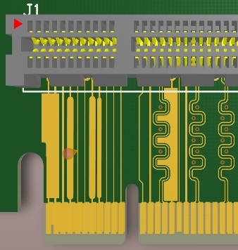

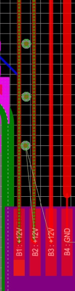

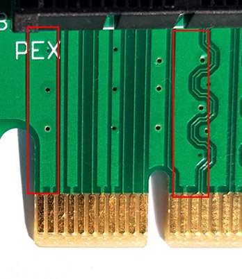

    Projektuję prostą przejściówkę. Potrzebuje wskazówki, utknąłem na stosunkowo prostym elemencie. Chciałbym połączyć dwie ścieżki linii zasilania +12V (pady B1 i B2) na warstwie Top, a następie za pomocą trzech przelotek przejść do warstwy Bottom. Ponadto zastanawiam się jak uzyskać nieregularny kształt ścieżki widoczny po prawej stronie w zaznaczonym prostokącie. Czy wykorzystać Polygon Plane?

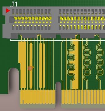

    Sprawa rozwiązana, wykorzystałem Polygon Plane i jest OK
    Altium Designer - połaczenie dwóch ścieżek i przelotki.

    Gotowe - Polygon rozwiązał temat. :)
