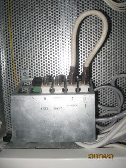

    Witam ,
    W mieszkaniu mam tzw kablówkę i nie mogę rozpracować skrzynki RTV w przedpokoju mieszkania ?
    Mianowicie posiadam w przedpokoju taką skrzynkę RTV Re: Re: Ktoś pomoże " rozkminić " skrzynkę RTV w przedpokoju i rozwiązRe: Re: Ktoś pomoże " rozkminić " skrzynkę RTV w przedpokoju i rozwiąz
    Przy takim jak teraz połączeniu w gnieździe końcowym Re: Re: Ktoś pomoże " rozkminić " skrzynkę RTV w przedpokoju i rozwiąz oglądam na telewizorze telewizję kablową.
    O co chodzi ?
    Jak odkręcę końcówkę z nr 2 Rezerwa (na zdjęciu druga od prawej strony ) i wkręcę do Wejście SAT 2 to w Telewizorze po przeskanowaniu mam programy telewizji naziemnej.
    Czy jest możliwość zastosowania jakiegoś trójnika w tej skrzynce i co z czym połączyć aby w Telewizorze oglądać albo Telewizje kablową albo Telewizję Naziemną bez odkręcania i przekładania końcówki tego przewodu co opisałem wyżej ?
    Następna sprawa deweloper na dachu umieścił tzw anteny talerze do odbioru Telewizji Satelitarnej.
    Podobna sprawa, jakie zastosować rozwiązanie aby w tym gnieździe końcowym w pokoju ,oznaczenie SAT było czynne tzn podłącze np Dekoder N+ do Telewizora i powinien być obraz z dekodera na Telewizorze.

    Co przy połączeniu SAT1-z 1?

    Nie wiem co z czym połączyć aby było aktywne SAT w gnieździe końcowym ? Tak samo jak nie wiem co zastosować aby mieć i Telewizje naziemną i Telewizję kablową bez przekładania kabla w tej skrzynce.

    #16 17180875
    tzok
    Moderator Samochody
    Czego tu nie rozumiesz?
    W skrzynce masz:
    SAT1 - Wyjście sygnału DVB-S,
    SAT2 - wyjście sygnału DVB-T,
    REZERWA - wyjście sygnału TVK (DVB-C),
    1 - wyjście do gniazda RTV.
    Gniazdo ma rozdzielacz/filtr, więc w skrzynce sumujesz sygnały i puszczasz na 1. Nie wiem czy jest sens sumować TVK z DVB-T, bo zapewne w kablówce masz już wszystkie programy naziemne, no chyba ze to kablówka analogowa, a nie DVB-C.
    https://www.kontakt-simon.com.pl/assets/res/d...a_antenowe_za_wyjatkiem_serii_basic_modul.pdf
    #17 17180901
    irekr
    Wygląda na to że Developer wykonał instalację jak najbardziej zgodną z obowiązującymi przepisami. Pozostaje pytanie co jest dołączone do gniazda SAT1 i czy SAT2 to tylko naziemna czy także satelitarna z multiswicha budynkowego. W zasadzie tak być powinno i prawdopodobnie na SAT1 masz Astrę a na SAT2 Hotbirda. Przy odpowiednim multiswichu - i instalacji! - na jednym złączu satelitarnym możesz mieć nawet cztery pozycje satelitarne i cały pakiet naziemny, łącznie z radiem FM i DAB.
    Niestety do przełączania pomiędzy kablówka a naziemną (z satelitarną) musisz zastosować najzwyklejszy przełącznik mechaniczny, np taki:
    http://www.dipol.com.pl/przelacznik_tv_kablowa-dvb-t_E2022.htm
    lub elektroniczny:
    http://www.dipol.com.pl/przelacznik_axing_spu_6-02_dvb-t_-_catv_R85249.htm
    Przy tym drugim musisz dokładnie zapoznać się z instrukcja obsługi. Na stronie masz opis działania.
    Proponuje kontakt z kimś technicznym od administratora budynku i/lub developera. W dokumentach mieszkania powinieneś mieć opis tej skrzynki.
  • #18 17512781
    Andrzej Gdz
    Witam ,
    Odświeżam temat mianowicie mam problem ;
    Na fotce jest tak ; z nr 2 wychodzi ( Rezerwa ) sygnał telewizji kablowej i jednocześnie sygnał " internetu " natomiast nr 1 jest to wyjście do gniazda SAT RTV ( jest to gniazdo w pokoju )
    Problem jest jaki splitter zastosować aby sygnał z nr 2 (Rezerwa ) TV kablowa i internet oraz SAT 1 zsumować i wpiąć się do nr 1 ?
    Czy ten splitter sie nadaje ? https://www.castorama.pl/produkty/instalacja/...przesylem-napiecia-1-wejscie-i-3-wyjscia.html
    Czy działa w jedną i drugą stronę ?

  • #19 17512876
    irekr
    A router kablowy internetu (jeżeli jest) gdzie jest podłączony?
    Jakiekolwiek proste sumowanie sygnału kablówki - szczególnie z internetem - z sygnałem satelitarnym to najgorszy pomysł z możliwych.
    Czy na kablu SAT występuje także telewizja naziemna?
  • #20 17512894
    Andrzej Gdz
    Więc po kolei.
    Ruter dostałem od telewizji kablowej i jest połączony przewodem antenowym do gniazda RTV SAT z tym że dali jakiś rozgałęźnik i wychodzą z niego dwa przewody jeden właśnie do rutera a drugi do gniazda antenowego w telewizorze.
    Jeżeli przewód nr 1 mam połączony z SAT 2 odbieram telewizje naziemną no ale wtedy nie mam internetu który wychodzi z oznaczenia Rezerwa. Z "Rezerwa" mam sygnał telewizji kablowej i internet. Tak mnie podłączyli w tej skrzynce na zdjęciu, że połączenie nr 2 z nr 1 to mam telewizję kablową i internet.
  • #21 17513301
    irekr
    Czyli kablówka postąpiła zgodnie z zasadami sztuki.
    Ten rozgałęźnik to zestaw filtrów oddzielający pasmo internetu od TV.
    Nie zostaje Ci nic innego jak położyć dodatkowy kabel. Nawet nie kombinuj jakichkolwiek połączeń. Nie wiem jaki masz układ kanałowy w kablówce i czy jest wymagana jakaś karta dostępowa, ale połączenie "do kupy" może uniemożliwić oglądanie kanałów z kablówki tak Tobie jak i sąsiadom....

    #23 17513901
    tzok
    Moderator Samochody
    Na chwilę obecną potrzebujesz zsumować DVB-C+DOCSIS z DVB-S, taka zwrotnica powinna dać radę:
    https://dvbsklep.pl/zwrotnica-tv-sat-dvb-t-dvb-s-mm-214
    Niemniej przed zsumowaniem wydzieliłbym z DVB-C (kablówki) sygnał dla modemu DOCSIS (internet) [czyli tak jak masz to teraz zrobione, tyle że za gniazdem abonenckim] i modem podłączył w skrzynce.

  • #28 17514384
    irekr
    Popieram podłączenie modemu internetowego w skrzynce (razem z filtrem oddzielającym), tym bardziej, ze nie chcesz korzystać z telewizji kablowej. Internet doprowadzasz skrętką do telewizora.
    Nie znamy dokładnej topologii instalacji i dlatego jest to trochę działanie "w ciemno".
    Wówczas na gniazdo przy odbiorniku podajesz sygnał z satelity + TV naziemna. Instalacja jest prosta i nie ma żadnej kolizji. Wszystko działa pewnie i nikomu nic się nie dzieje. Zachowana jest zasada całkowitego galwanicznego oddzielnie instalacji kablowej od zbiorczej.
  • #29 17514399
    Andrzej Gdz
    Nie rozumie jak mam podłączyć modem z kablówki w skrzynce ?
    Co da podłączenie rutera kablówki w skrzynce ? I jak go podłączyć co gdzie wpiąć ?
    Druga sprawa po co mnie skrętka do telewizora ?
    Pisałem z kablówki modem mam bez wifi ? Ma tylko jedno wyjscie Rj45 i tam podpięty jest zakupiony Ruter WiFi Asus RT-N18U.
    Spróbuję jak sugeruje kolega tzok i zobaczę jak to będzie wyglądało w praktyce.
    Problemem jest antena SAT tzw zbiorcza. Sygnał SAT doprowadzony jest do każdej skrzynki abonenckiej w każdym mieszkaniu do oznaczeń SAT 1 i SAT 2. Druga sprawa dekoder SAT ma być cały czas podpięty do internetu po tzw kablu. Internet i sygnał telewizji kablowej w skrzynce wychodzi spod oznaczenia 2 Rezerwa. Fachowcy z kablówki zrobili taką pętlę podłączając 2 Rezerwa do oznaczenie 1. Tym samym na końcowym gnieździe oznaczonym TV mam sygnał TV z kablówki i sygnał internetu. Z końcowego gniazda na ścianie z oznaczenia TV jak pisałem wychodzi jeden przewód który idzie do rozdzielacza ( zamontowali z kablówki ) i z tego rozdzielacza jeden przewód podłączony jest do rutera z kablówki a drugi to telewizora. Przy taki połączaniu mam kanały telewizji kablowej oraz dostęp do internetu.
    EDIT EDIT EDIT
    Nie potrzeba żadnych skrętek do telewizora , nie potrzeba żadnych nowych kabli itp. Kupiłem to https://www.castorama.pl/produkty/instalacja/...yczki-rtv/splitter-dpm-solid-sat-uhf-vhf.html Zrobiłem tak ; w splliterze pod opis SAT połączyłem przewód do SAT 1 w skrzynce abonenckiej , W spliiterze opis TV połączyłem przewód do Rezerwa 2 w skrzynce abonenckiej. Następnie ze spliitera opis IN OUT przewód podłączony w skrzynce abonenckiej pod nr 1. ( fotki w pierwszym poście )
    Tym sposobem mam na dekoderze sygnał SAT z Hot Bird (kanały działają). Działa też internet oraz kanały telewizji kablowej.
    P.s Na życzenie zainteresowanych mogę zrobić fotkę jak wygląda połączenie w tzw skrzynce abonenckiej w mieszkaniu.
