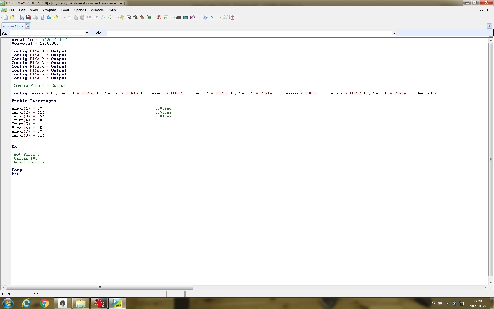

Na początek kody źródłowe dla Bascoma:

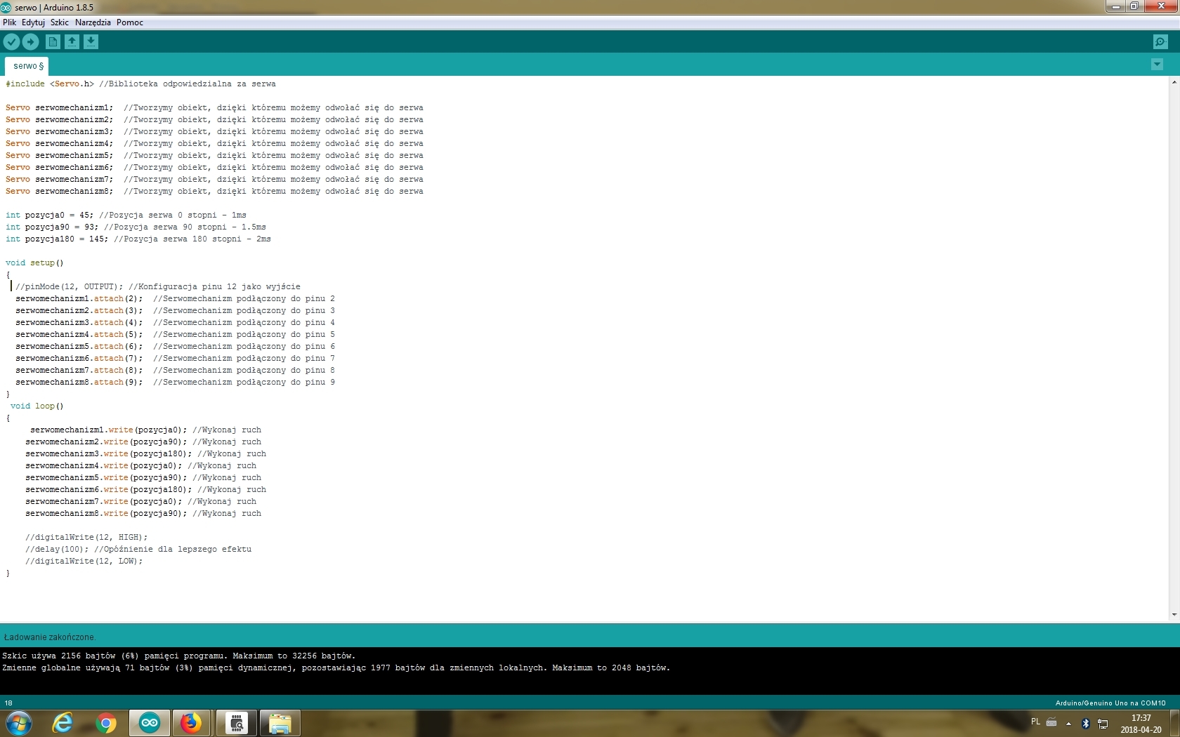

I Arduino:

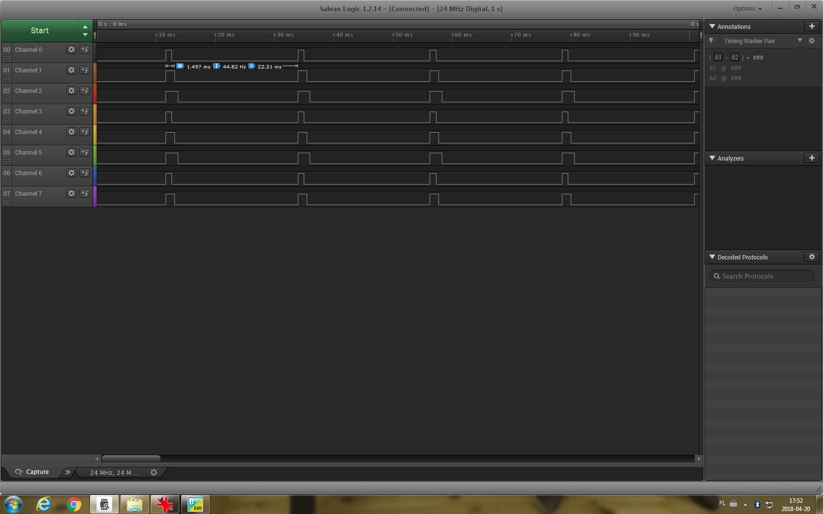

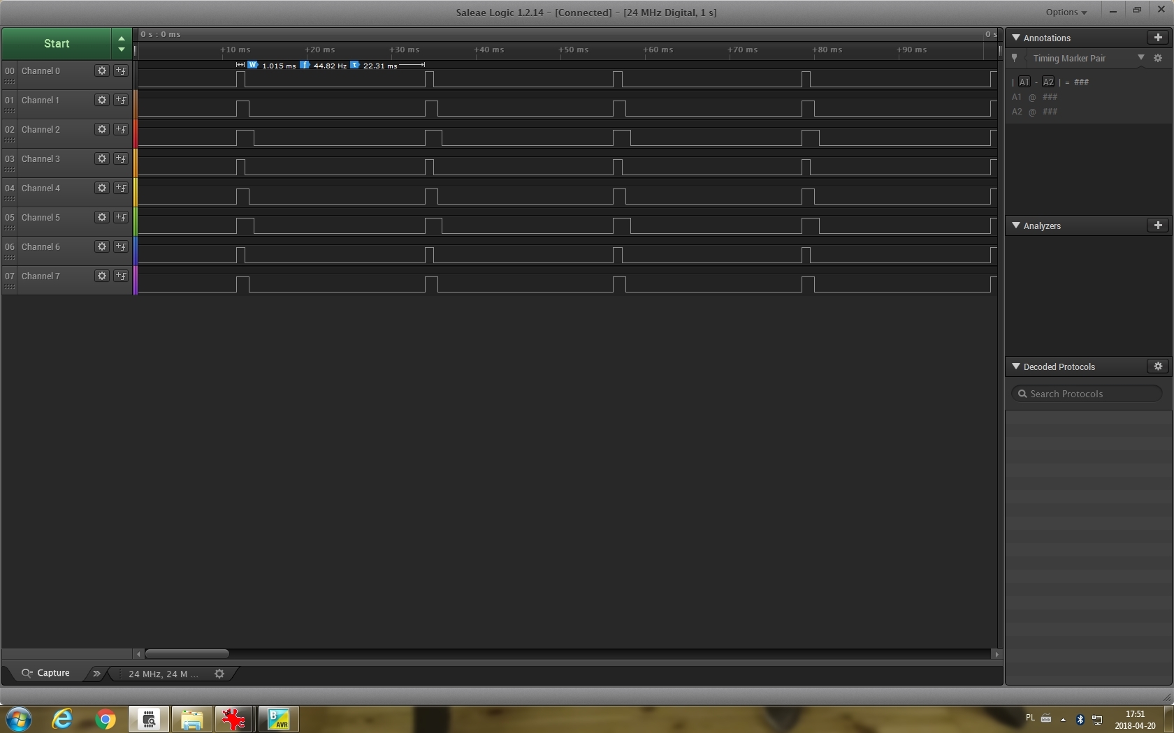

Jak widać standardowe kody, beż żadnych bajerów. Okazało się, że jednak w przypadku Arduino można uzyskać większą rozdzielczość. W przypadku Arduino od 1ms do 2 ms rozdzielczość wyniosła 100, natomiast w przypadku Bsscoma 76.

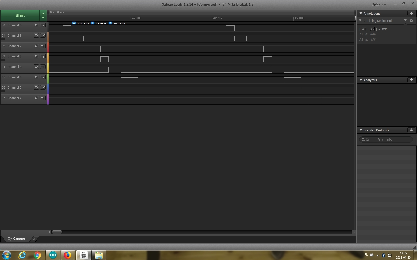

Teraz czas na przebiegi, zacznę od Bascoma:

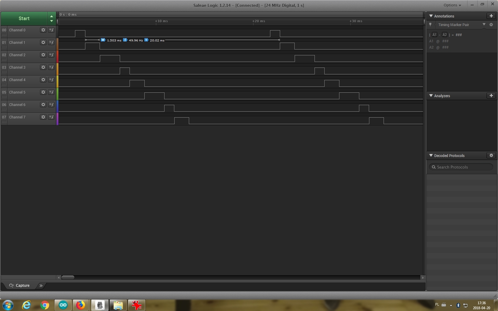

I Arduino:

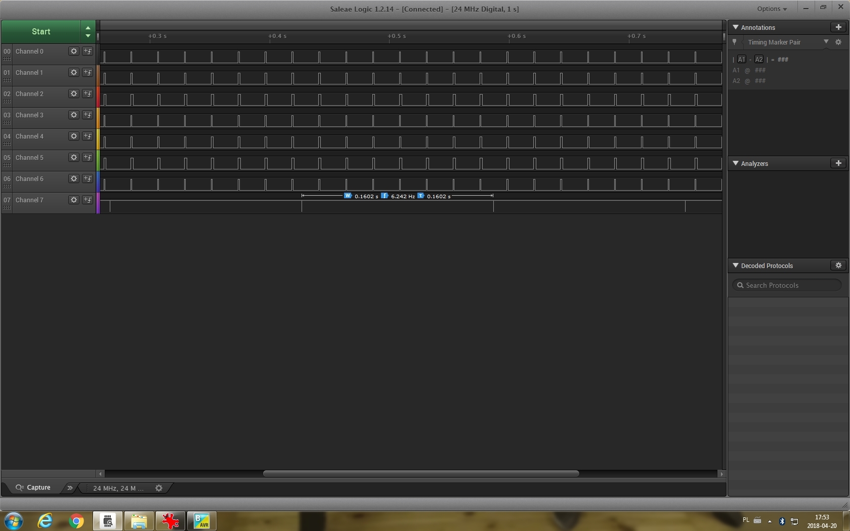

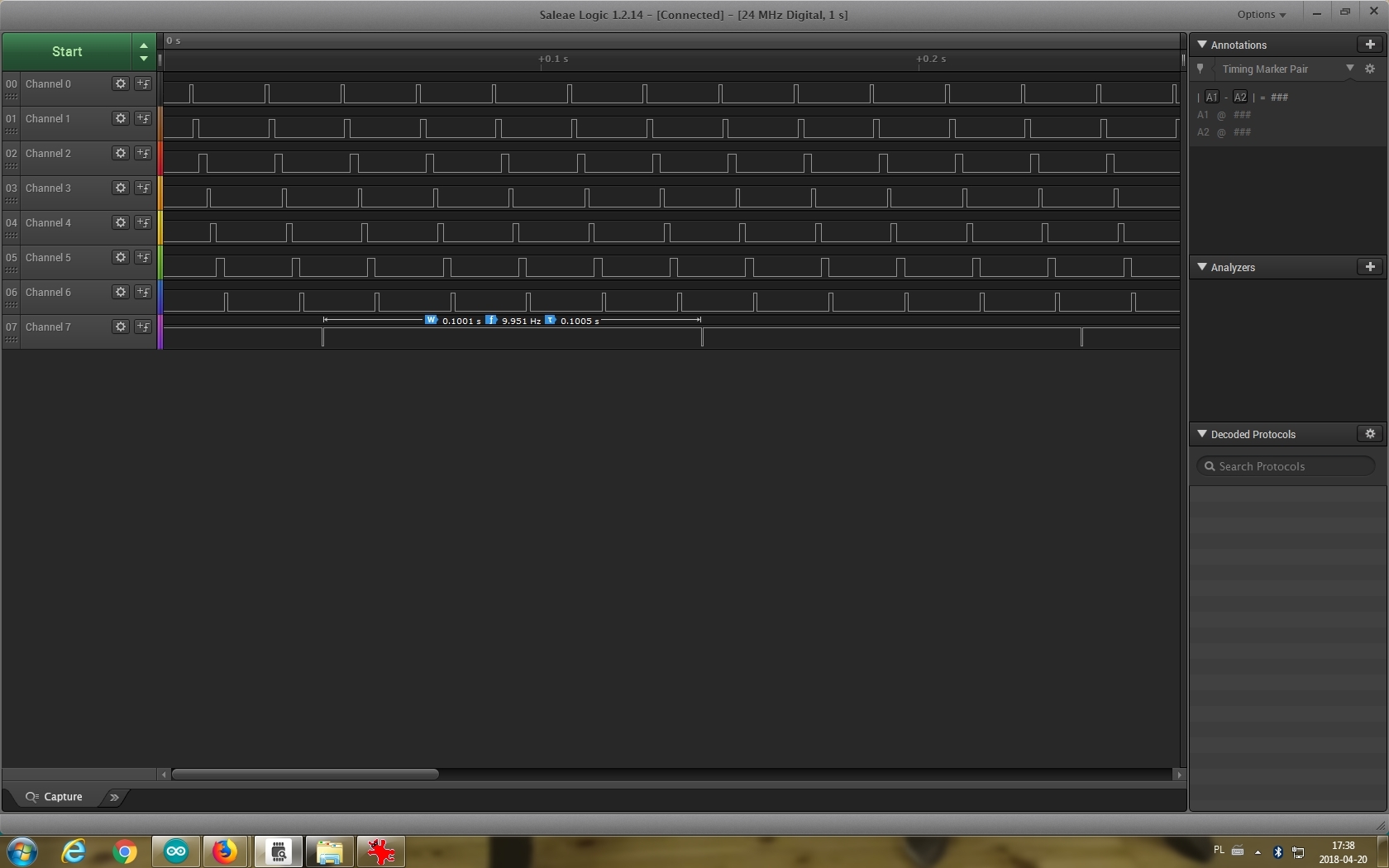

Postanowiłem sprawdzić jeszcze jedną rzecz....a dokładnie ile trwa sama obsługa serw zawarta w bibliotece. Posłużyłem się w tym celu dodatkowym pinem na którym wystawiłem stan wysoki, wstawiłem opóźnienie 100ms i zresetowałem pin. Tu przyszło duże zdziwienie, bo o ile w przypadku Arduino delay 100ms trwał 100ms:
Tak w przypadku Bascoma było o ponad 60ms dłużej:

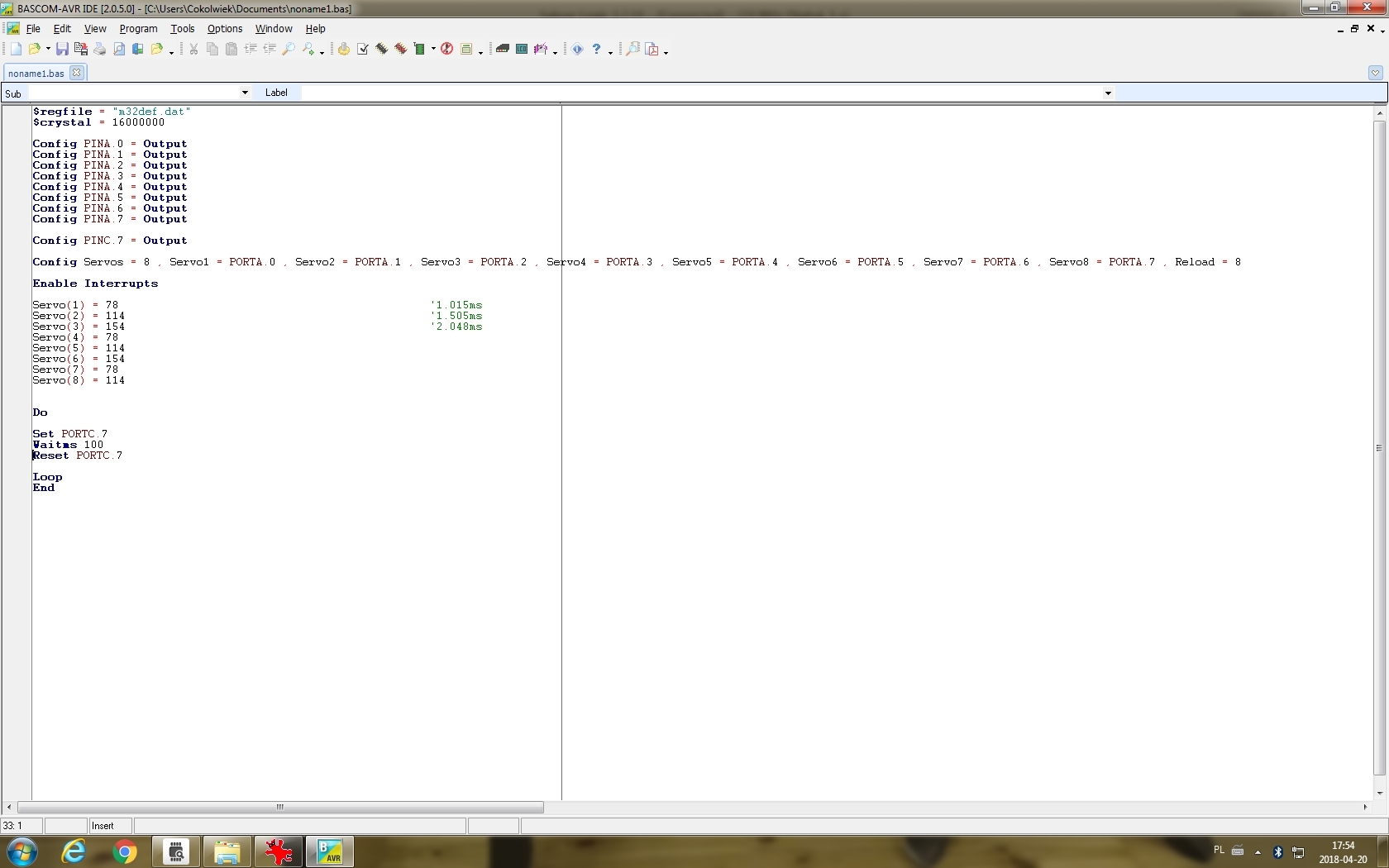

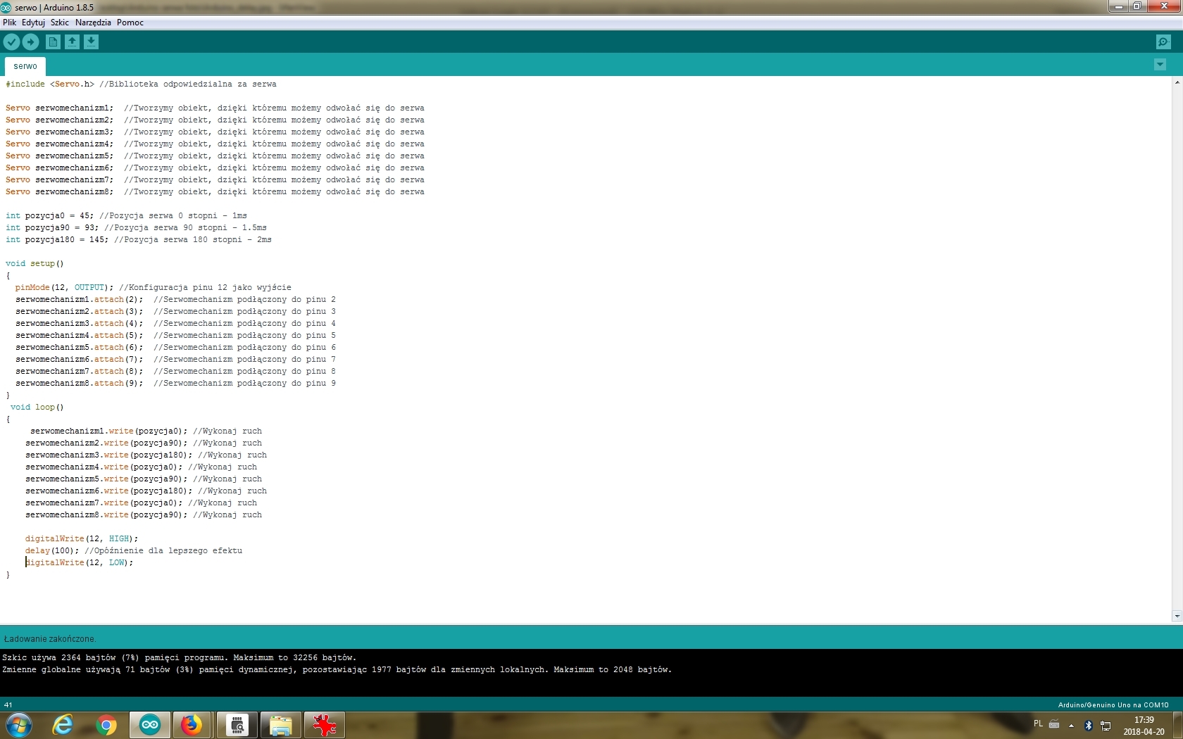

Na koniec podaję jeszcze kody które wykorzystałem do sprawdzenia opóźnienia:
