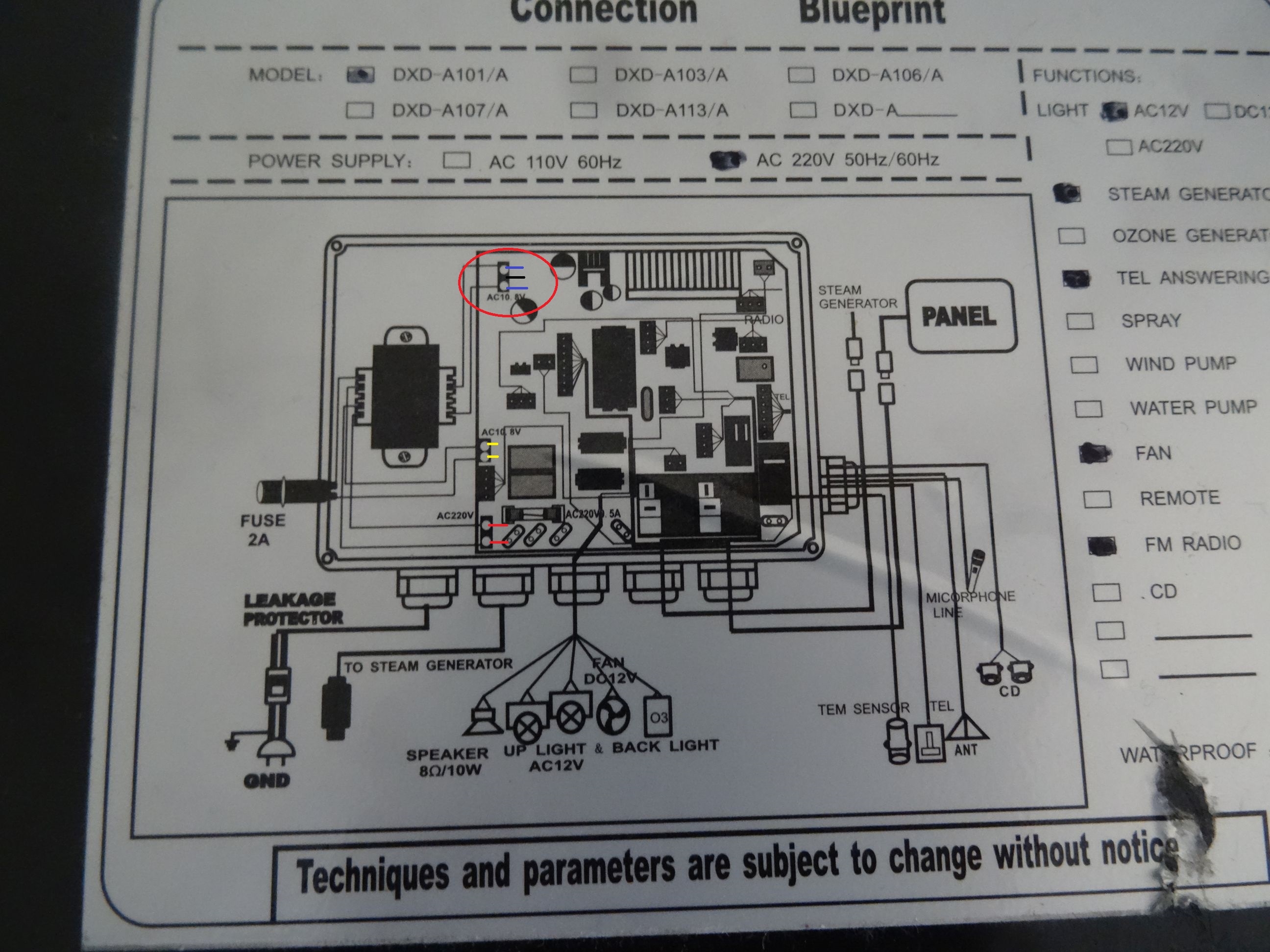

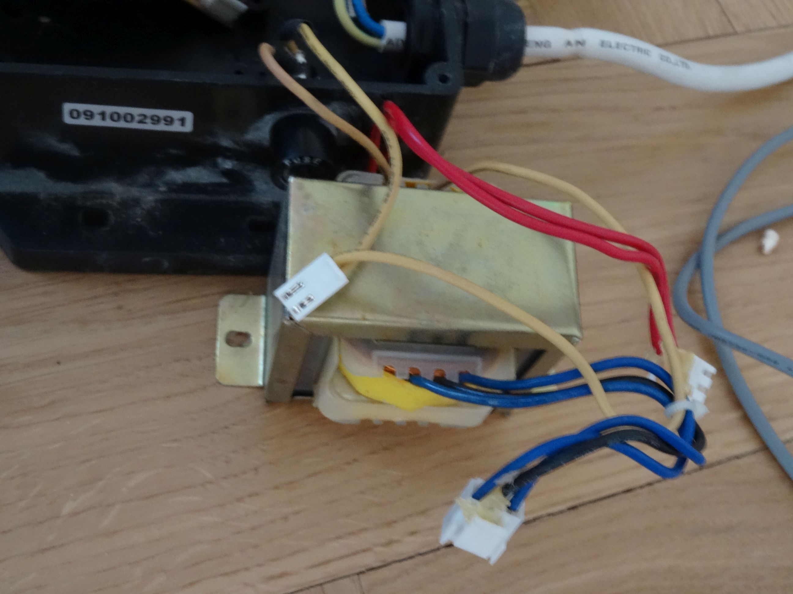

    Mam kabinę prysznicową z modułem sterowania w której umieszczony jest transformator. Problem w tym, że grzeje się on dość mocno i głośno buczy. Chciałbym go zatem wymienić i myślałem szczerze mówiąc o jakimś zasilaczu AC zamiast niego, lub ew. o transformatorze tego samego typu, tylko nowym i może lepszej jakości.
    I tu jest kłopot. Transformator ma więcej niż jedno wyjście i nie posiada żadnych oznaczeń:
    Kabina przysznicowa DXD-A101/A - Identyfikacja tansformatora.
    Kolory kabli oznaczyłem na schemacie - czerwone to zasilanie z gniazdka, żółte przechodzą przez bezpiecznik i wchodzą w płytkę, w miejscu zakreślonym czerwonym kółkiem są nie dwa a 3 kable, wszystkie 3 rozbiegają się gdzieś po płycie sterownika:
    Na żółtych przewodach jest ok 13V napięcia (AC), pomiędzy niebieskimi ok 20V, a między każdym z niebieskich a czarnym ok.10V.
    Na uproszczonym schemacie na pudełku widnieje 10.8V jeśli dobrze rozumiem to oznaczenie.
    Czy jesteście w stanie podpowiedzieć mi jak zidentyfikować parametry transformatora, lub jak podłączyć zasilacz, który siłą rzeczy dysponuje wyłącznie dwoma przewodami na wyjściu?

    Czy transformator grzał się i buczał od nowości ? Czy poi jakimś czasie zaczął buczeć i się mocno grzać.
    Bo jeśli po jakimś czasie to może to być oznaką ,że coś w sterowniku pobiera zbyt duży prąd w wyniku jakiegoś uszkodzenie. Bo podczas normalnej pracy nie wynikającej z uszkodzenia transformator nie powinien głośno buczeć ani się dość mocno grzać.

    Nie mam jej od nowości, więc trudno stwierdzić... Niemniej faktycznie, gdy podłączyłem trafo "na biurku", obciążone wyłącznie płytą główną, to nie buczało.
    Ogólnie czasem bardziej buczało, czasem mniej, ostatnio jednak buczało w sposób uciążliwy, dlatego się za nie wziąłem.
    Ogólnie wiadomo - kabiny używa się przez niewielką część doby, więc grzać się nie powinno, a jednak się grzało. Podejrzewałem raczej 'obluzowanie' płytek obudowy, lub rdzenia, które czasem powodują buczenie... tak czy inaczej sprawdzę jeszcze raz wszystko podłączone se sobą do kupy.

    Spróbuj jeszcze wyjąć sam transformator i obciążyć go żarówkami samochodowymi i zobacz czy się mocno grzeje i czy buczy.
    Mogło też tak być ,ze się obluzowały blachy transformatora i zaczął buczeć.

    Powiem tak - posprawdzałem wszystko i całość wygląda OK, nie znalazłem żadnych uszkodzeń w całym systemie. Korzystając natomiast z okazji, przerobiłem trochę sterownik wlutowując dodatkowe elementy. Sam transformator umieściłem na zrobionych silikonowych podkładkach, żeby nie wywoływał takiego rezonansu podczas pracy.
    Jeszcze przed złożeniem wszystkiego, nawet przykładając ucho to transformatora nie słyszałem już jego buczenia - nie wiem czy to efekt moich przeróbek, czy przypadkowo poprawiłem jakieś połączenie, czy to zwykły przypadek.
    tak czy inaczej wszystko już działa i jest ciche.
    Dzięki wszystkim za pomoc.
