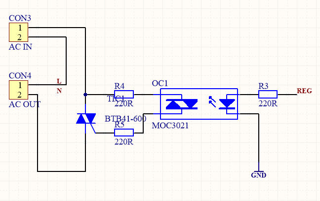

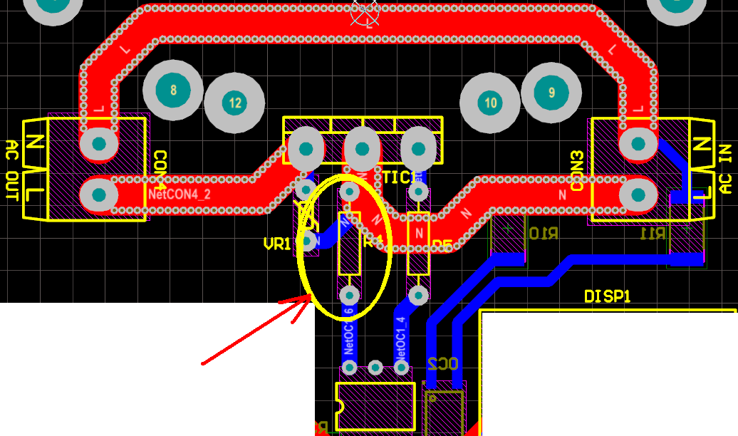

    Schemat standard..:
    ATMEGA8 Tryb CTC: Konfiguracja stanów wyjść OCR1A i OCR1B

    nowyARM napisał:
    Po co dwa rezystory przy triaku?
    Słuszna uwaga. Pewnie niedopatrzenie. W "oryginale" mamy, ale między G a T1:

    FastProject
    nowyARM napisał:
    FastProject napisał:
    Schemat standard..:

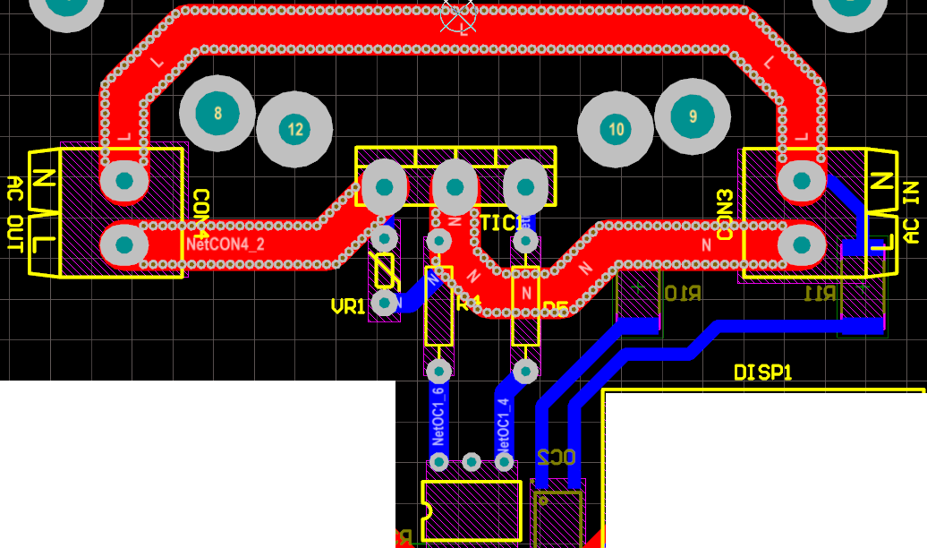

    A ten drugi jest dlatego, że na obu stronach PCB mam grubą ścieżką która chciałem "przeskoczyć" wiec dałem rezystor, z lenistwa dałem 2x220R.
    Jednak nawet po zwarciu tego rezystora R5 mruganie dalej występuje.
    Załączam filmik:
    Przy Ocr1b = 200 jest to mruganie, i jest to mniej więcej w połowie, czyli mniej więcej w szczycie sinusoidy.
    Gdy dam więcej, np Ocr1b=250 to już nie mruga.
  • #25 17179779
  • #26 17179788
    FastProject
    One nie są połączone, bo i po co? PCB....ATMEGA8 Tryb CTC: Konfiguracja stanów wyjść OCR1A i OCR1B ...ścieżka L od AC IN idzie na warstwie Top i Bottom płytki. Warystora nie ma.
