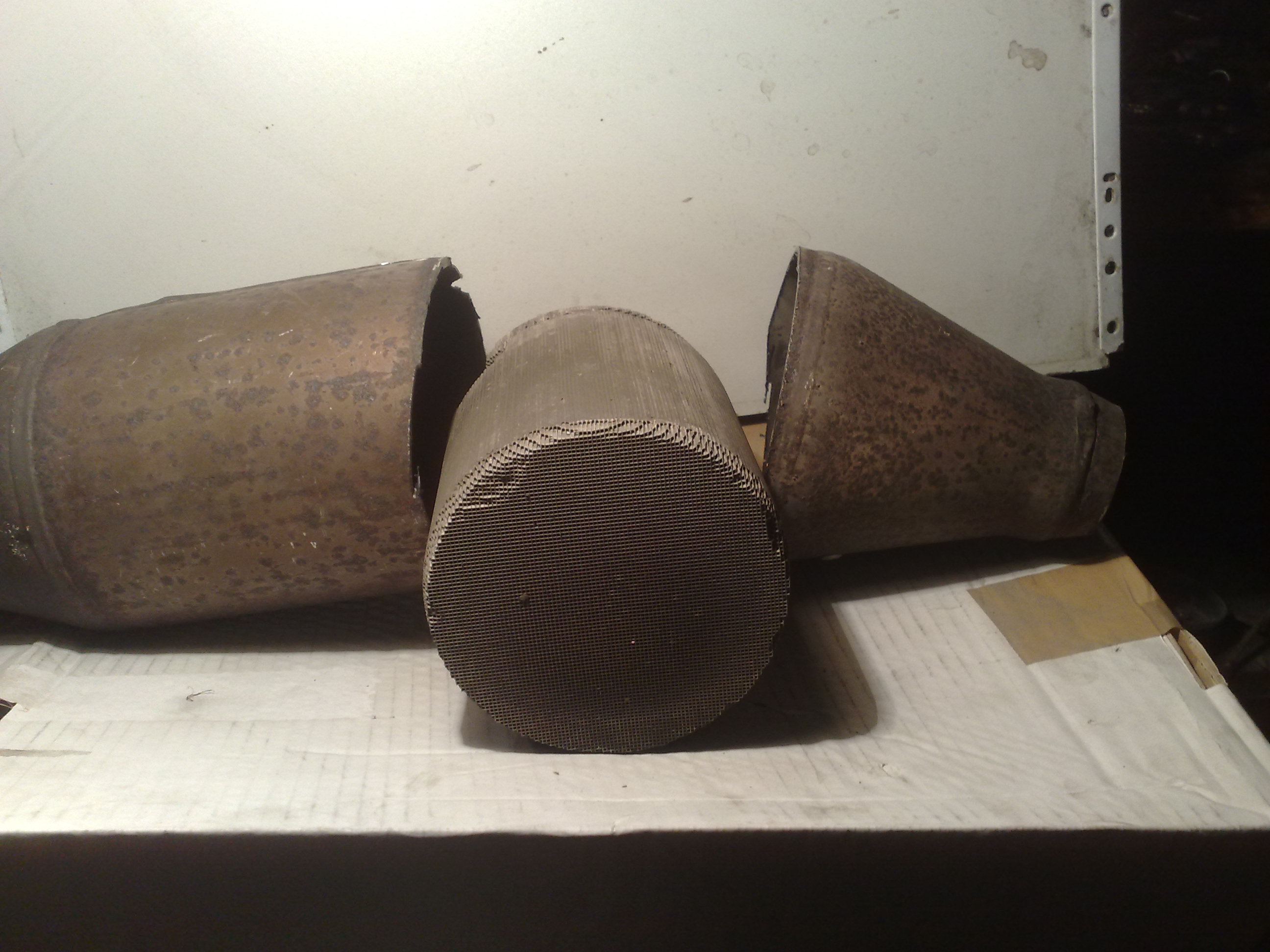

    mn997 napisał:
    Jak złożyć katalizator taki jak na zdjęciach ?
    Wkład do puszki i zespawać. Pytanie tylko po co ktoś to przecinał...

    mn997 napisał:
    Czym uszczelnić (zamocować ) , żeby wytrzymało mechanicznie i termicznie ?
    Sznur z włókien ceramicznych (nie szklanych, bo się stopi). Trzeba dobrać właściwy rozmiar.

    Nikogo nie interesuje, bo wątek jest bez sensu. Skoro wkład dostał luzu w puszce, to znaczy że cały reaktor jest do utylizacji/recyklingu. Jedynym słusznym miejscem do przeniesienia tego wątku jest kosz - tak wczytując się w roszczeniową twórczość kolegi tutaj. Pomijam już celowość powtórnego użycia tego wkładu - nie wiadomo czym zatrutego/zużytego.

    mn997 napisał:
    Widać na zdjęciach , że wkład jest czysty niczym nie zatruty . Po podświetleniu widać , że jest czysty
    Nie widać że jest czysty, widać że jest nie zatkany.

    Dlaczego ? Luz czyni bezużytecznym .Proszę jaśniej .
    Spację stawia się po znaku przestankowym, nie przed. Wkład "wystukał" się w obudowie - nie doszczelnisz go ciasno niczym teraz. Żadna dostępna i w rozsądnych pieniądzach substancja nie wytrzyma ciągłych zmian temperatury w zakresie kilkuset stopni, wstrząsów i naprężeń.
