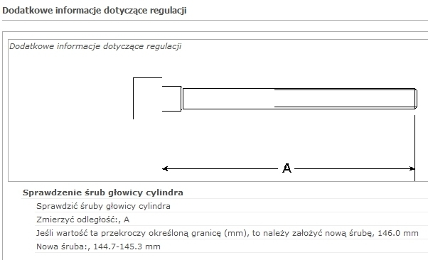

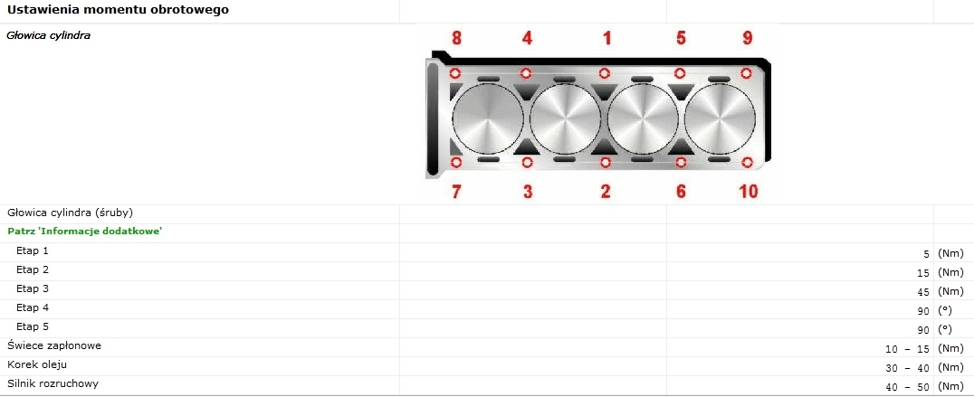

    Szukam schematu momentu dokręcania śrub głowicy - MAZDA CX7 2007 2.3 TURBO Szukam schematu momentu dokręcania śrub głowicy - MAZDA CX7 2007 2.3 TURBO
    Więcej nie mam.
