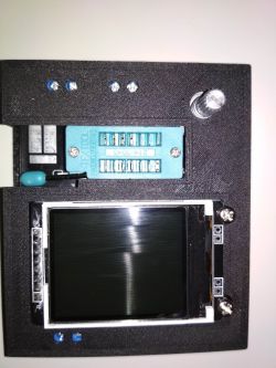

    lukaszd82
    Obudowa z druku 3d.
    Przy okazji porównanie do dostępnej w sieci obudowy z plexy.
    Wyświetlacz w obu nie jest chroniony.
    Zamierzam u siebie go obniżyć o kilka mm, dzięki czemu zrówna się z górą obudowy.
    Tester GM328 - krótki opis gadżetu ze sklepiku elektroda.pl Tester GM328 - krótki opis gadżetu ze sklepiku elektroda.pl
    A teraz po zmianie dystansów pod LCD i zdjęciem plastiku z męskiej części goldpin:
    Jutro dodam pliki stl obudowy wraz z pokrętłem na enkoder, którego nie ma na foto.
    W załączniku edytowalne źródła oraz gotowe pliki STL i GCODE.
    U mnie po zmianie dystansów pod LCD oraz małych zmianach przy goldpinach wyświetlacz leży na Atmedze, a co za tym idzie jest równo z obudową i płaszczyzną górną podstawki ZIF.
    W plikach obudowa, dekielek dolny i pokrętło (można je wydłużyć o ~3mm bo jest za krótkie).
    Niestety płytki testerów nie są powtarzalne, co zobaczyłem przy montażu dwóch sztuk obudów. Nawet otwory nie są wiercone powtarzalnie. Mimo wszystko jakoś oba układy weszły.
