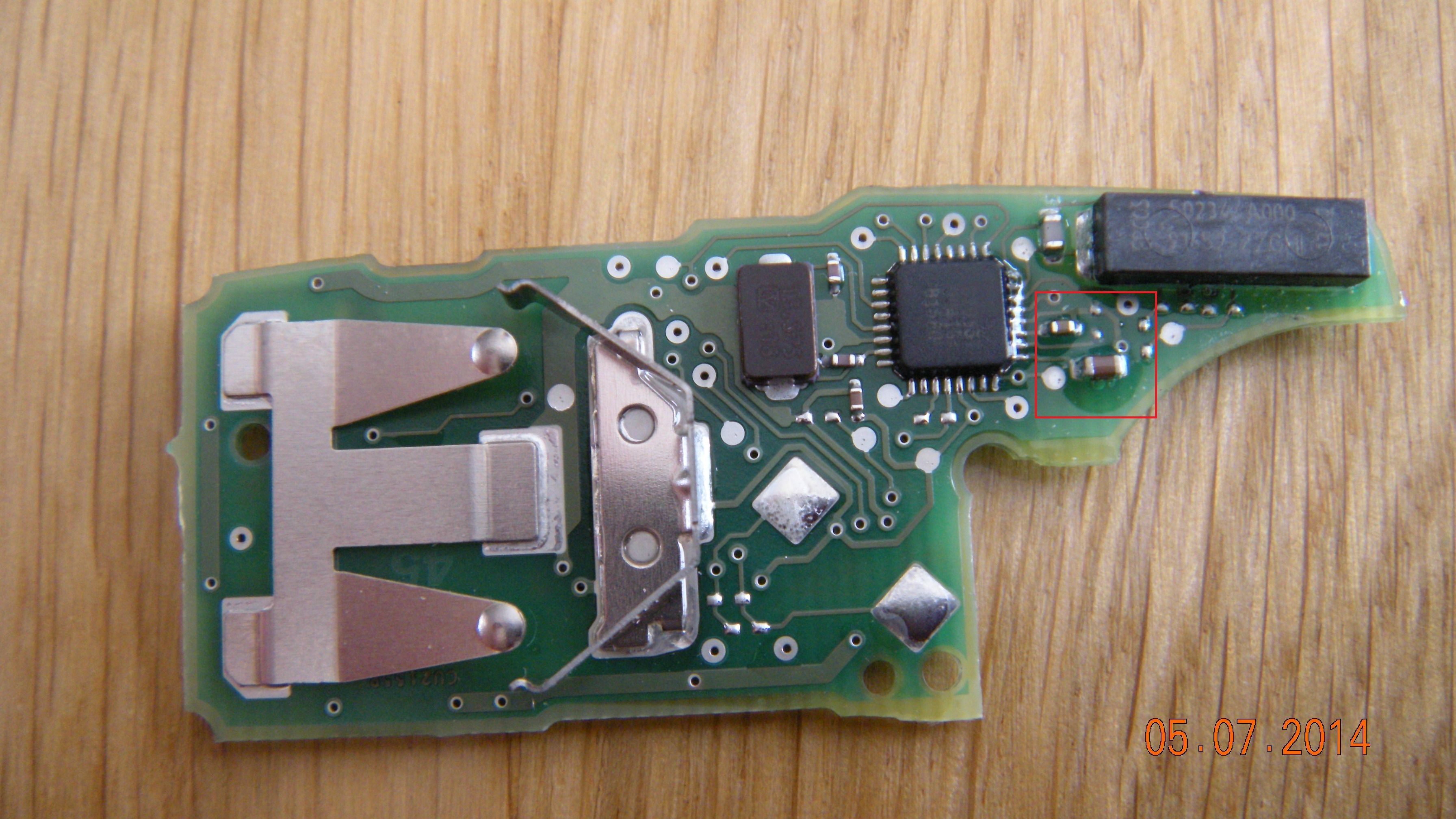

    proszę o pomoc w określeniu co to są za elementy zaznaczone na zdjęciu. Może ktoś ma pod ręką i może pomierzyć?
    Ewentualnie co to za układ scalony połączony z tymi elementami, może po nim uda się coś wywnioskować?
    VW/Skoda kluczyk elektronika - Elementy smd w kluczyku
    Na moim układzie jest napisane:
    620340
    H111GA
    807200
    z góry dziękuję za pomoc.

    Witam. @dzielik To co zaznaczyłeś to są kondensatory SMD jeden ma większą pojemność a drugi mniejszą żeby sprawdzić pojemność wystarczy wylutować i zmierzyć Multimetrem.

    Zdjęcie jest zaczerpnięte z sieci, uszkodziłem te dwa elementy rozbierając kluczyk i nie mam co pomierzyć.
    Rezystory czy kondensatory?

    Nie rezystory ? Sorry jeśli wprowadziłem w błąd.

    To trzeba dokładnie opisywać w tytule że szukam takich i takich elementów z kluczyka bo zostały wyrwane uszkodzone.

    Włożyłem na oko co było pod ręką, jeden chyba 50n drugi 100n. Pilot działa.
