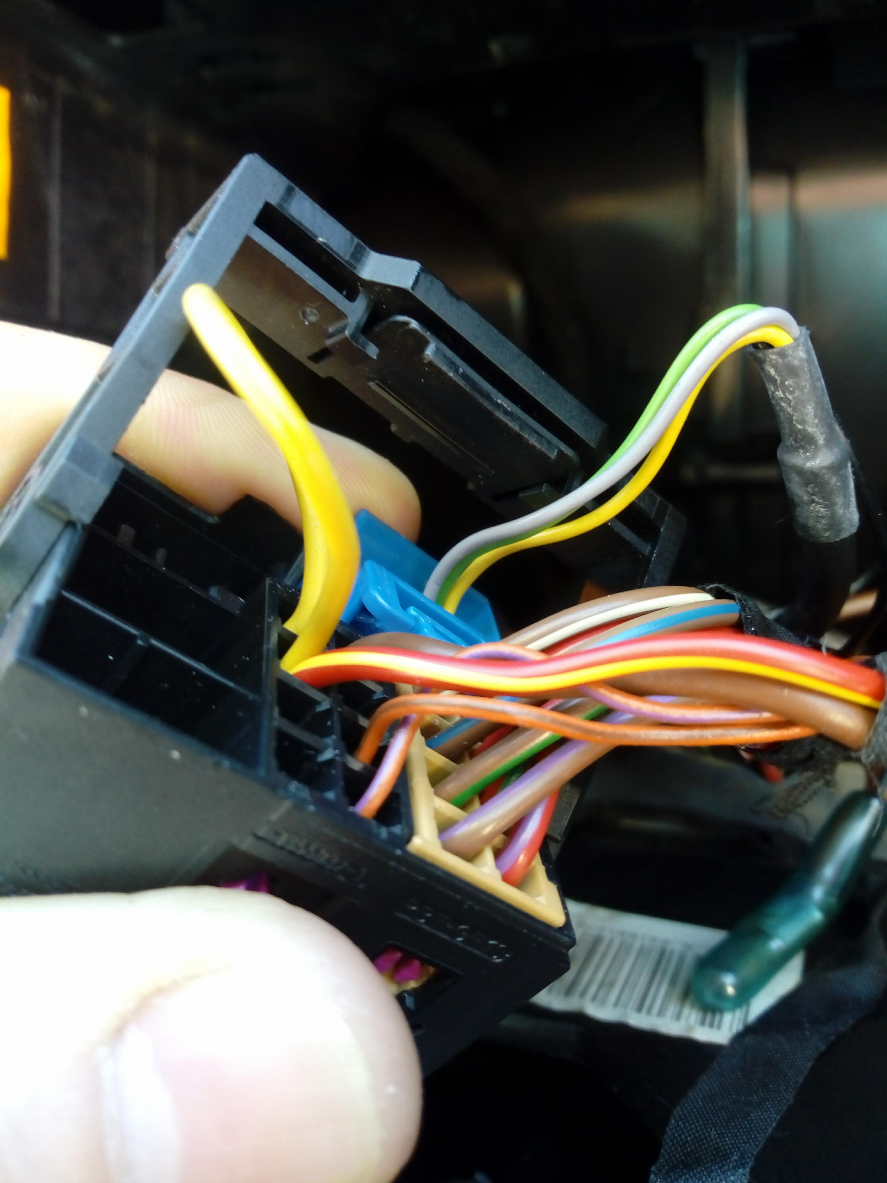

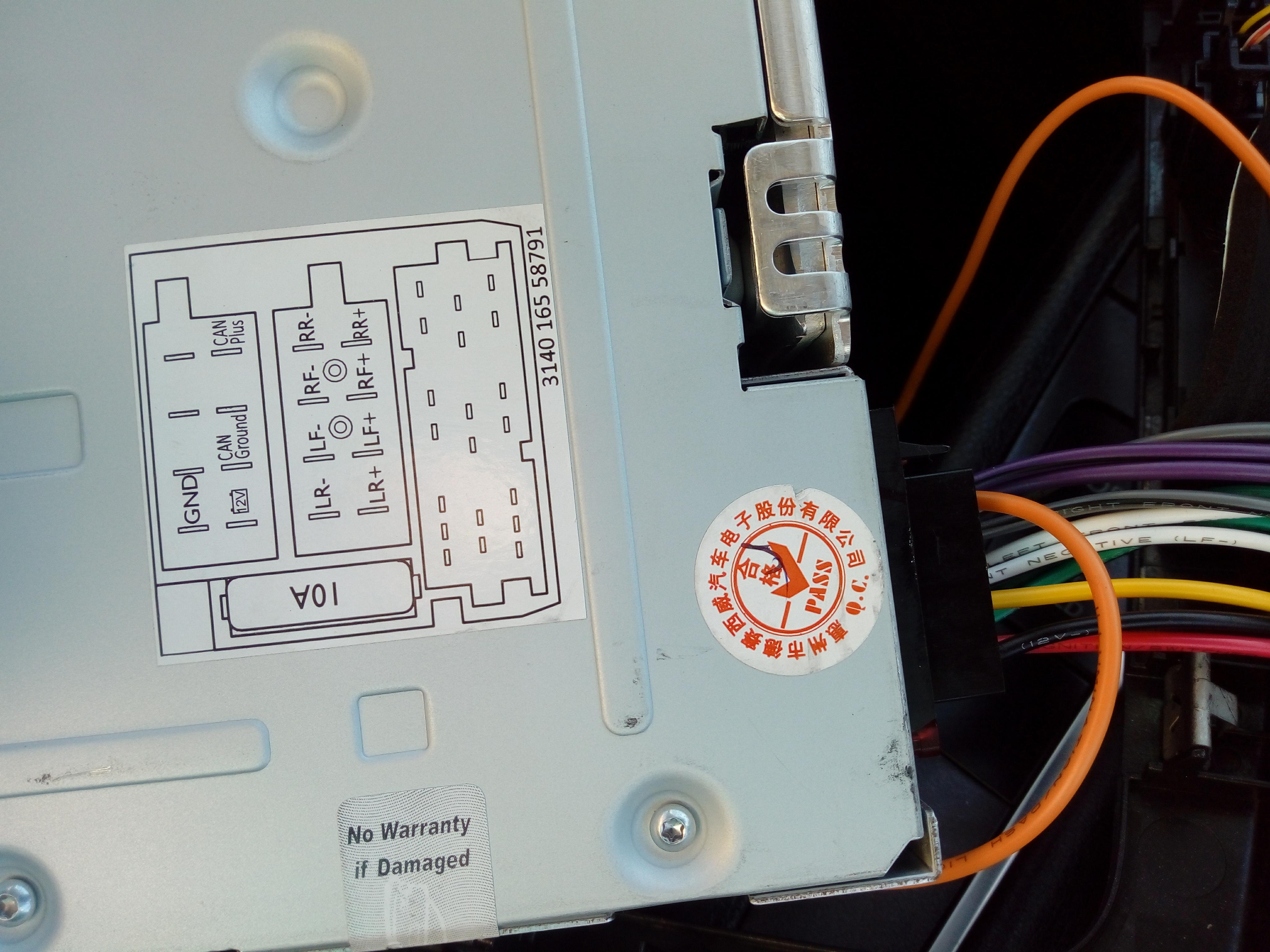

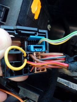

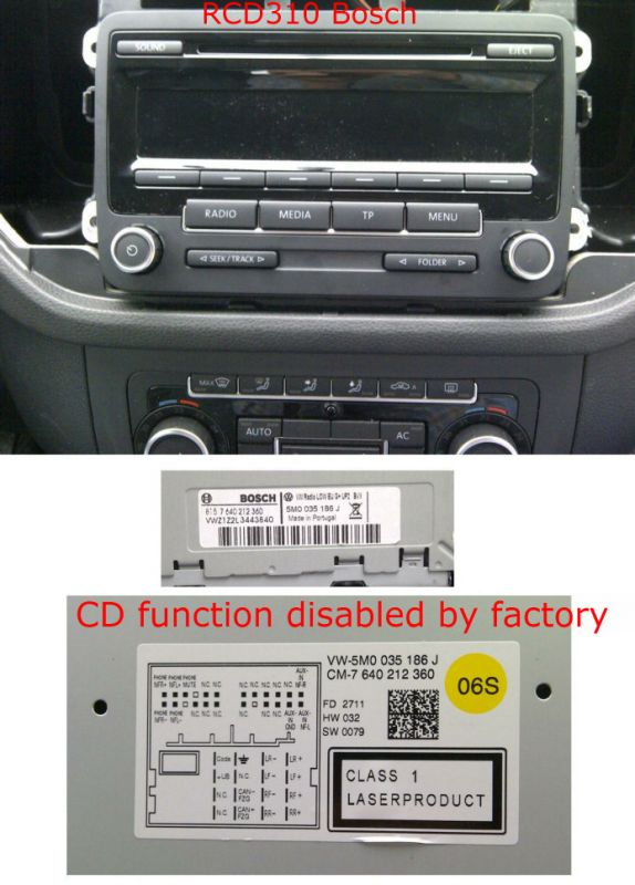

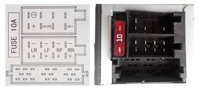

    Witam zakupilem nowe radion do swojeo passata b6 wersja poliftingowa zmienilem podlaczylem z nowszego modelu b7 ale nie dziala podswietlenie klawiszy.Wyswietlacz dziala i muzyka gra.
    nowe radio rcn210
    Brak podświetlenia klawiszy w radiu RCN210 po zamontowaniu w Passacie B6
    stare radio rcd310

    nie nie dziala musze wylaczac recznie tylko dziwne to bo te nowe radio ma mniej wejsc na nalepce niz te starsze jak pokazane na zdjeciach

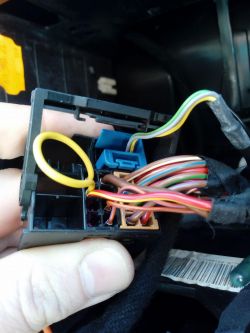

    Brak podświetlenia klawiszy w radiu RCN210 po zamontowaniu w Passacie B6Brak podświetlenia klawiszy w radiu RCN210 po zamontowaniu w Passacie B6na zdjeciach kostka ktora jest w aucie i zdjecie wejscia na radiu
    Brak podświetlenia klawiszy w radiu RCN210 po zamontowaniu w Passacie B6Brak podświetlenia klawiszy w radiu RCN210 po zamontowaniu w Passacie B6[img-2][img-3]
