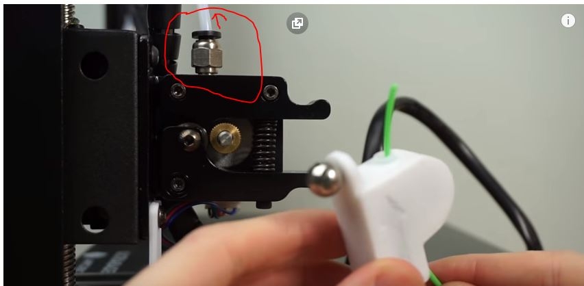

    Cześć,
    kupiłem ostatnio Anycubic i3 Mega i testując ją przy 24-godzinnym wydruku, mniej więcej w połowie czasu, wysunęła się teflonowa rurka ze śruby mocującej (przy podajniku filamentu - tak jak na zdjęciu).
    Czy wie ktoś na jakiej zasadzie zamontowana jest ta rurka? W jaki sposób moge to poprawnie z powrotem zamontować ( a nie czarną taśmą klejącą tak jak aktualne awaryjne rozwiązanie ;P) ?
    Wysunięta rurka teflonowa z podajnika filamentu - jak naprawić
    Pozdrawiam,
    xx1xx
    Po przekopaniu internetów, znalazłem informacje o takich cudach jak złączki pneumatyczne. To właśnie ona zawiodła i będę ją musiał wymienić. Jeśli ciekawi cie jak działają szybkozłączki to obejżyj: https://www.youtube.com/watch?v=oQ-JyG_vJC8 .
