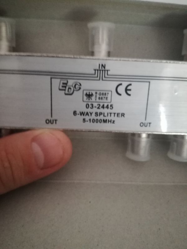

    Witam, posiadam rozdzielacz tego typu EDC 03-2445. Szukam rozdzielacza o najniższych parametrach tłumienia sygnału w zdjęciach przesyłam parametry mojego rozdzielacza, zastanawiam się nad tym rozdzielaczem z allegro, ale nie znam się za dobrze czy on coś w wzmocni sygnał? czy jest lepszy? A może coś sami mi doradzicie dobrego z najlepszymi parametrami na 6 wyjść i jedno wejście, z góry dziękuje za pomoc

    Z pustego i Salomon nie naleje. Jeżeli musisz podzielić jakiś sygnał na sześć odbiorów to zapewne na każdym z wyjść będzie mniej niż 1/6 wielkości sygnału wejściowego - standardowo około 1/9 wielkości wejściowej. Czyli dokładnie tyle ile masz napisane na tych zdjęciach. Praw fizyki nie oszukamy.
    Jeżeli wielkość sygnału jest na tyle duża że po podziale wystarczy do pracy wszystkich odbiorników, to nie ma kłopotu. Jeżeli nie, to pozostaje nam dzielnik aktywny, których nie polecam, ale czasami nie mam wyjścia.
