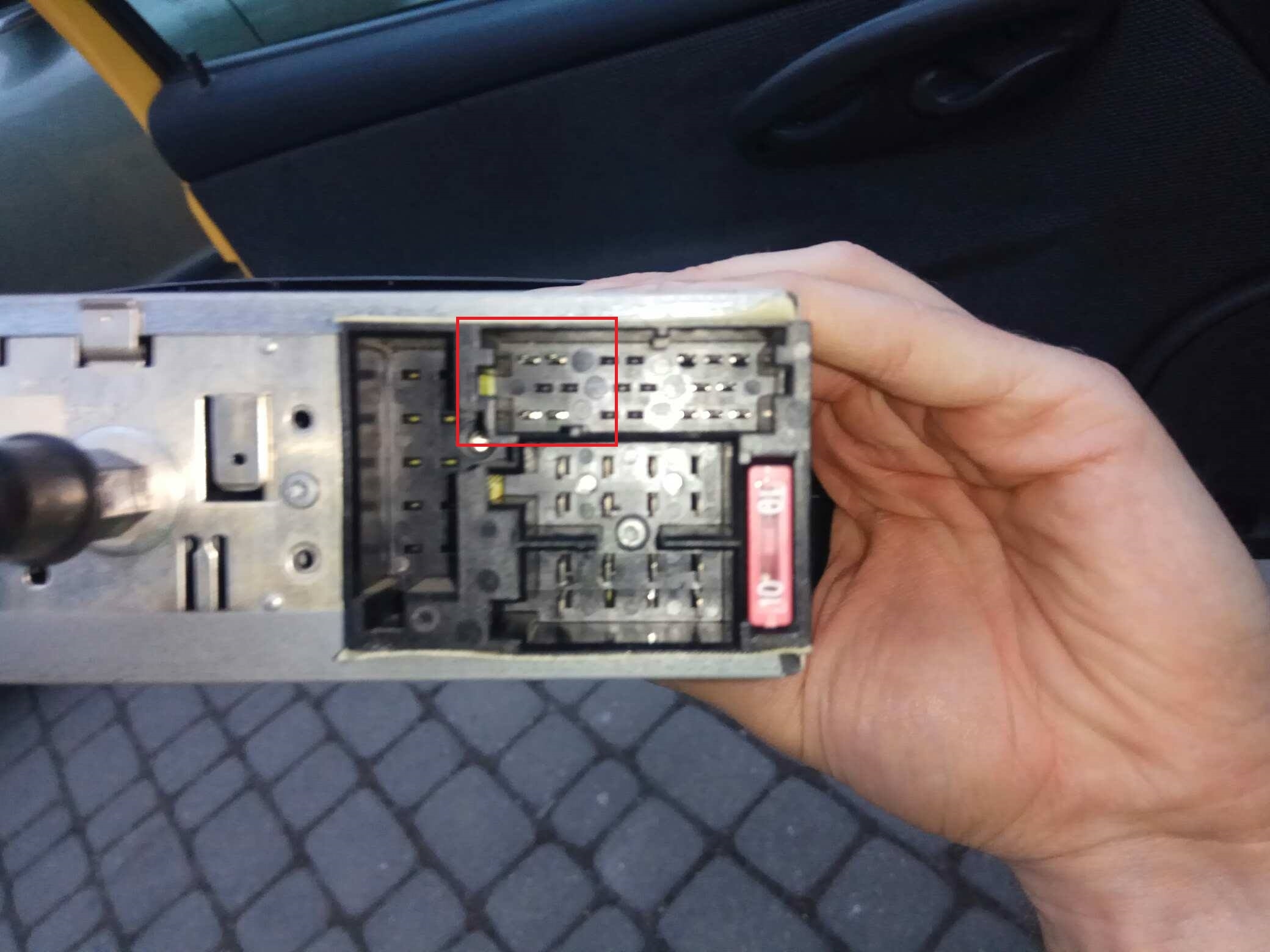

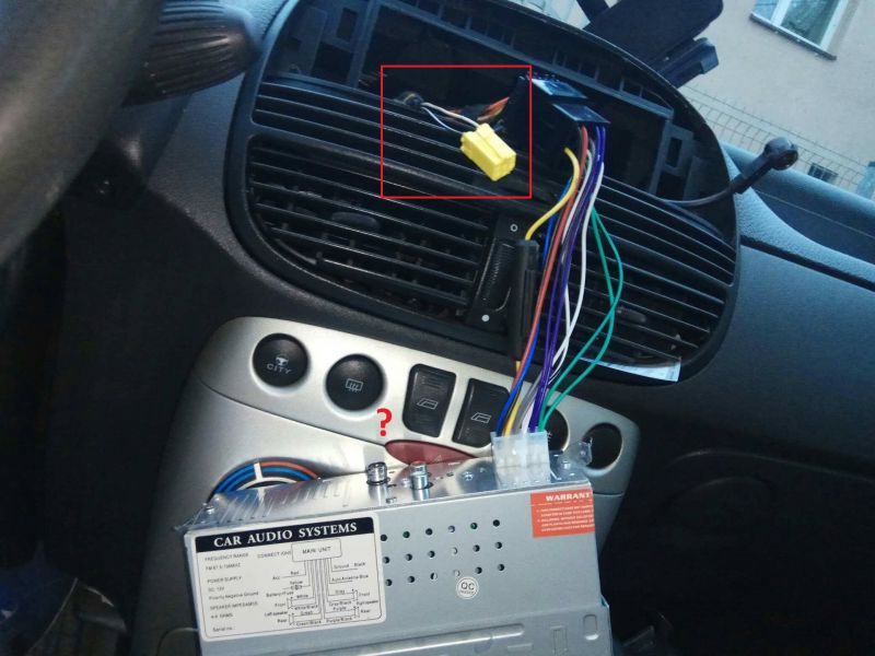

    Witam, otóż wyjąłem radio z Punto II i po przełożeniu wtyczek do nowego radia został mi Line out LR i RR
    Seryjne radio Blaupunkt CAN - podłączenie radia innego niż seryjne dla punto 1.2
    żółta wtyczka była wpięta w miejscu wskazanym na zdjęciu, znalazłem schemat tego radia lecz nie wiem gdzie przypasować to do nowego.. Czytałem szukałem, może źle.. Czy ktoś ma jakikolwiek pomysł co gdzie i jak?

    Line Out ->wyjście liniowe. zawsze idą do wzmacniacza lub przed wzmacniacza a u ciebie jest 6 głośników , jeśli reszta głośników gra ja bym tak zostawił a jak ci dzwięk nie pasuje to szukaj wtyczki np z nubiry podobno pasuje ( forum punto tak twierdzi i nawet opis dali ) lub jak niżej
    to możesz podłączyć to pod line out r i l z tyłu radia lub napisem subufor ucinając orginał i przerabiając ( no w ford galaxy wtykę się wypina od wzmachola i daje adapter a wtedy pasuje pod iso )
