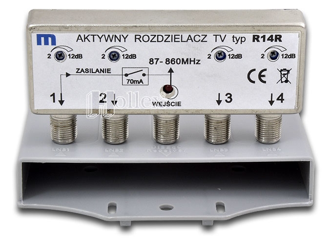

    zworys
    Prośba o poradę ANTENA + Rodzielacz sygnału - Jaki ? Co i jak ?
    Można wykorzystać taki- ustawiając nim. wzmocnienie dla trzech kanałów , do czwartego podłączyć pasywny rozgałęźnik podwójny i w tym wyjściu nieco zwiększyć wzmocnienie żeby skorygować tłumienie dodatkowego rozgałęźnika. Należy pamiętać żeby ustawiane wzmocnienie było możliwie jak najmniejsze dla każdego wyjścia - takie żeby zapewnić właściwą pracę TV ale nie zablokować odbiornika. Ten rozdzielacz mozna zasilać po koncentryku dołaczonym do wejścia nr 1

    #16 17197357
    zworys
    Ustawione wzmocnienia powinny - w Twojej lokalizacji - jedynie skompensować straty w kablach przesyłowych. Sama antena powinna dać sygnał o dużym poziomie - wystarczającym w zupełności do poprawnej pracy całej instalacji.
