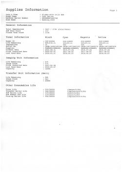

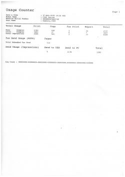

    Dobra, wymieniłem dziś toner. Wydrukowałem 14 stron.
    Po wydrukowaniu 14 stron sterownik pokazuje 98% zawartości czarnego tonera (niestety, zapomniałem spojrzeć przed wydrukowaniem tych 14 stron).
    Samsung C460FW - czarny toner wyczerpany po 2 miesiącach od zakupu.
    Wydrukowałem również raporty. Zobaczymy na ile stron wystarczy nowo zakupiony toner...
    Wygląda na to, że na ten moment na drukarce wydrukowano:
    - 2737 stron czarno białych
    - 3447 stron kolorowych
    Samsung C460FW - czarny toner wyczerpany po 2 miesiącach od zakupu. Samsung C460FW - czarny toner wyczerpany po 2 miesiącach od zakupu.
  • #11 17209748
    jerry74
    Tonery oryginalne CLT-K406S są przewidziane do wydruku 1500 stron (przy 5%pokryciu itd.) Załóżmy, że tak jak w innych drukarkach był na początku toner startowy, więc z tego wynika, że toner w drukarce wydrukował tyle ile powinien.

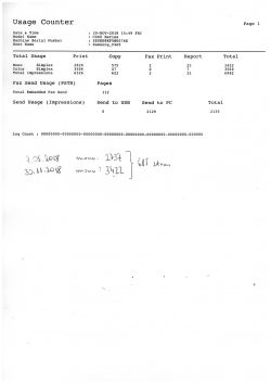

  • #12 17595884
    MES Mariusz
    Poziom 36  
    Dziś kolejna wymiana tonera mono.
    7.05.2018 - licznik wydrukowanych stron mono:: 2737
    30.11.2018 - licznik wydrukowanych stron mono:: 3422
    Wychodzi na to, że na jednej sztuce tonera czarnego wydrukowało się 685 stron A4. Kiepsko.
