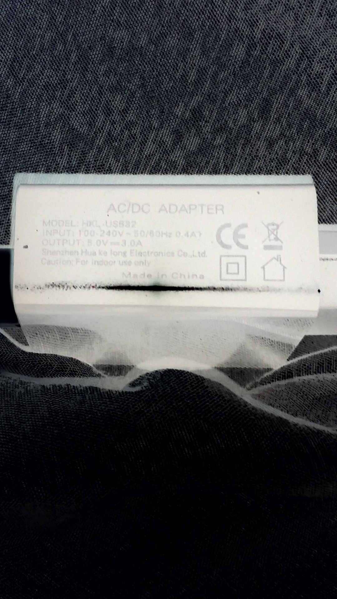

Dziś chciałbym przedstawić dość ciekawą ładowarkę sieciową firmy Powstro. Kosztuje około 7$ i ma dość solidną i zwartą obudowę. Zarówno jakość użytych do budowy tworzyw, jak i spasowanie elementów nie budzi zastrzeżeń. Ładowarka posiada 3 wyjścia USB (co jest fajną alternatywą dla coraz większej liczby urządzeń w domu potrzebujących 5V i ograniczonej liczbie gniazd), a obok za przydymioną częścią obudowy trzysegmentowy wyświetlacz LED, który służy za woltomierz i amperomierz. Po włączeniu do zasilania zapala się lewa zielona dioda i wiemy, że ładowarka prezentuje napięcie. Bez obciążenia napięcie wynosi około 5,096.
Jeżeli nie podłączymy obciążenia, to w ciągu 5s wyświetlacz zostanie wygaszony i tylko lewa zielona dioda będzie świadczyła o jej podłączeniu do zasilania.
Po podłączeniu obciążenia zapala się prawa niebieska dioda i wtedy wiemy, że na wyświetlaczu jest prezentowany pobór prądu.
Po pierwszym podłączeniu obciążenia ładowarka naprzemiennie co 2s pokazuje pobór prądu i napięcie. Robi tak trzy razy i zostaje w trybie poboru prądu. Ciekawą i dla mnie przydatną funkcją jest dodatnie sprzężenie zwrotne, które wraz z rosnącym poborem prądu, powoduje podbicie napięcia wyjściowego o około 0,05V - na każdy 1A. Jak widać - mój telefon aktualnie pobiera prawie 2A. A napięcie (czego na zdjęciu nie widać) oscyluje w okolicach 5,29V.
Ładowarka jest dostarczana w takim opakowaniu.
Dodatkowo jej korpus jest zawinięty w folię.
Parametry to:
Napięcie wejściowe 100-240V ,ale już od około 85V pracuje poprawnie.
Prąd wyjściowy 3A ,ale do 3,43A pracuje poprawnie.
Ma certyfikat CE, urządzenie do użytku tylko w domu. Jest w drugiej klasie ochronności.
Sama ładowarka ma zabezpieczenia przeciwzwarciowe, przeciążeniowe i przeciw wzrostowi napięcia.
Wymiary: 5.1*2.2*8.7cm
Waga: 0.061kg
Jestem mile zaskoczony jakością tej ładowarki i funkcjami za nieduże pieniądze.
