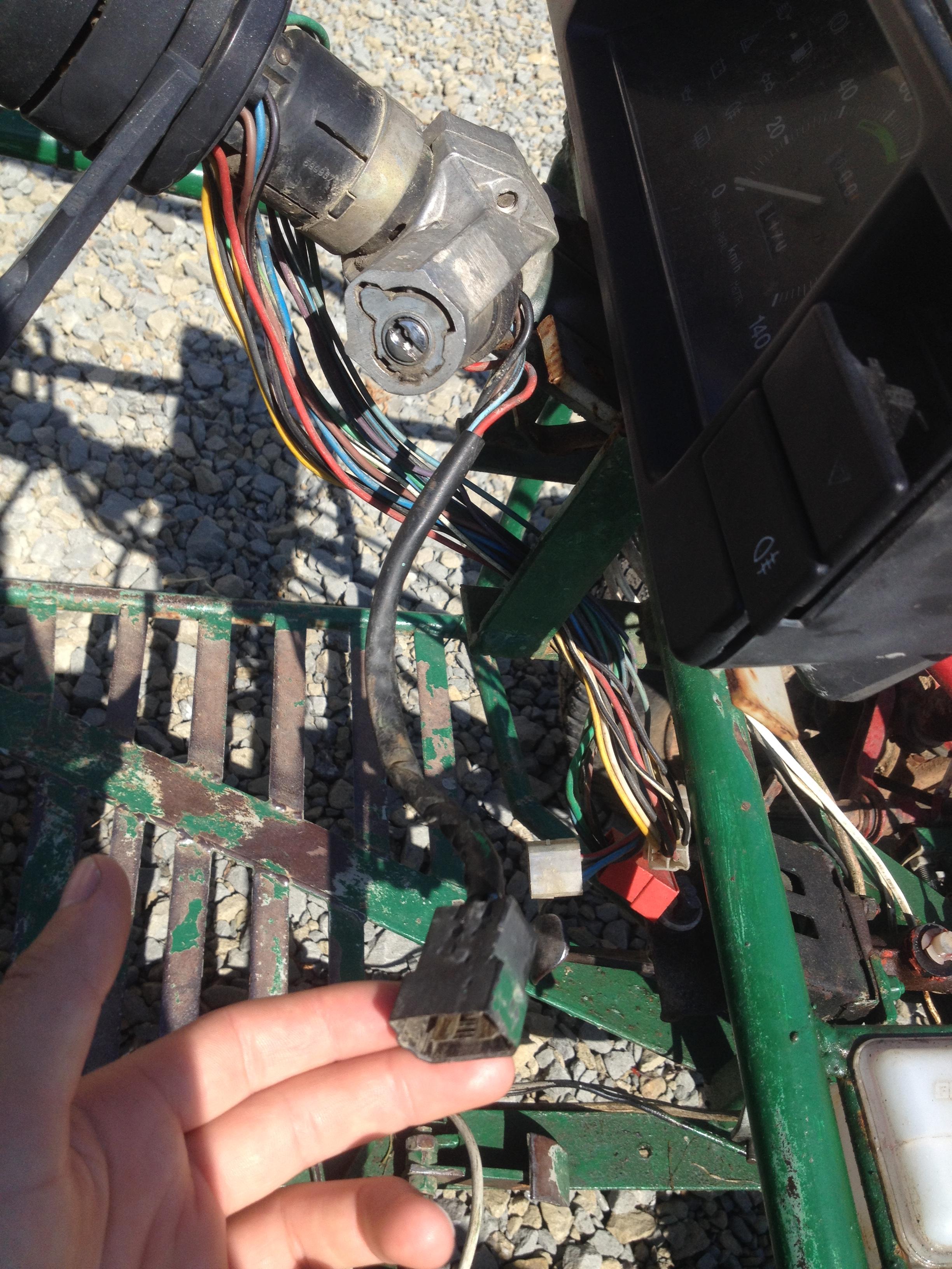

[Fiat 126p] Jak odpalić silnik z kluczyka? Problemy ze schematami.
Tomekc123 28 Kwi 2018 11:18 600 9
  • #2 17192419
    DiZMar
    Zdjęcia nic nie wnoszą do tematu.Na dodatek masz odłączony akumulator i raczej nie uruchomisz bez podłączonego akumulatora. O jakich schematach napisałeś aby dały Ci pozytywny rezultat?

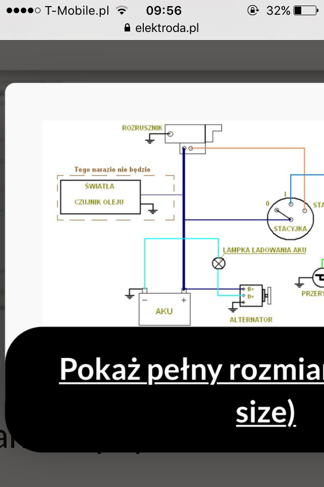

  • #4 17192444
    Tomekc123
    Poziom 4  
    O ten schemat
    Chodzi mi o to zeby jak najprościej zrobić zeby odpalił ze stacyjki
  • #5 17192458
    andrzej20001
    Stacyjka: brązowy plus z aku, niebieski,czarny zapłon/kontrolki,światła itd. na cewkę jej pin 15,pin 1 cewki na aparat zapłonowy,czerwony rozrusznik.

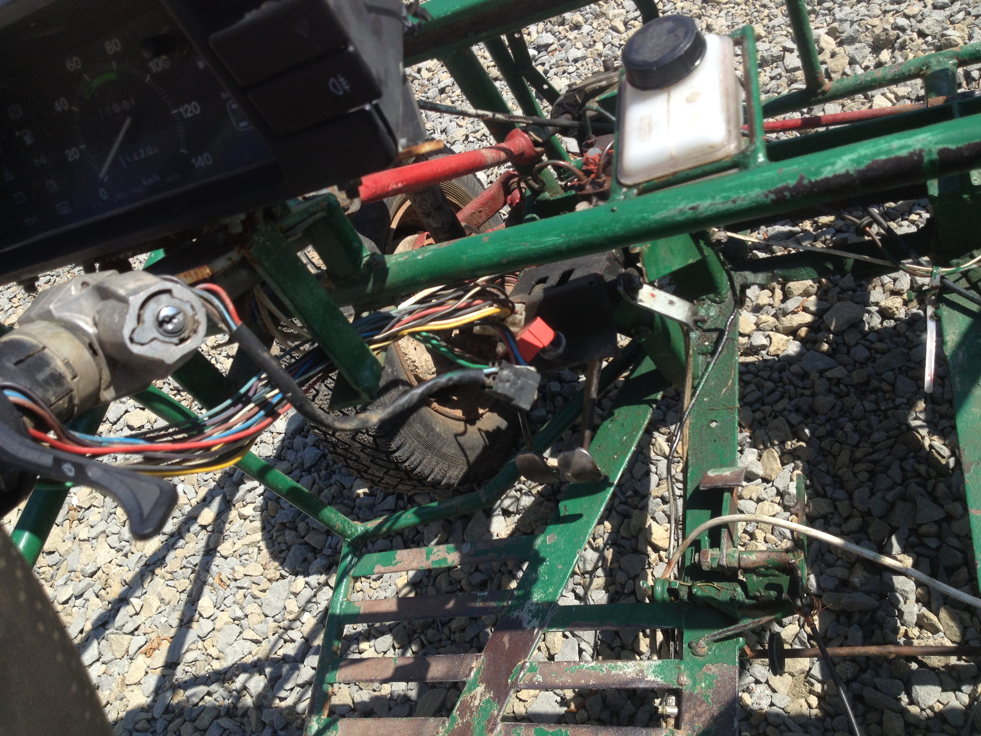

  • #7 17192507
    Tomekc123
    Poziom 4  
    Możecie lepiej wytłumaczyć gdzie dać niebieski i czarny ?
  • #8 17192525
    andrzej20001
    Już chyba nie.

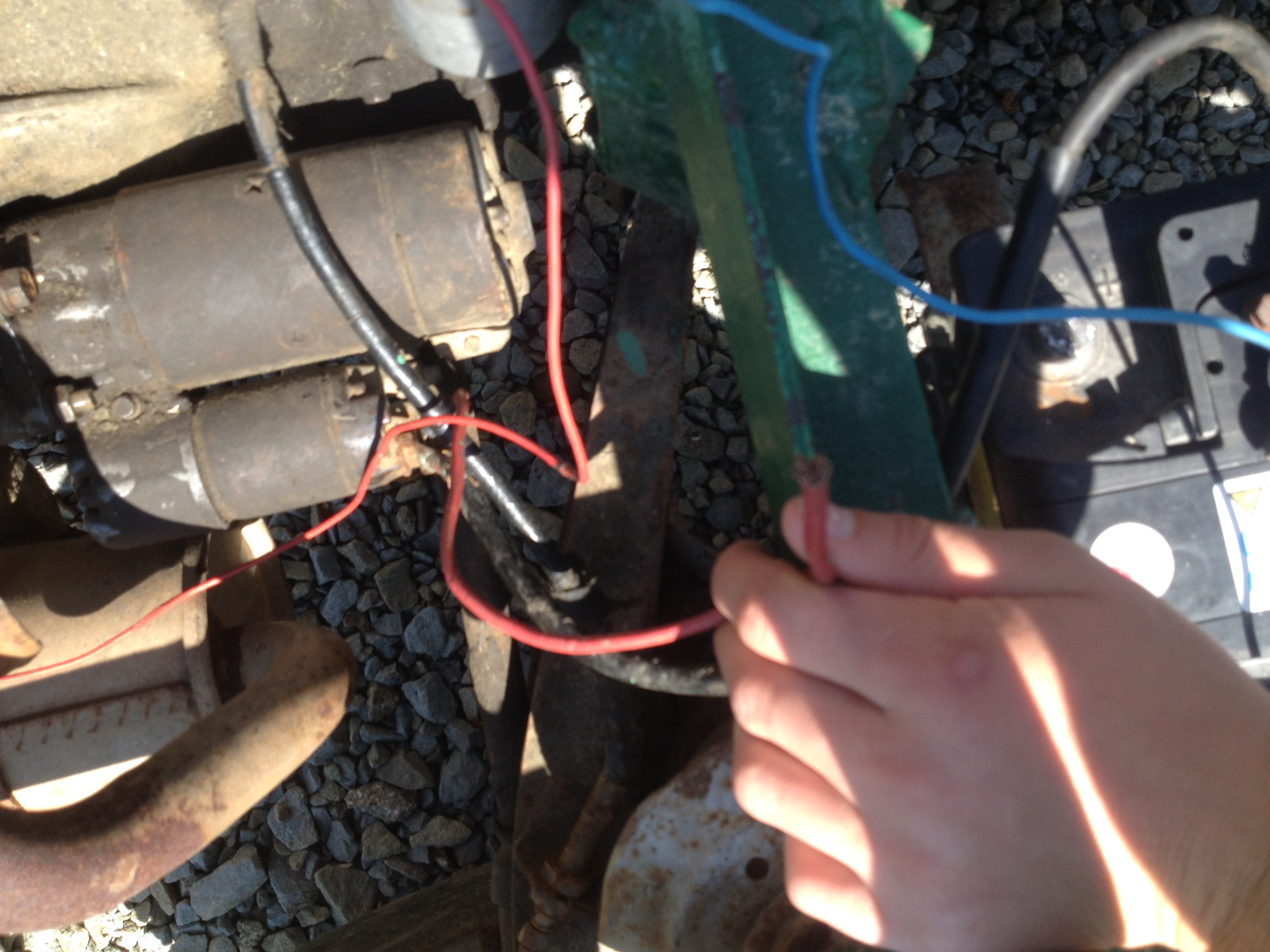

  • #10 17192557
    Tomekc123
    Poziom 4  
    Dla osób które dopiero zaczynaja przygodę z motoryzacja trochę jest to trudne
    Tak to ma być ?
